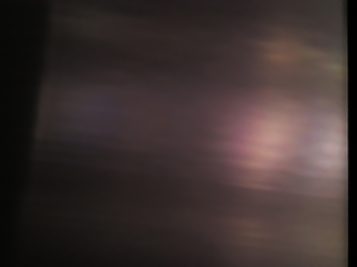

Moin moin,
Der Sensor ist nicht defekt und das Okular muss man auch nicht abdecken, ist ja eine Systemknipse.
Aber das mit dem Abdecken bei Langzeitbelichtung und auch bei Nachtaufnahmen kenne ich, bin da auch schon reingefallen
Der Übeltäter ist tatsächlich der Quenox-Adapter. Es fällt erst auf, wenn man bei Sonnenschein einen bestimmten Winkel zur Sonne einnimmt.
Es fiel mir beim Wollschweber knipsen auf und zwar so deutlich, dass es mir sofort am PC klar wurde.
Hier ein Foto mit Deckel auf dem Objektiv und links hineingeleuchtet, an einer ganz bestimmt Stelle.

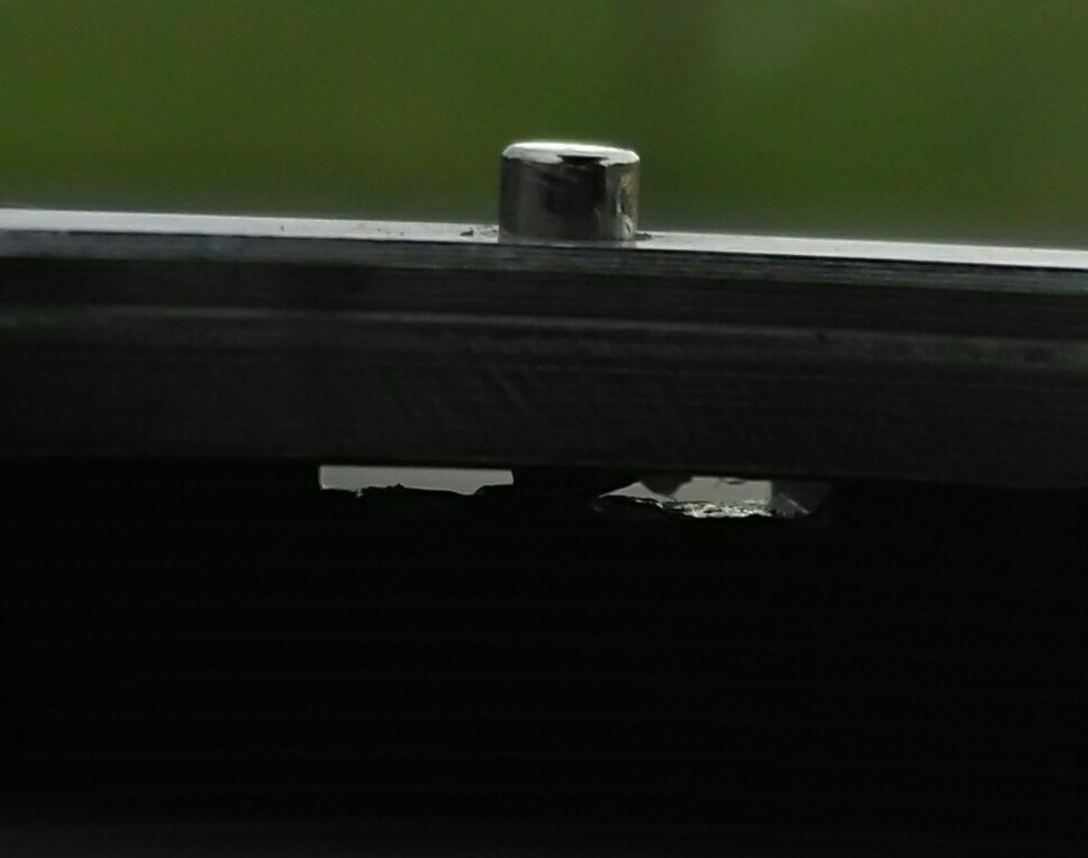

Hier sieht man den Übeltäter. An dieser Stelle, dem Arretierungsknopf, scheint das Licht hinein. Ist ein Handyknips.

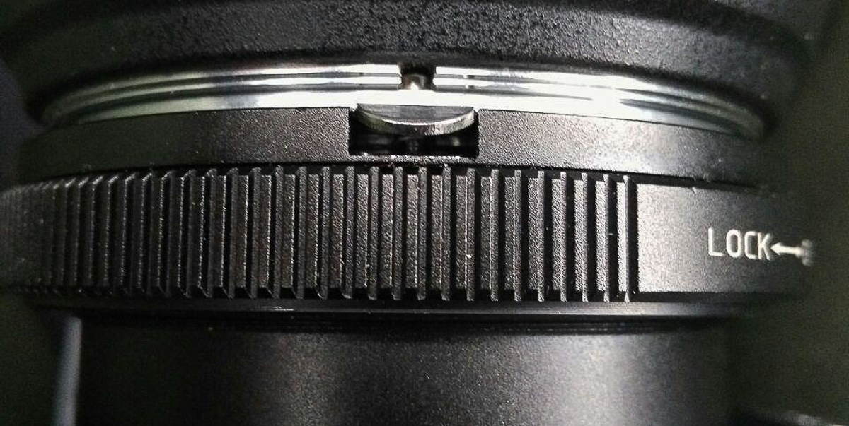

Die Stelle aus Sicht der Innnseite des Adapters mit Arretierungsstift.

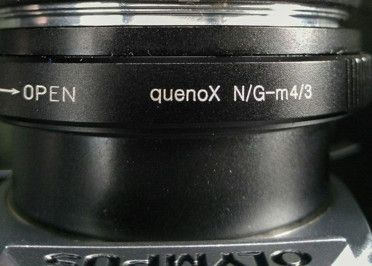

Es handelt sich um einen Quenox-Adapter. Nun muss ich mir überlegen, ob und wie ich diesen Lichtdicht bekomme.
Eventuell klebe ich von der Innenseite aus etwas davor.
Ich finde, dass ist echt eine schlampige Herstellung. Der Hebel ist verchromt, damit er schön das Licht reflektiert und dann dies große Loch.
