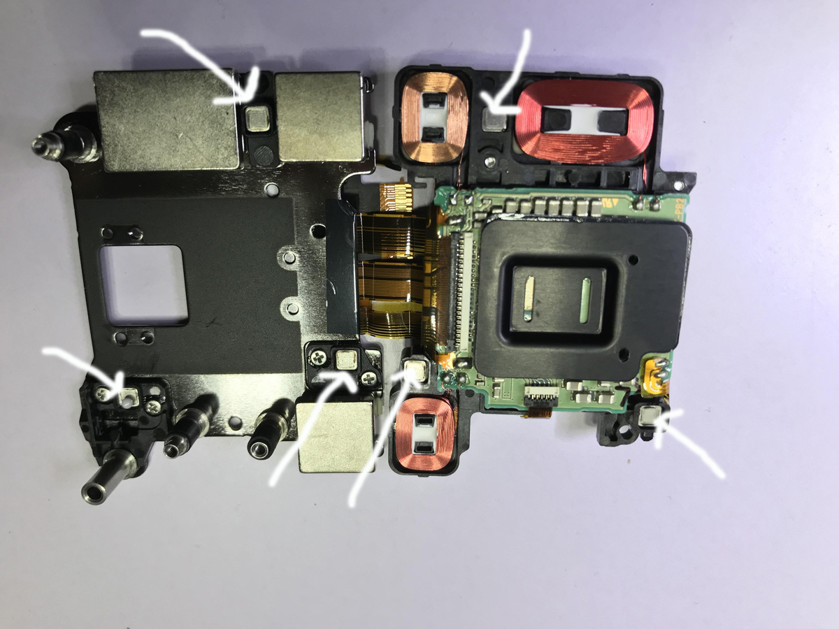

danke für Lob und Kommentar. Die Lagerung vom Stabilisator liegt auf winzigen Keramikkugeln in Pfannen. An den Rändern der Pfannen war altes Fett oder so ähnlich. (Ich hoffe, ich habe das verständlich ausgedrückt). Das hat er weggeputzt und erneuert. Vielleicht war dadurch die Bewegung eingeschränkt. Demnächst versuche ich mal dazu ein Foto hochzuladen.
Egal, ich freu mich, dass sie wieder geht. Gestern war ich damit kurz unterwegs. Alles funktioniert super. Jetzt wünsche ich mir, dass es so bleibt.

sorry, dass es so lange gedauert hat mit dem Foto. Hier ist es endlich.
Ihr seht die Miniwannen der Achsen für den Bildstabilisator. Ich habe sie mit sechs Pfeilen markiert. Die Wannen haben alle einen Deckel deshalb 6 statt 3. Meine Oly hat 3 Achsen. In der linken Wanne seht Ihr eine der Keramikkugel. In jeder Wanne ist eine Kugel eingebettet, die ist frei beweglich.
Ich hoffe ich habe es so erklärt, dass man es verstehen kann.
Waltraud
