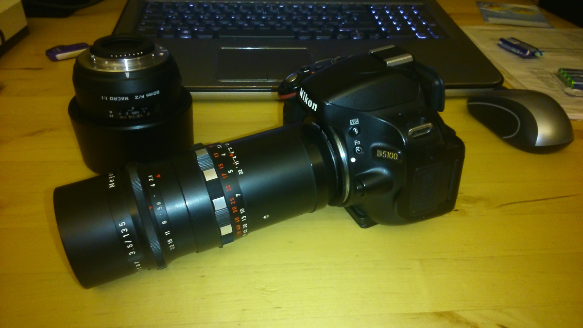

Exakta an Nikon adaptieren
Beitragvon Sven A. » 29. Jul 2014, 00:13
Moin moin,
auch wenn ich eine Nikon habe, so wächst allmählich der Bestand im Altglascontainer ;-)
Vor einer Weile kam ein Primotar dazu, absolut neuwertiger Zustand und das Bokeh gefällt mir auch.
Nun es hat es aber einen Exakta-Anschluss aber das hat mich beim Kauf nicht gebremst :DD
Es gibt keinen Adapter zu kaufen, zumindest habe ich keinen gefunden.
Schon vor längerer Zeit habe ich nach einer Lösung für dieses Problem gesucht
und wurde im Netz fündig, weiß nicht mehr wo, das ist aber auch egal,
denn grob wusste ich noch, was man dafür benötigt.
Anstatt einen M42-Adapter oder etwas anderes dauerhaft auf das Objektiv zu kleben,
benötigt man nur einen M39-Adapter und einen O-Ring aus dem Baumarkt.
Zum Oring:
Gekauft habe ich einen O-Ring laut Datenblatt mit einem Durchmesser von 34mm und 3mm Stärke.
Gemessen habe ich Außendurchmesser ca. 39mm und Innendurchmesser ca. 33mm.
Vermutlich kommt es den Chinesen nicht auf ein paar Zehntel an ;-)
Fakt ist, dass der O-Ring bestens geeignet ist und sehr gut passt.
Montage: Man nehme ein Objektiv mit Exakta Anschluss.
Kameraseitig befindet sich am Bajonett eine winzige Schraube, welche ich entfernt habe.
Es handelt sich nicht, wie man denken könnte, um einen Blendenstößel.
Eventuell dient sie nur der Fixierung des Exakta Anschlusses auf dem Objektiv.
Nun lege man den M39 Adapter auf den Exakta Anschluss und zentriert diesen grob.
Es bleibt ein Spalt zwischen Exa-Bajonett und dem Adapter,
in diesen Spalt wird der O-Ring hineingezwungen.
Dazu wird kein Werkzeug benötigt.
Der Adapter sitzt nun sehr fest und kann auch nicht so einfach wieder demontiert werden.
Der Adapter lässt sich noch mit etwas Kraftaufwand drehen,
um die Objektivskalen an die gewünschte Stelle zu bringen.
Nun kann das Exakta Objektiv lichtdicht an die Nikon montiert werden.
Wer bedenken hat, dem sei gesagt, dass das Objektiv bestimmt nicht abfallen wird.
Es wackelt oder klappert auch nichts.
Sicher, ein Feinmechaniker wird es als Murks bezeichnen aber ich finde es ist ein ziemlich guter Murks :DD
Auch die Zentrierung dürfte gut bis sehr gut sein,
was bei der Adaptierung an eine APSC-Kamera aber auch nicht so stark ins Gewicht fallen dürfte.
Bevor ich mir einen schlecht zentrierten Fremdadapter für ewige Zeiten draufklebe,
nutze ich lieber diese Variante.
Um den Adapter zu lösen, muss der O-Ring mit einem Cuttermesser zerschnitten werden,
um diesen dann aus dem Spalt ziehen zu können.
Die Bilder sprechen für sich.
Sven
Kamera: Nikon D5100 mit Primotar 3,5 / 135 mit Exakta Anschluss
