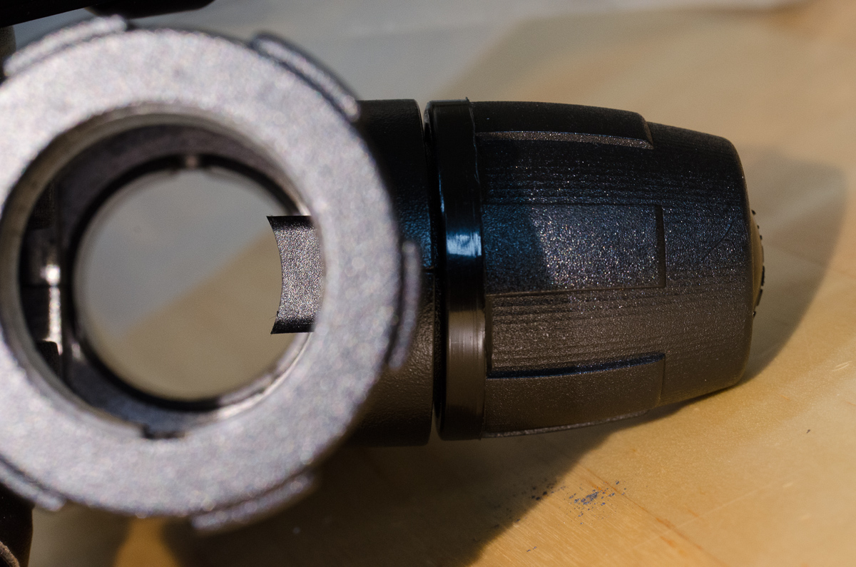

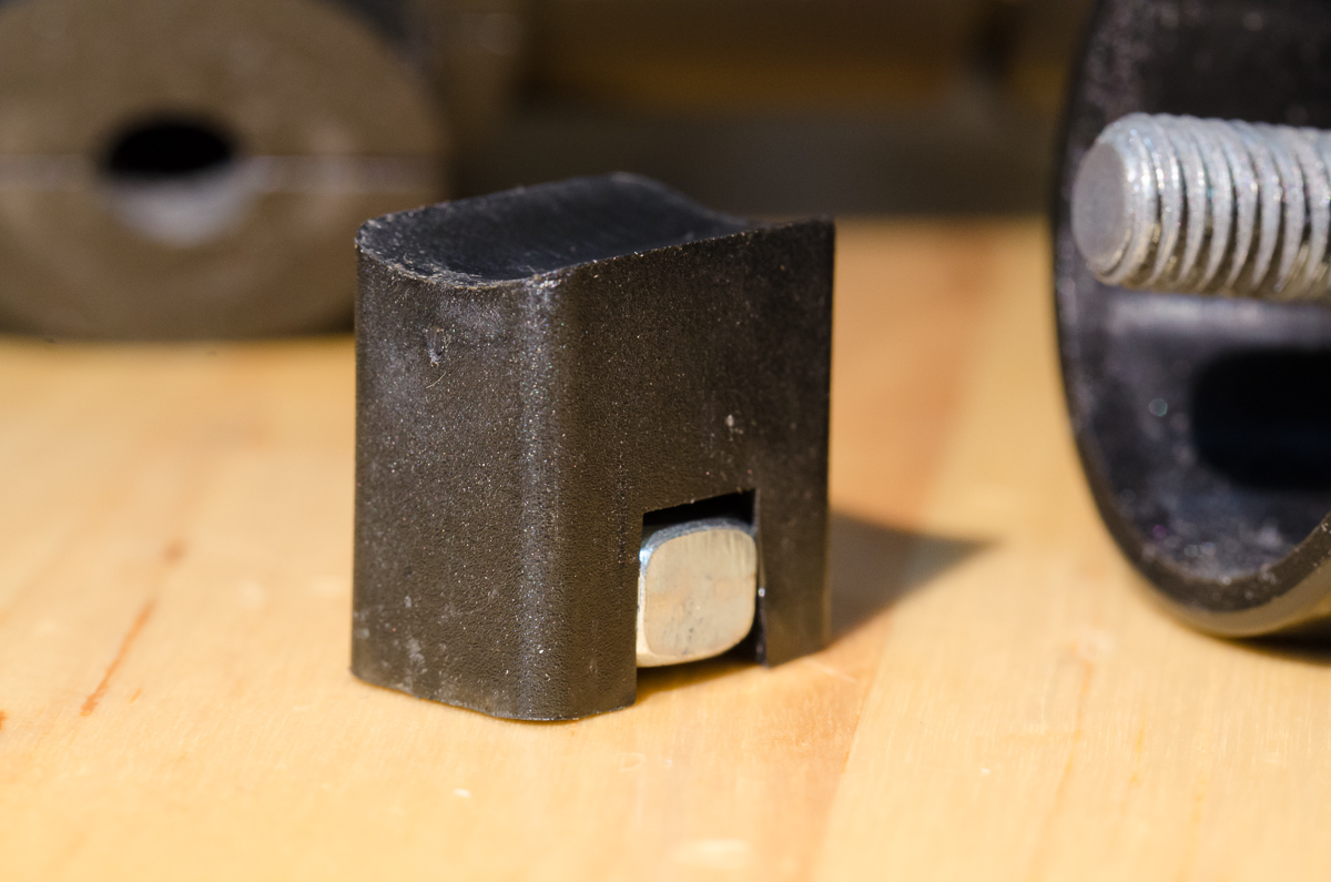

Anbei ein paar Bilder der Mittelsäulenhalterung. Die Mittelsäule wird wohl nur demontiert, wenn man sich ein Monopod bauen möchte. Dann kann der schwarze Platickklemmblock herausfallen (vermutlich wird er das auch tun ;-) )
Dieser Klemmblock ist 2cm hoch (nicht in der Kuhle gemessen sondern über die "Höcker" der Rundung)
Die zugehörige Arretierschraube mit Knauf ist bei mir genau 4,44 cm lang.
Schraubt man diesen ganz hinein, so sollte der Klemmblock, wie im Foto ersichtlich, deutlich über die Fluchtung hinausragen.
Ich wollte schon die Schraubenmutter in den Klemmblock einkleben, damit dieser nicht mehr herausfallen kann, sobald die Mittelsäule demontiert wurde,
kam aber zu dem Ergebnis, dass diese Mutter beweglich bleiben muss.
Also bei der Demontage der Mittelsäule unbedingt auf den Klemmblock und Mutter achten, welche vermutlich auch wieder ein zölliges Gewinde hat und somit nur schwer zu ersetzen ist)

Klemmblock steht deutlich über die Fluchtung hinaus, bei völlig eingeschraubtem Knauf.
Klemmblock mit loser Schraubenmutter und Knauf
Nochmal der Klemmblock, seine Höhe beträgt 2 cm.
Halterungsrohr der Mittelsäule mit Klemmblock. Die Halterung ist zweigeteilt. Durch abschrauben der Endkappen und völliger Demontage des Zentralgelenkes, erhält man zwei Teile. Diese Zweiteilung ist unten im Bild gut zu sehen.
