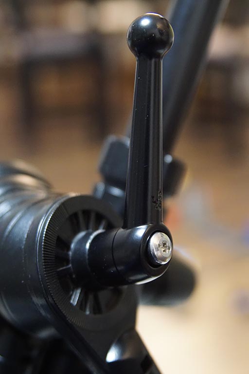

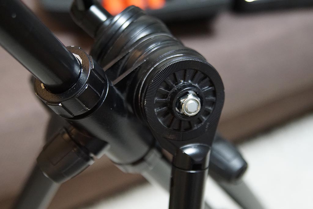

Hallo Christian,
zwischen Hebel und Stativ gehört eine Unterlegscheibe.
Ist zwar anhand der Fotos nicht zu sehen, aber vielleicht
ist sie am alten Hebel kleben geblieben?
LG / ULi

Hi Christian
Ich schau Morgen noch mal bei meinem nach, aber ich glaube du hast die
äusseren Beine falsch herum montiert, das gerädelte gehört nach innen.

Hallo Harald u. Christian,
hat mich auch irritiert. Bei mir steht außen Uni-Loc Made in England drauf,
sowohl am Hebel als auch gegenüber.
LG / ULi
Edit:
Harald hat ins Schwarze getroffen. Beine vertauscht.
Es ist übrigens nicht nur eine U-Scheibe sondern von
innen nach außen U-Scheibe -- Federring -- U-Scheibe -- Klemmhebel.
LG / ULi
LG / ULi
Edit:
LG / ULi
Zuletzt geändert von ULiULi am 11. Jan 2017, 00:23, insgesamt 1-mal geändert.

Hi Harald,
ich habe meinen vorherigen Post noch editiert.
Die Beine sind vertauscht.
Gerädelt sind aber Außen und Innenseite.
... und meine Finger fettich
LG / ULi
LG / ULi

Hallo Uli, hallo Harald,
vielen Dank für Eure Hinweise und Tips. Die Beine sind tatsächlich auf beiden Seiten gerädelt. Das machte es mir nicht gerade einfacher ;o)
Bei mir steht das auch auf einer Seite, aber nur mittels eines ablösbaren Aufklebers. Die andere Seite (am Hebel) fehlt mir komplett.
Das mit den Beinen werde ich heute Nachmittag, wenn ich wieder zu Hause bin, probieren.
Danke für Deinen Einsatz die Konstruktion unter die Lupe zu nehmen. Sind das Teile die ich im Baumarkt kriege, oder was spezielles?
Die originalen Teile habe ich definitiv nicht mehr. Kannst Du vielleicht, wenn es nicht zu viele Umstände macht, ein Foto davon machen?

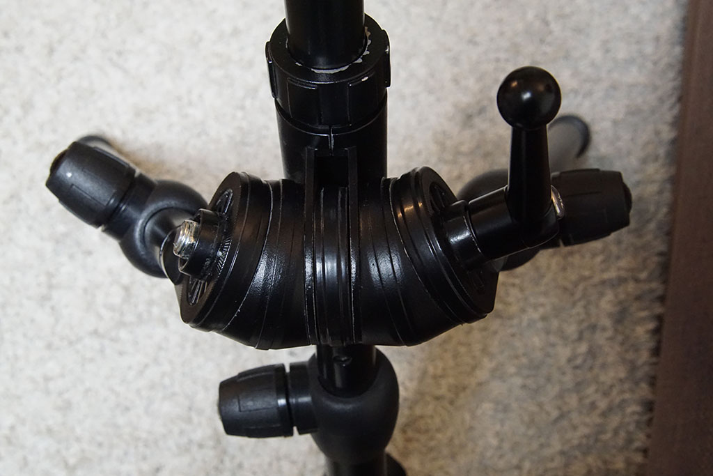

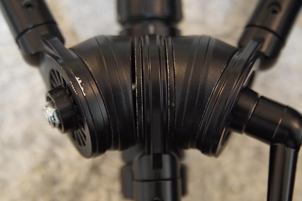

Ich hab mir jetzt mal mein Uni Loc angesehen, das Rändel ist tatsächlich
auf beiden Seiten. Daran kann es dann vermutlich nicht liegen.
Wahrscheinlich ist es dann die Federscheibe, und die Beilagscheiben.
Ich hab meines mal zerlegt und fotografiert, Uli war schneller.
Der erste Link, ganz unten links von Uli, zeigt genau die Reihenfolge wie du es zusammen bauen
musst. Du brauchst drei normale Beilagscheiben und eine Federscheibe.
Falls du keine Federscheibe bekommst, müssten es auch Tellerferdern tun, die haben
die gleiche Wirkung. Musst halt dann ca. 4 Stück kaufen und sie in der Wölbung immer verdreht montieren,
so das sich eine Vorspannung ergibt.
https://www.nastvogel.de/scheiben-ringe/tellerfedern/
Tellerfedern sind gewöbt, und ergeben bei wechselartiger Montage, eine Federwirkung.
Und wie mir das hilft. Sollte ich die Teile nicht abgewandelt im Baumarkt bekommen, kann ich sie hoffentlich über Uni-Loc bestellen.
Ich kann mich nicht mehr daran erinnern. Das Ding ist mir auf der Wiese auseinandergefallen. Ich glaube ich war so geschockt, dass ich die da liegen lassen hab.
Das ist auch extrem hilfreich. Obwohl hier die dritte Scheibe fehl. Aber im PDF Dokument von Uni-Loc ist es ja gut zu sehen.
Ich habe mir das mal ausgedruckt und werde, falls ich die Teile im Baumarkt nicht bekomme, darauf acht geben.
Ich bedanke mich schon jetzt recht herzlich für Eure tolle Hilfe. Ich werde, sobald ich ein Ergebnis habe, berichten.
Beste Grüße
