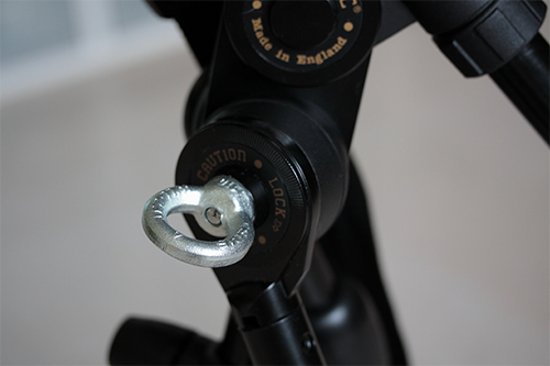

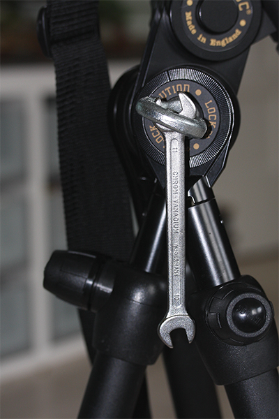

Hallo@all,
so dank Werners Info bin ich heute mal zu unserer "Schraubenkiste " geflitzt und habe mir eine
10ner Ringmutter + 3 Unterlegscheiben besorgt. Kosten 3,34€...
Passt Prima und mit einem 10er Maulschlüssel als Verlängerung kann man das Stativ auch fest genug anziehen.
Zur Übergangslösung sollte das erst mal ausreichen.
Anbei mal 2 Bilder.
LG Sylvia

Hallo Sylvia,
als Notlösung reicht das vorerst. Da bin ich mal gespannt, was ein Gespräch mit dem Hersteller auf der Photokina bringt. Wenn einer ein defektes Stativ mitbringen kann, sollte es vielleicht machen. Das würde die Situationsbeschreibung zum Defekt erleichtern.
