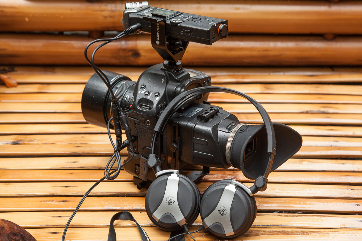

... warum brauche ich den bei Makros?
So direkt dafür eigentlich nicht, aber es lassen sich ja auch Makro Videos drehen, oder es wird Ton für eine
Dia(digitala Bilder)-Vorführung benötigt.
Fast alle Kameras haben ja mittlerweile auch eine Videofunktion, und bei denen mit großem Sensor solls ja einfach sein
den "Kinolook" zu erzielen.
Hab ich auch gedacht, nur damit das was wird ist viel mehr als nur die Kamera und Objektiv nötig.
Schon alleine der Ton vom internen Mikro aufgezeichnet ist grottig blechern und mit Kamerageräuschen verziert.
Daher war mein erster Schritt ein besseres externes Mikrofon zu besorgen, wurde auch gleich besser, die Kamerageräusche
sind weg und der Klang ist viel räumlicher. Bei lauten Umgebungen ist das soweit auch ok.
Aber wenn es leise wird wie z.B. abendliches Grillenzirpen oder die leisen Geräusche im Wald, dachte ich mich in die
Zeit des Kassenrecorders zurückversetzt. Statt Stille rauscht es wie am Bach, entrauscht sind auch die leisen Töne weg.
Bleibt nur als Lösung die Töne mit einem anderen Gerät auf zu nehmen.

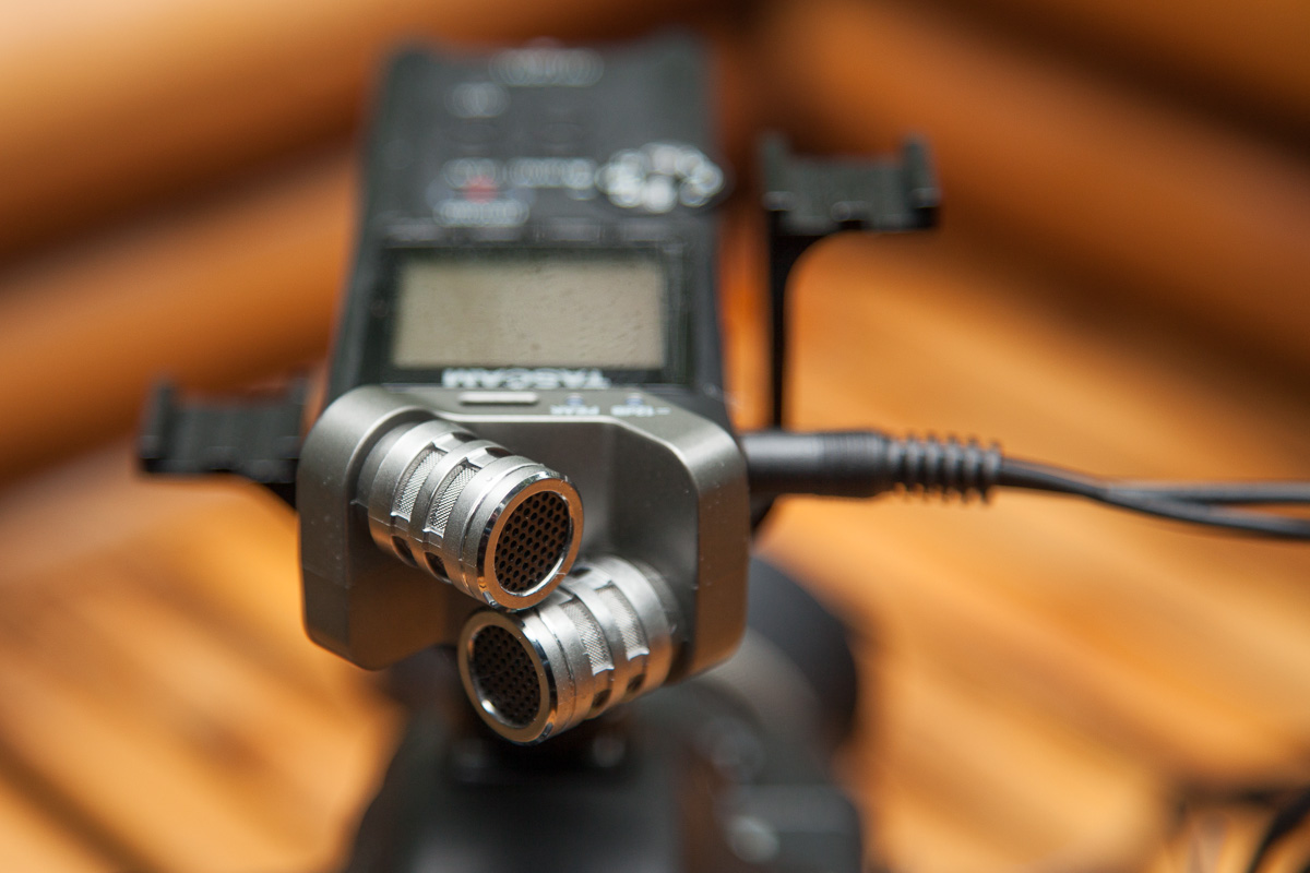

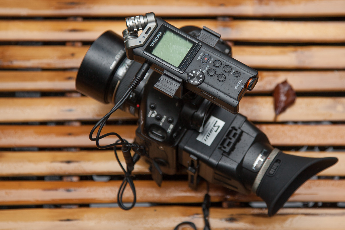

Ich hab mich für ein günstiges Einsteigergerät von Tascam entschieden, den DR-22WL.
Der lässt sich auch über eine HandyAPP fernsteuern wenn er extern nah der Schallquelle aufgestellt ist.
Auf der Kamera montiert lässt sich der Ton auch über den LineOut Ausgang parallel in der Kamera aufnehmen,
dazu ist aber ein Dämpfungskabel nötig das in dem AK-DR11C Zubehör-Kit enthalten ist.
Zusätzlich ist da noch ein Splitterkabel drin, so das man den Ton auch mit Kopfhöhren mit hören kann bei der Aufnahme.
Ich verwende da AKG K81, günstig und gut vom Klang und der Abschirmung der Umgebung.
Eine "dead kitten" ist auch mit drin, so ein Windschutz aus Fell, der auch draußen unbedingt nötig ist um
Windgeräusche zu entfernen. Die Mikros sind so empfindlich das schon der Luftzug beim gehen störend ohne Schutz
aufgezeichnet werden.
Hier mal ein kurzer Vergleich:
https://youtu.be/xuc7K0nNJfc
Uwe
