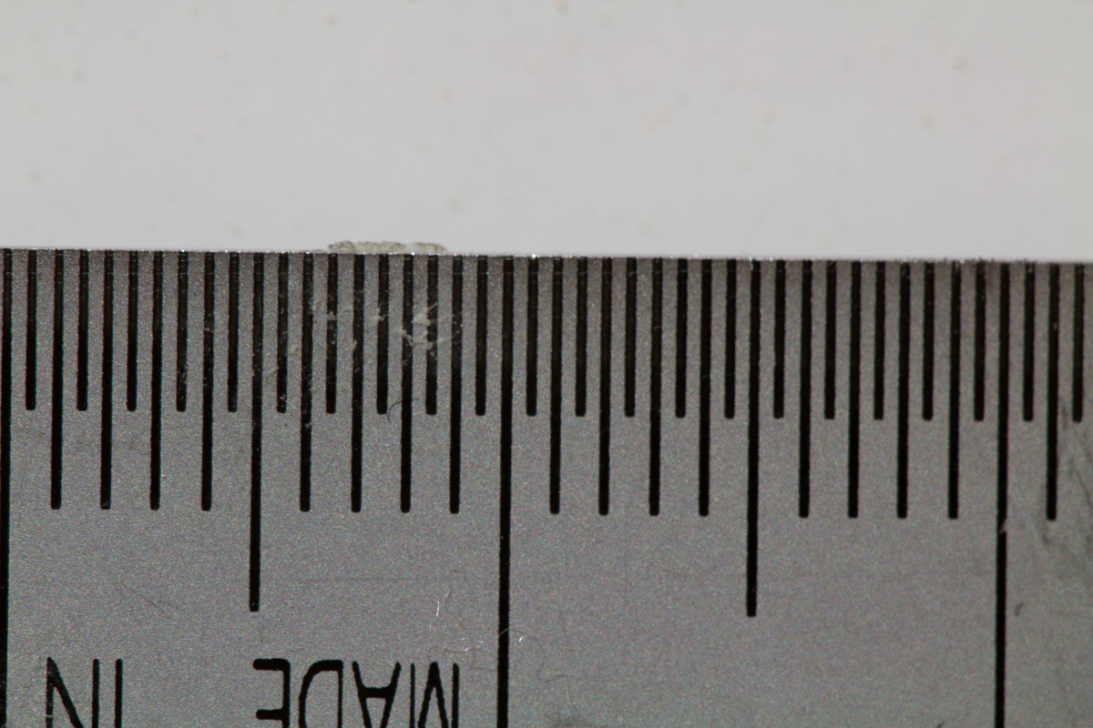

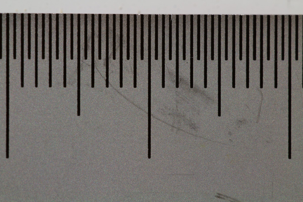

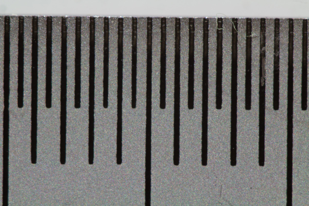

Hallo Zusammen,
wenn ich das richtig verstanden habe wird überall beschrieben dass mit steigender Brennweite der Einsatz von Zwischenringen zwecks ABM-Vergrößerung immer weniger bringt, da die nötige Auszugsverlängerung um den ABM um einen bestimmten Faktor zu erhöhen linear zur Brennweite sei.
Wenn das so wäre, würde man bei einem Sigma 150 die 1,5 Fache Auszugsverlängerung benötigen um den ABM um den selben Faktor zu erhöhen als bei einem Canon 100 USM.
Das war auch der Grund warum ich mir das 150er Sigma erst letzte Woche zugelegt habe, ich brauche für meine Springspinnen einen möglichst großen ABM.
Um so erstaunter war ich, als ich das Sigma mit den Zwischenringen getestet habe und feststellen musste, dass der ABM bei beiden Objektiven mit als auch ohne Zwischenringe praktisch identisch ist.
Jetzt meine Frage an euch. Hab ich da etwas falsch verstanden oder durcheinander gebracht, oder kann man in Wirklichkeit das gar nicht so einfach berechnen weil das Optische System ja aus mehr als nur einer Linse besteht.
Vielleicht kann mir das ja einer von euch erklären.
Ich häng mal jeweils ein Bild von einem Stahlmaßstab an von beiden Objektiven , einmal mit und einmal ohne Zwischenringe und alle Bilder mit dem Objektiv an der Naheinstellgrenze.
Wenn ich das gewusst hätte, hätte ich mir die Linse ein Jahr früher geholt.
LG Tilmann
Ohne Zwischenringe an beiden Objektiven ca.21,5mm "Bildweite" ( ABM ca. 1:1)
Mit Zwischenringen an beiden Objektiven ca 11,5mm "Bildweite" (ABM ca. 2:1 )
