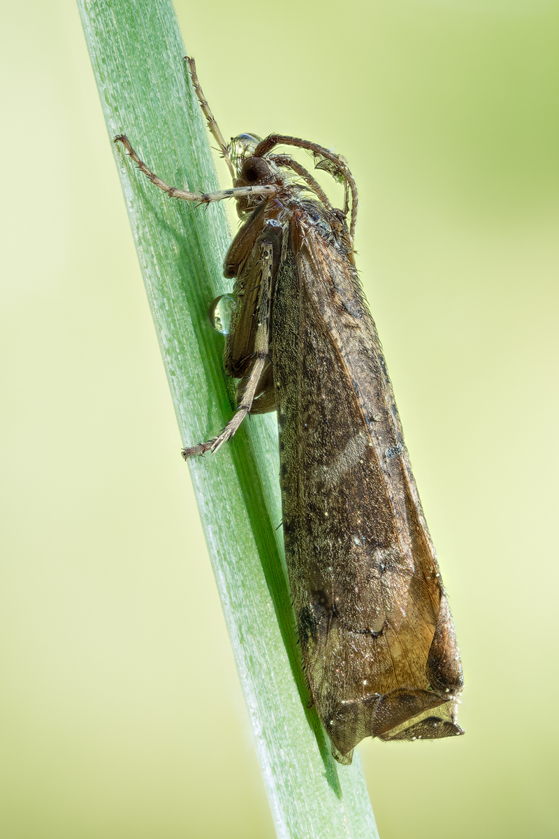

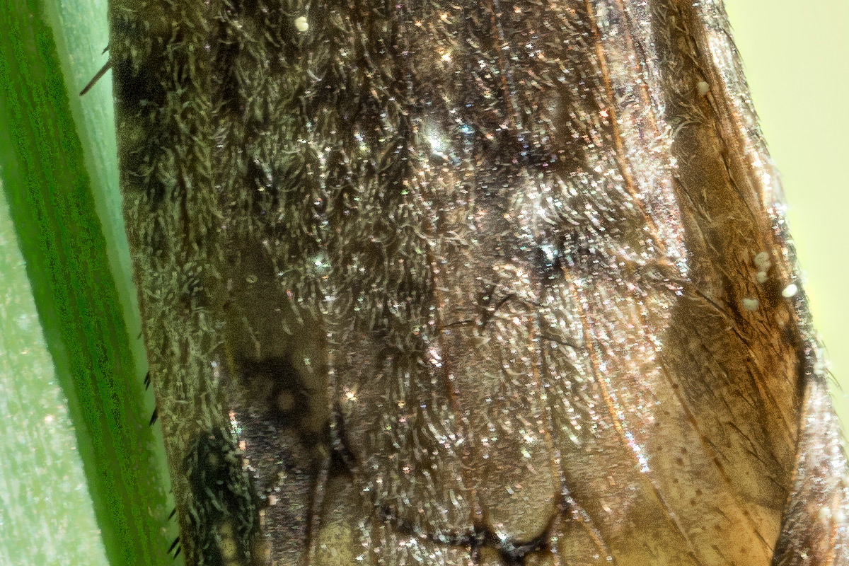

Anbei ein Bild um zu dokumentieren was ich meine:
1. das ganze Bild ... sieht in diese kleine Version noch ziemlich gut aus ...
2. ein Ausschnitt von 1200 x 800 Pixel aus die 100 % Vergrösserung: das Bild sieht deutlich
"gezittert" aus ...
Im Voraus viel Dank für Eure Meinungen.
Lieber Gruss,
Jeanohneoly ... :(
Kamera: Oly EM-1 Mark II
Objektiv: 60 mm 2.8
Belichtungszeit: 1/13 Sek + 1.3 LW
Blende: f 5.6
ISO: 200 ISO
Beleuchtung: leicht sonnig
Beschnittsbetrag in % (Breite u. Hoehe): auf 2/3
Aufnahmedatum: 2017.05.05: 9.17 Uhr
Region/Ort: Regio Bern
vorgefundener Lebensraum: am Tümpel
Artenname: Schlammfliege ?
NB bis an Pflanzenklammer
sonstiges: Fokus-Stacking Serie von 50 Bilder mit kleinst möglichen Schritt. Die Serie wurde in 6 Sekunden autoatisch gemacht. Es war windstill ... die Pflanze an der Spitze geklammert.
sonstiges: 1200 x 800 Pixel grosser Ausschnitt aus 100 % Vergrösserung. Das Bild ist deutlich
"gegrizzelt" ... undeutlich ... wie gezittert ...
