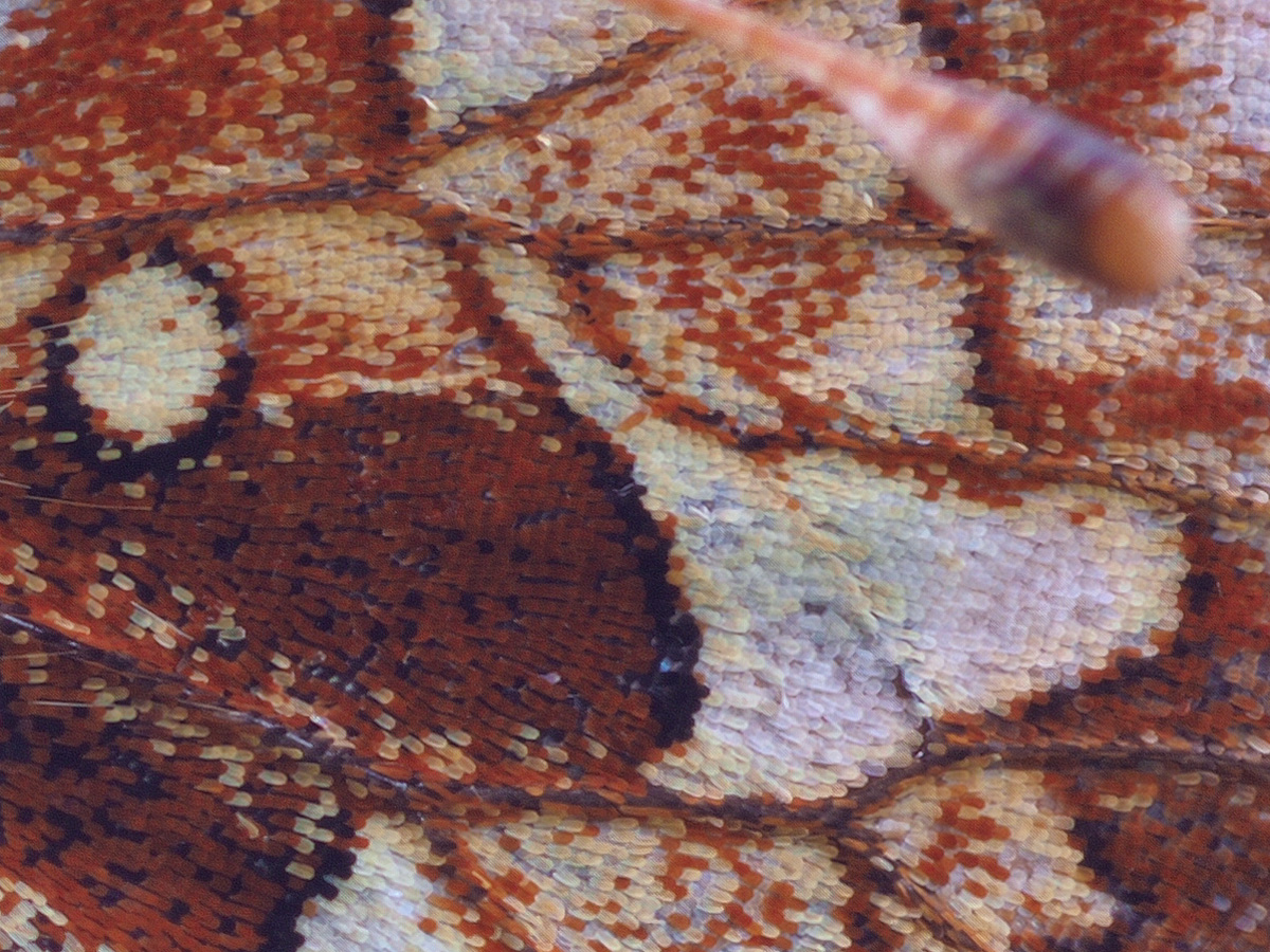

- Otto G.
- Beiträge: 15567
Olympus 40/64MP
Hallo Enrico
die high res Bilder funktionieren mit jedem Objektiv,je beeser desto gut
Etwas diffizil ist es schon,man sieht jeden kleinsten Fehler,stabiles Stativ,Fernauslöser,
absolut windstill,wie Jean schon sagte,das kann ich nur wiederholen.
Aber man erreicht eindrucksvolle Auflösungen ,die allerdings in der webgröße nicht zu sehen sind,da braucht man das nicht.
Ich hänge mal 1 Bild an und 2 Crops davon an,die Bilder habe ich mitr einem Altglas,dem Olympus Auto Makro 90mm f2.0 gemacht,bei allerdings unterirdischem Licht vorgestern bei leichtem regen gemacht.
Leider mußte ich die Bilder auf die Hälfte der Dateigröße reduzieren,um unter den 500kb zu bleiben,das müßte man mal überdenken
Otto.
Otto.
- Kamera: Olympus E-M1 MII
Objektiv:OM Zuiko auto-macro 90mm f 2.0
Belichtungszeit: 1sec
Blende: 8
ISO:200
Beleuchtung:unterirdisch
Beschnittsbetrag in % (Breite u. Hoehe):100% crop
Stativ: Uniloc
Aufnahmedatum: 08/17
Region/Ort: RLP
Artenname:Boloria dia,Magerrasen Perlmuttfalter
sonstiges: - Boloria-dia-Crop-OOG06022.jpg (498.17 KiB) 846 mal betrachtet
