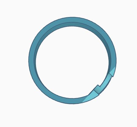

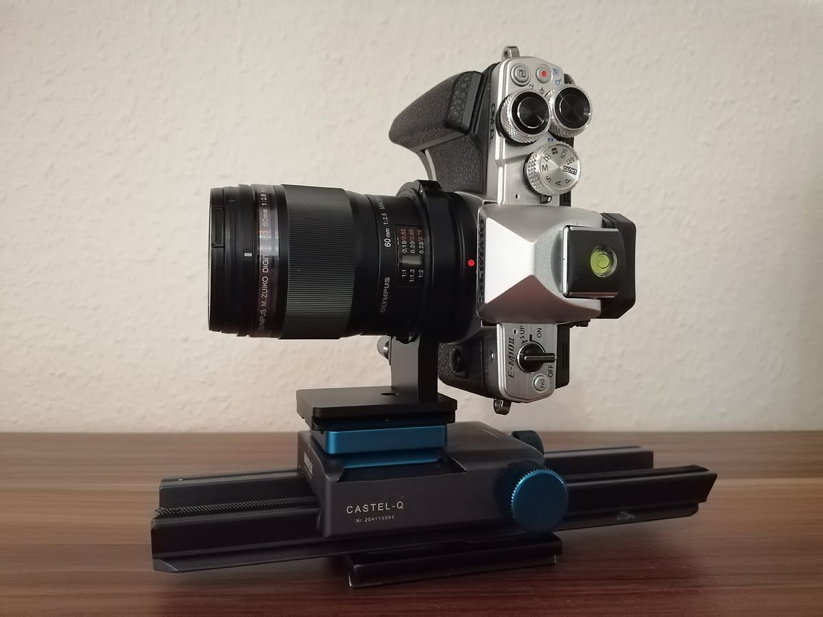

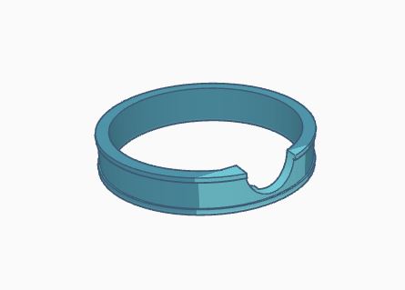

Lange habe ich überlegt,wie ich den Ring machen soll,
da ja der Entfernungsschalter am Objektiv ck 1 mm höher liegt
als auf der Entfernungsscala.
Mein Schwiegersohn und ich haben uns dann etwas auf dem 3 D-Drucker angefertigt,
das Material ist ungefähr mit dem einer Handyhülle zu vergleichen,weich und elastisch.
Der ganze Druckvorgang im längsten Schritt dauert dann ungefähr 45 min,
je feiner die Einstellung,umso besser auch das Ergebnis.
Damit Ihr eine Vorstellung habt,wie das Ganze vor dem Druck aussieht,
habe ich euch ein paar Bilder hochgeladen und natürlich
auch vom fertigem Ergebnis mit Schelle.
Die Stativschelle ist natürlich nicht aus dem Drucker... :-)
Wenn Ihr Fragen habt,einfach melden... :-)

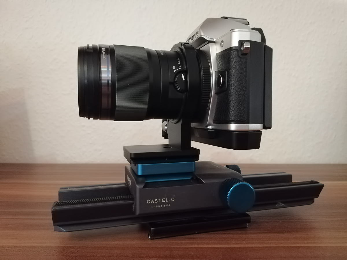

Ich habe Stativschellen bisher nur verwendet um das Gesamtsetup besser auszubalancieren. Das ist ja bei so einem leichten Objektiv nicht notwendig. Worin siehst du denn den weiteren Vorteil bei einer Stativschelle? Hast dir die Mühe ja nicht zum Spaß gemacht :wink:
ULiULi
Beiträge: 13107
Vorname: ULi
Endlich..Stativschelle für MFT- 60 mm Makro
Beitragvon ULiULi » 19. Aug 2019, 10:56
Andre hat geschrieben:Quelltext des Beitrags Worin siehst du denn den weiteren Vorteil bei einer Stativschelle?
Hallo Andre,
wenn ich an Stelle von Manni mal antworten darf, der Vorteil ist der einfache Wechsel von Quer- ins Hochformat auf dem Stativ. Wenn Du das sonst auf einem Kugelkopf machen willst, verlierst Du das Motiv aus dem Blick und musst aufwändig alles wieder neu einrichten. So geht's mit einem kleinen Dreh ohne weiteres hin und her :)
LG / ULi
Manni
Beiträge: 18104
Vorname: Manni
Beitragvon Manni » 20. Aug 2019, 08:07
Hallo Andre
ULiULi hat geschrieben:Quelltext des Beitrags
Hallo Andre,
LG / ULi
Den Worten von Uli schließe ich mich an.
