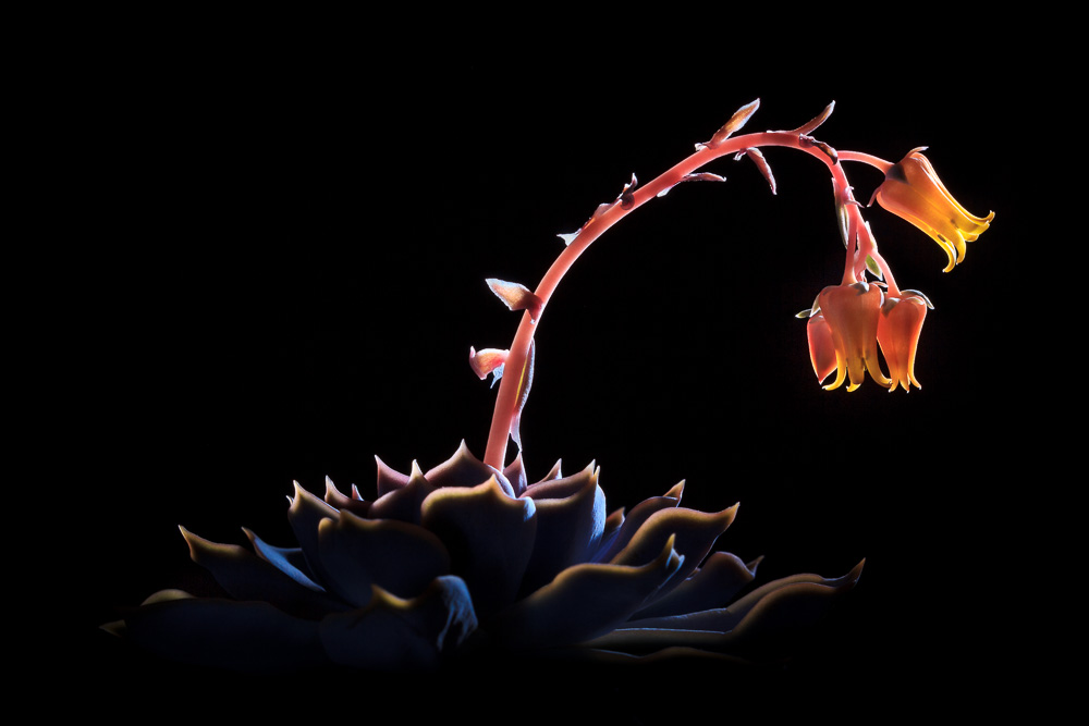

für "Studioaufnahmen"[1] verwende ich in der Tat gern Blitzgeräte. Die machen naturgemäß ein recht "hartes" Licht, das man - je nach Aufnahme - etwas abmildern möchte. Ulis Tipp mit dem indirekten Blitzen, indem man eine weiße Decke oder eine Zimmerwand als riesigen Blitzdiffusor verwendet, ist hier der Königsweg. Falls das Blitzgerät dafür nicht stark genug oder der Raum aus anderen Gründen nicht geeignet ist, kann man auch einfach durch einen Faltdiffusor hindurch blitzen, der dadurch quasi zur "Softbox" wird.

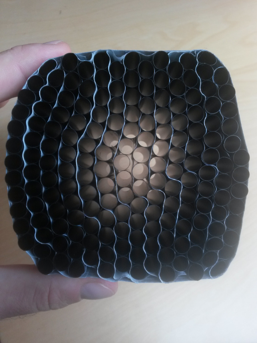

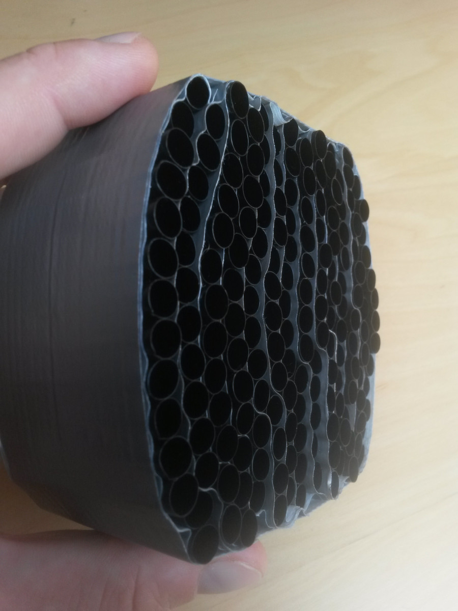

Andererseits kann man auch mit hartem Licht gut arbeiten, wenn man es etwas formt. Ich habe mir dazu vor Längerem aus schwarzen Cocktailstrohhalmen und Panzertape ein paar Blitzwaben gebaut, wie man sie normalerweise als Stoff-Inlays für größere Softboxen kennt (siehe Bilder 1-2). Diese erfüllen den Zweck, sämtliche Lichtstrahlen streng frontal auszurichten, so dass das Blitzgerät möglichst wenig querschießendes Licht zu den Seiten abgibt.
Dieses streng gerichtete Licht lässt man dann von hinten durch das Motiv fallen (das arbeitet die Kanten heraus, nicht unähnlich einem Haarlicht aus der Porträtfotografie) und wirft es von vorn mit einem silbernen Reflektor zurück ins Motiv. Das Ergebnis sieht man in Bild 3.
Wir Makrofreunde verteufeln hartes Licht - oft sicher zurecht. Im Studio[1]kontext kann es aber auch Spaß machen!

Blitzwabe Draufsicht.jpg (206.75 KiB) 1502 mal betrachtet
Blitzwabe Seitenansicht.jpg (157.5 KiB) 1502 mal betrachtet
Kamera: Canon EOS 60D
Objektiv: Sigma 150mm OS
Belichtungszeit: 1/200
Blende: 13
Beleuchtung: Blitzgerät + Faltdiffusor
Stativ: Manfrotto 190XPROB mit Triopo B-2
_MG_0542-1 (1000px).jpg (94.25 KiB) 1502 mal betrachtet
