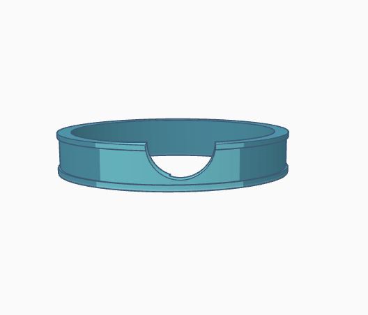

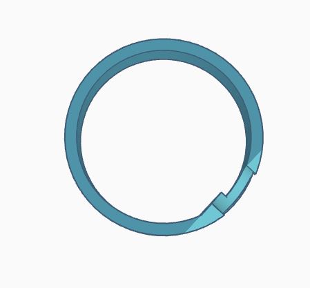

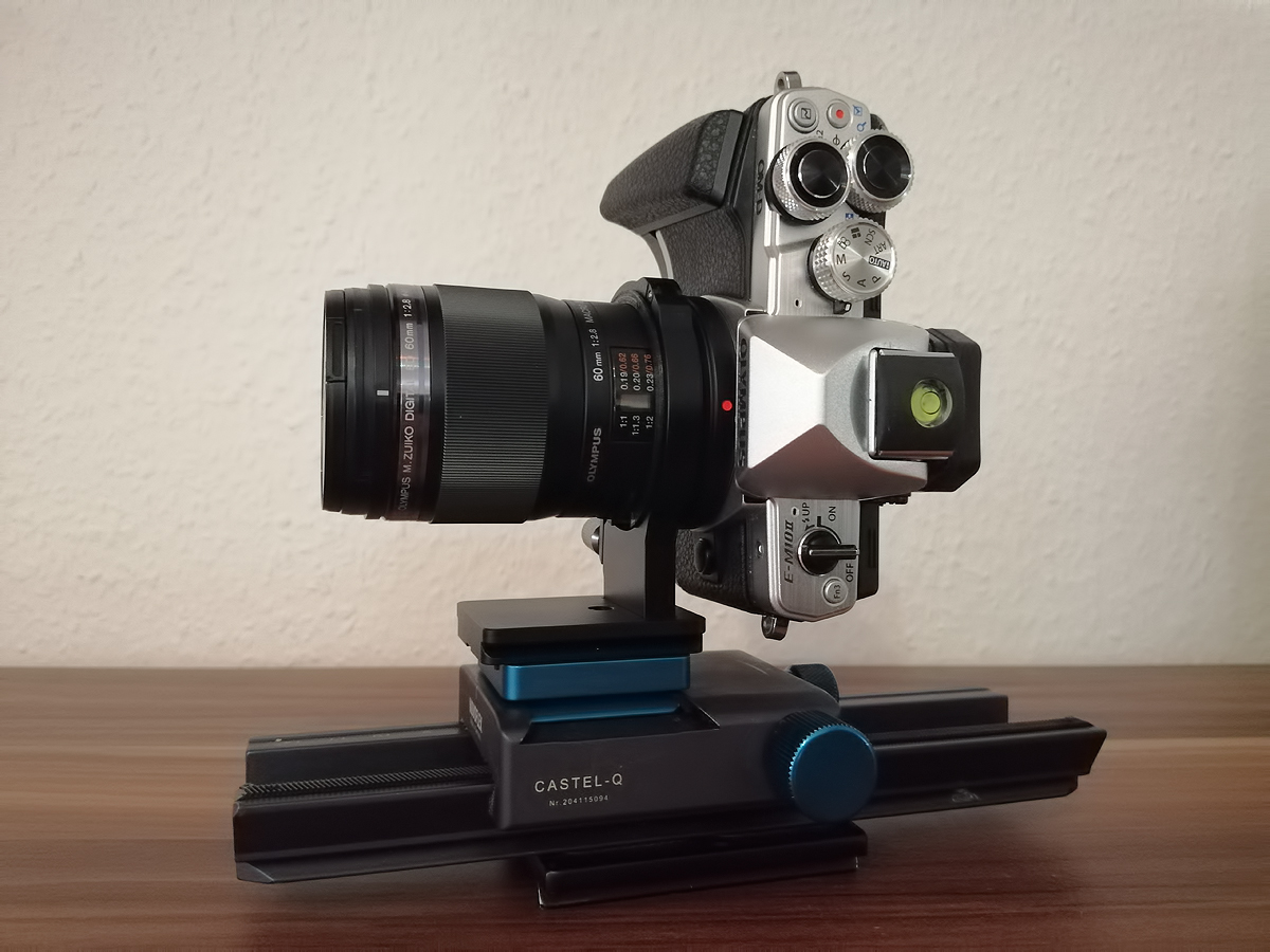

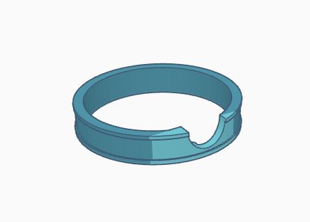

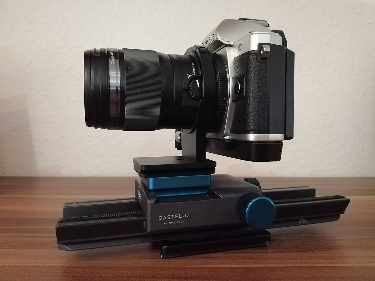

Hallo zusammen
In der Makrofotografie ist ein arbeiten ohne Stativschelle eigentlich schon strafbar.. :lol:
und da ich nun auch das 60ziger MFT Makro habe,mußte eine passende Stativschelle her.
Lange habe ich überlegt,wie ich den Ring machen soll,
da ja der Entfernungsschalter am Objektiv ck 1 mm höher liegt
als auf der Entfernungsscala.
Mein Schwiegersohn und ich haben uns dann etwas auf dem 3 D-Drucker angefertigt,
das Material ist ungefähr mit dem einer Handyhülle zu vergleichen,weich und elastisch.
Der ganze Druckvorgang im längsten Schritt dauert dann ungefähr 45 min,
je feiner die Einstellung,umso besser auch das Ergebnis.
Damit Ihr eine Vorstellung habt,wie das Ganze vor dem Druck aussieht,
habe ich euch ein paar Bilder hochgeladen und natürlich
auch vom fertigem Ergebnis mit Schelle.
Die Stativschelle ist natürlich nicht aus dem Drucker... :-)
Wenn Ihr Fragen habt,einfach melden... :-)

Hallo Andre,
wenn ich an Stelle von Manni mal antworten darf, der Vorteil ist der einfache Wechsel von Quer- ins Hochformat auf dem Stativ. Wenn Du das sonst auf einem Kugelkopf machen willst, verlierst Du das Motiv aus dem Blick und musst aufwändig alles wieder neu einrichten. So geht's mit einem kleinen Dreh ohne weiteres hin und her :)
