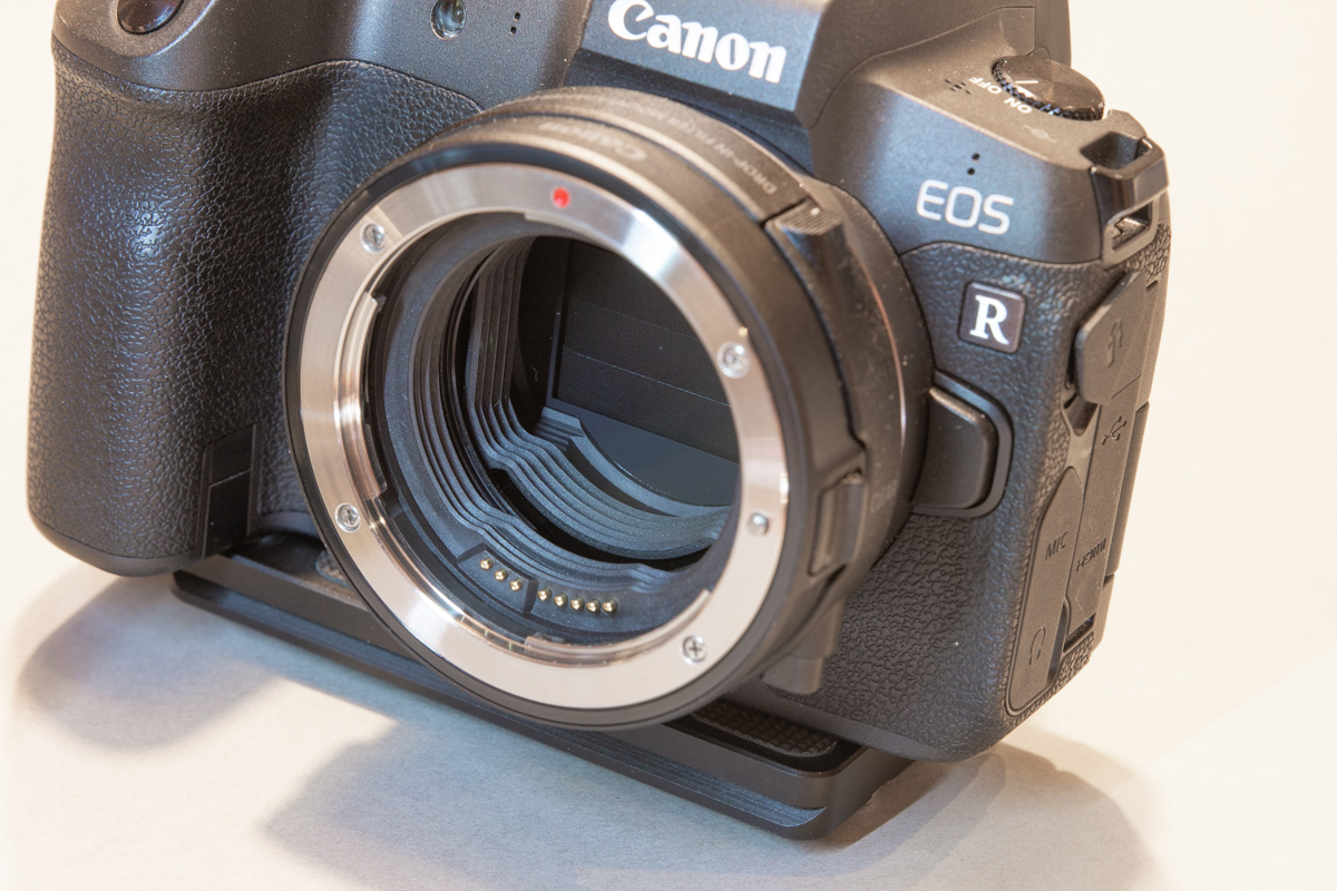

(Die EOS R hat ja dieses praktische Feature, den Sensor im ausgeschalteten Zustand mit Lamellen abzudecken
(siehe 3. Foto). Man muss dann aber auch daran denken, die Kamera jedesmal auszuschalten bevor man Objektive oder
Zwischenringe wechselt - was ich z.B. beim Trioplan ständig mache, und dann denke ich eben nicht jedes mal daran...)

- Mit eingesetztem Klarglasfilter bleibt der Raum vor dem Sensor immer staubgeschützt - zusätzlich zu den Lamellen, die allerdings nur bei ausgeschalteter Kamera vor dem Sensor liegen.
- IMG_0004.jpg (461.72 KiB) 1512 mal betrachtet
