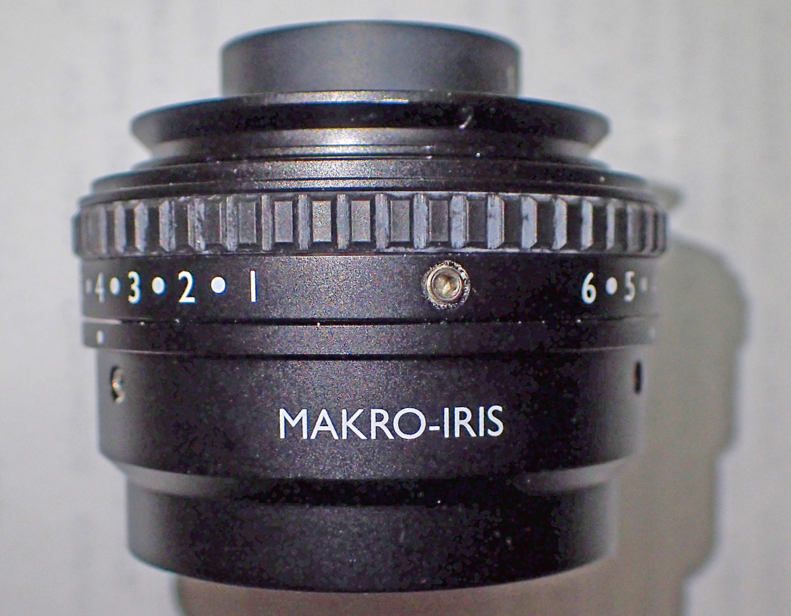

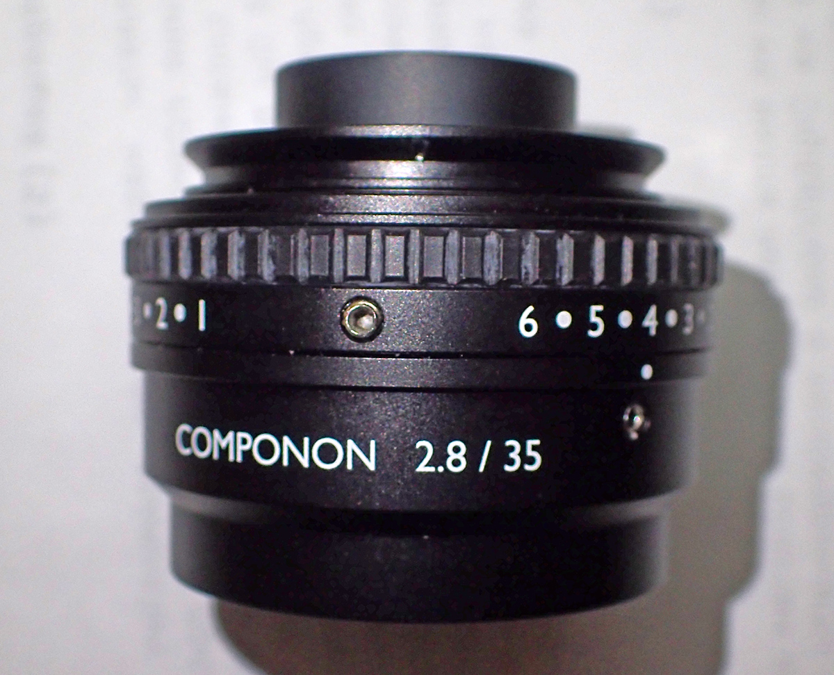

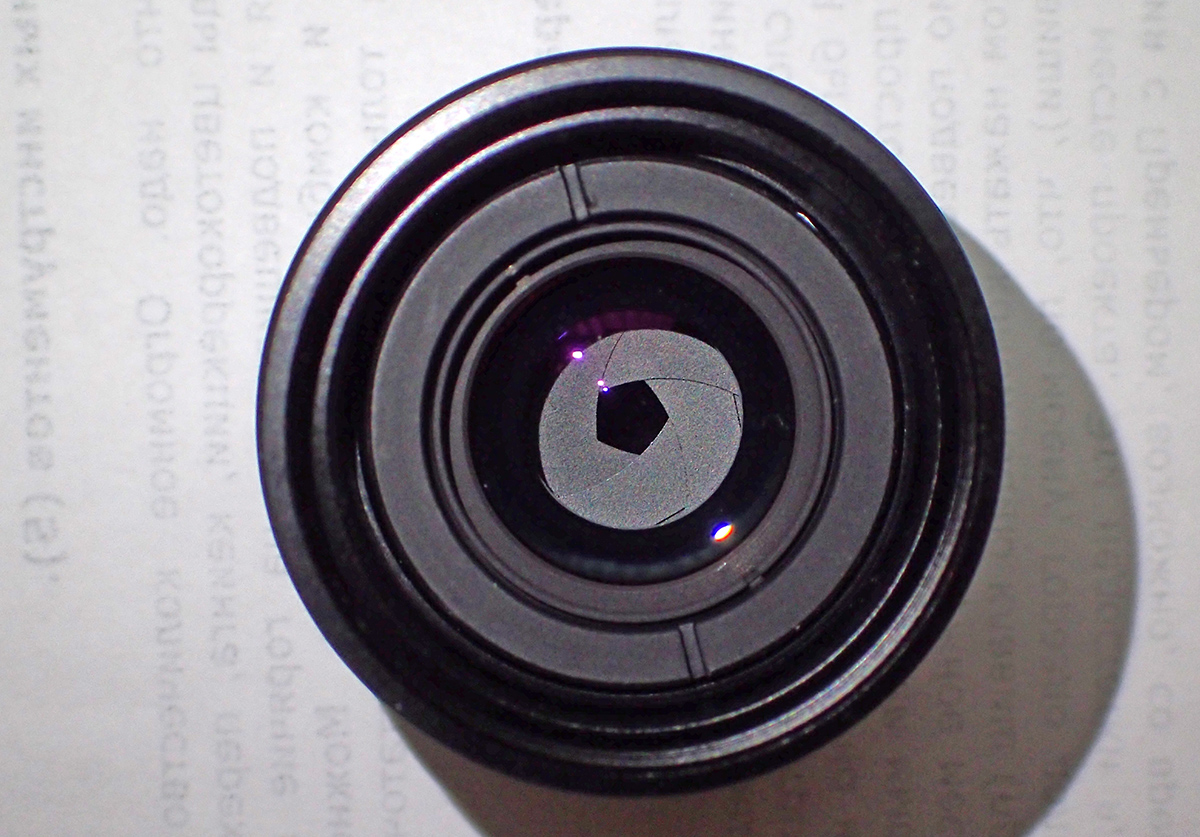

Hallo Freunde!
Ich habe ein Schneider Kreuznach Componon Makro Iris 2,8/35 mm Objektiv gekauft. Wie viele von Ihnen wissen, was für eins Objektiv ist? Und wie befestige ich es an der Kamera? Es gibt kein Gewinde. Das Gewinde am vorderen Rand des Objektivs beträgt 36 mm. Vielen Dank im Voraus! A. Tripolski.

Hallo Sasscha, das ist ein Industrie-Objektiv von Schneider mit V-Mount. Der optische Aufbau entspricht weitgehend den "normalen" Vergrößerungsobjektiven, die Fassung ist aber aus Vollmetall und damit robuster und haltbarer. Die Blendenskala ist auch etwas gewöhnungsbedürftig. 1 entspricht 2,8, 2 der 4 u.s.w. Für den Anschluß brauchst du einen V-Mount/M42-Adapter. Die gibt es nicht im Fotoladen, sind aber bei Ebay zu finden.

Hallo! Danke! Ich habe das Problem gelöst. Ich kaufte 2 Adapterringe und befestigte sie mit eine Frontlinse an der Kamera.
