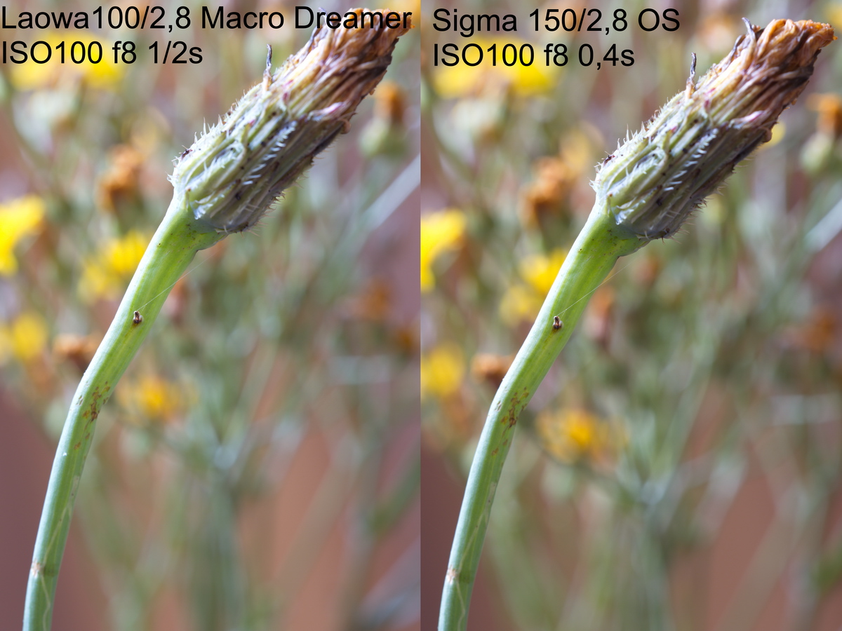

Um das Bokeh besser bewerten zu können habe ich einen direkten Vergleich mit dem 150er Sigma gemacht.
Ich hatte erwartet dass das Laowa aufgrund der kleineren Brennweite im HG deutlich unruhiger zeichnet.
Der Unterschied ist aber nur minimal, zumindest nicht bei den von mir getesteten Abbildungsmaßstäben und Entfernungen von Motiv zu HG.
( ABM 1:0,75 u. 1:4 ; Abstand Motiv zu HG ca. 10 cm, 25cm und 1m; Blende 2,8 ; 6,3 ; 11 ; 16 ; 22)
Nur wenn der Abstand von Motiv zu HG mehr als 75cm beträgt zeichnet das 150er Sigma etwas weicher, ist aber wirklich nur minimal.
Es wird ja sehr oft berichtet, dass bei Brennweiten unter 150mm an APS-C der HG sehr oft zu unruhig wird. Das ist hier nicht der Fall.
