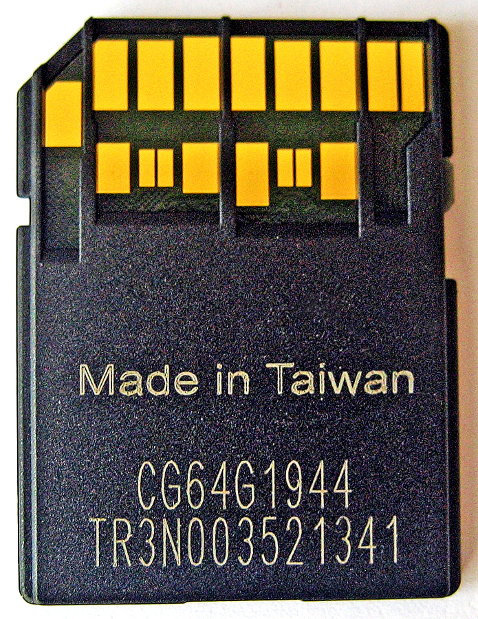

Hallo Dao-Xuan,
ich benutze die gleiche Karte, wie Steffen.
Die Rückseite sieht so aus (untere Reihe: die Kontakte von UHS-II ):
64GB reichen für 1722 RAW-Fotos. Für das interne FB der M6M2 reicht es sowieso,
weil nur 999 in einer FB-Session möglich sind
und fürs Stacken mit dem Rail habe ich nie mehr als 1500 benötigt.
LG, ADi
