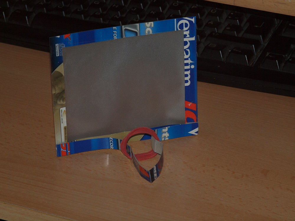

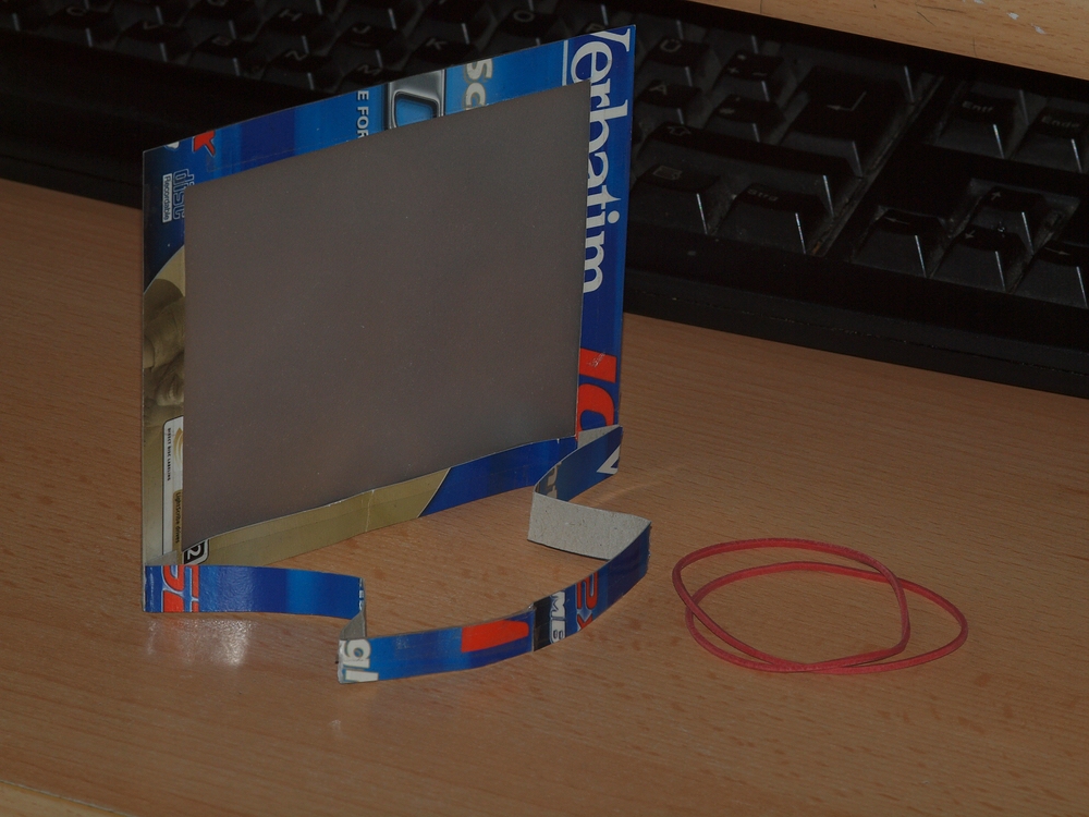

Hi Markus.
Falls du gerne etwas rumbastelst und gerne Geld sparst kann ich dir folgende Empfelung machen.
Ich wollte mir eigentlich nur etwas bauen was das interne Blitzlicht etwas zerstreut. Bei einigen Testbildern ist mir dann aufgefallen dass ich plötzlich auch bei vollausgezogenem Objektiv keinen Schatten mehr drauf habe. Es zieht den Blitz praktisch ein bisschen nach vorne.
Es ist erstmal nur ein "Prototyp" also hab ich ihn aus Pappe gebaut.
Einfach einen Rahmen in beliebiger Größe aus der Pappe ausschneiden. In meinem Fall habe ich etwa 5 bis 6 Lagen Milchige Folie eingeklebt. Das gab den besten Kompromiss aus weichem und zu wenig Licht.
Einen langen Pappstreifen (Umso länger das Objektiv um so länger den Streifen) links und rechts unten festkleben und das ganze mit einem Gummiband an dem Blitz befestigen.
Sieht nicht besonders toll aus erfüllt aber seinen Zweck überraschend gut. Und da du eh daheim im Terrarium fotografieren willst spielt das ja eh keine Rolle...
Nils
Nils
