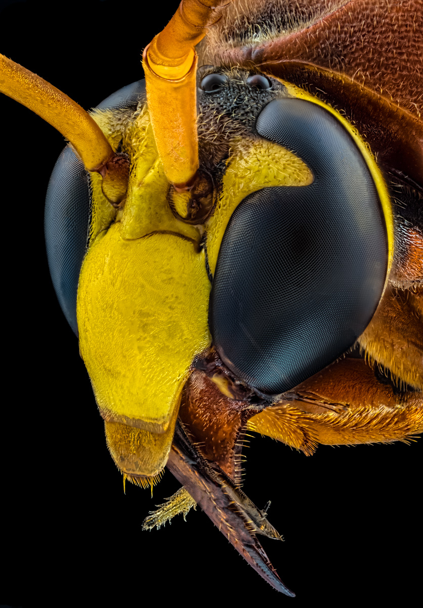

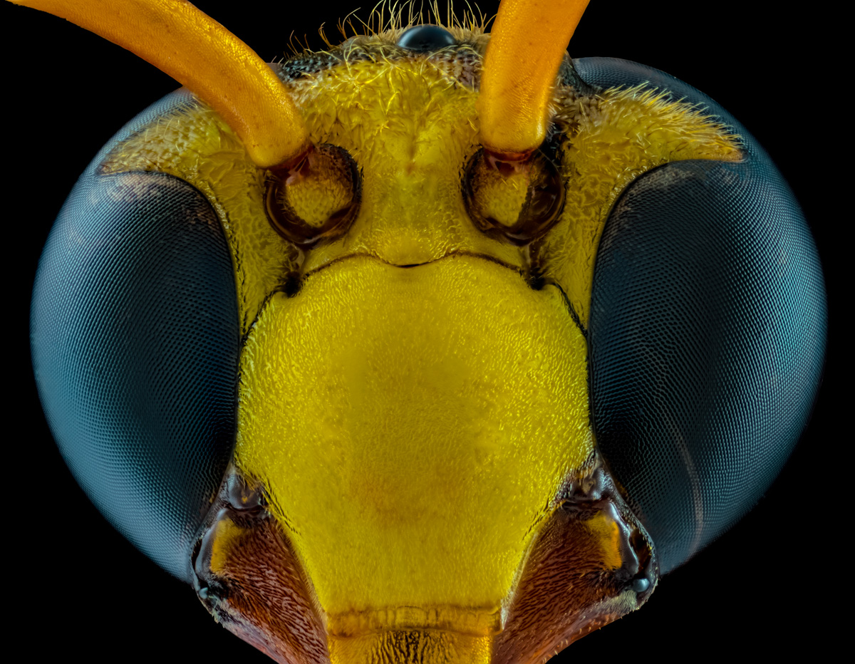

Habe mich in letzter Zeit viel mit der Sticherei beschäftigt.
Das erste und das letzte Bild zeigen 2 Stiche.
Es ist unglaublich, wie toll so ein 1 GB Bild auflöst.
Die Haare werden richtig dick, und lassen sich viel besser freistellen.
Ich bin begeistert.
Gruß Jochen

eine Schlupfwespe
- Kamera:Nikon D 5300
Objektiv: Schneider Componon – S 2.8/50 mm
Belichtungszeit: 1/200
Blende: 5.6
Beleuchtung: 3 Blitze
Stativ: automatisches Stacksystem Eigenbau
sonstiges: Stacktiefe 0,04 mm, ABM 2,2:1, 4er Stich, Originalgröße 11151 x 6552 - 1.50mm 2,2 Bl 5.6 0,04mm Nikon 4er Stitch 11151 x 6552.jpg (417.86 KiB) 1057 mal betrachtet
- Kamera: NIKON D5300
Objektiv: Durst Neonon 5.6/80 mm
Belichtungszeit: 1/200s
Blende: 6.7
sonstiges: 221 Bilder, Stacktiefe 0,07 mm, ABM 2,1:1, - 2.Durst 80, 221 B, Bl 6,7 0,07 mm, Nikon 2,1.jpg (402.68 KiB) 1057 mal betrachtet
Blende: 4.8
sonstiges: 485 Bilder, Stacktiefe 0,02 mm, ABM 3,2:1, - 3.Schneider 50, 485 B,Bl 4.8 0,02 mm,Nikon 3,2.jpg (415.24 KiB) 1057 mal betrachtet
Blende: 4
sonstiges: 167 Bilder, Stacktiefe 0,015 mm, ABM 4,1:1, - 4.Schneider 50, 167 B,Bl 4 0,016 mm,Nikon 4,1.jpg (448.17 KiB) 1057 mal betrachtet

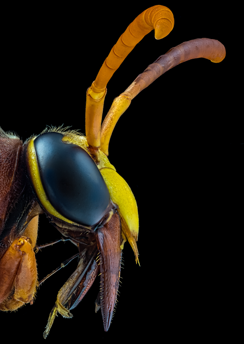

Blende: 5.6
sonstiges: Stacktiefe 0,05 mm, ABM 1,4:1, 3er Stich, Originalgröße 6173 x 8857 - 5.50mm 1,4 Bl 5.6 0,05mm Nikon 3er Stitch 6173 x 8857.jpg (457.53 KiB) 1057 mal betrachtet

Hallo Jochen,
wie haben Dich schon vermisst
Sind das gefilmte Stitches, oder fotografierte? Wie groß sind denn die beiden Originaldateien?
Aus wievielen Kacheln hast Du die beiden denn zusammengesetzt?
Die Wespe sieht saugeil aus! Toll beleuchtet und knackscharf. Die Serie gefällt mir sehr gut.
OK, ich sehe grad "3 Blitze", dann fällt gefilmt ja aus.

Hallo Jochen
Das sind wieder Mal Bilder, wo der Kiefer von Hand hochgedrückt werden muss.
So wie Heike machst du klar, dass Stacking mit Stitching DIE Lösung ist.
Hier rentiert sich der Arbeitsaufwand wirklich.
Die Bilder sind eine Freude
Kurt

Hallo Jochen,
Das sind wieder ganz tolle Bilder geworden! Stichen hat schon was...wenn´s nur nicht soviel Arbeit machen würde.
Sehr schön ist wieder Deine Beleuchtung! Wunderbar mattes Licht, das aber alle Details in bester Auflösung zeigt.
Die Farben finde ich außerdem sehr natürlich.
Die ganze Serie gefällt mir wieder ausgezeichnet und Deine Arbeit hat sich gelohnt.
Gruß Hans.
