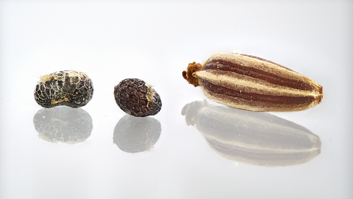

Hallo zusammen.
Ich habe viel geübt und so gut es ging eure gut gemeinten Ratschläge umgesetzt.
Und habe es von Blende 5,6 mit 5.0:1 doch auf 2,8 geschafft, schnauf schnauf hi.
Das drehen am Schlittenrad kann man eigentlich nicht mehr als drehen bezeichnen, sondern eher ein zartes streicheln sodass sich der Schlitten leicht vorwärts bewegt.
Das ist bis jetzt mein bestes Ergebnis, verglichen mit den Mohnsamen von Kurt, der das Foto ebenfalls mit den Laowa gemacht hat, fehlt mir aber noch einiges an Schärfe.
Beim nächsten mal werde ich etwas Größeres versuchen, das sollte für mich einfacher sein, aber ich wollte mal an meine Grenzen kommen und mit den manuellen Schlitten dürfte diese erreicht sein.
Die Unterlage ist vielleicht noch nicht das geeignetste, ein graues Blatt Papier und darüber eine Glasplatte.

Hallo Peter,
das sieht scharf aus
Bei einer Schärfentiefe von 0,027 mm ist es nicht einfach manuell zu drehen.
Und wenn man mehrere Einzelfotos innerhalb der Schärfentiefe erstellen möchte, noch schwieriger.
Das klappt nur sehr gut mit den Trieben von Mikroskopen oder mit Linear-Tischen mir einer Mikrometer-Schraube.
Danke und Gruß, ADi
Danke und Gruß, ADi

Danke Adi für deinen Kommentar.
Oh Mann, da hast du mir wieder etwas reingeschrieben das mir nicht aus dem Kopf gehen will hi.
Ich habe gegoogelt das wäre sicher etwas für mich und der Preis um 200 bis 300 € hält sich auch in Grenze, wenn ich denke, das ein motorisierter Makroschlitten um 800 bis 1800 € kostet, was natürlich die bessere Lösung wäre.
Nur wie befestigt man den auf Stativ und Fotoapparat oder gibt es speziell für Fotoapparate einem Linear-Tischen mir einer Mikrometer-Schraube.

Hallo Peter,
wenn es preiswert sein soll, dann nimm einfach ein altes Mikroskop.
Die Triebe von Mikroskopen sind sehr präzise. In der Bucht findest Du viele davon.
In den Mikro-Foren findest Du Beschreibungen von motorisierten Mikroskop-Lösungen.
Das ist aber immer mit Basteln verbunden.
Danke und Gruß, ADi
Danke und Gruß, ADi

Hallo Peter,
Ein etwas gedämpfter HG. würde die Samen noch etwas schöner hervorheben.
Insgesamt ein guter und gelungener Test für Fotograf und Optik.
Hans.

Hallo Hans
Ja mit dem Hintergrund da muss ich mir noch etwas Besseres einfallen lassen, wie machst du es eigentlich?
Ich habe ein graues Paper und darüber eine Glasplatte gelegt, werden es mal mit einem ganz dunklen Papier versuchen.
Lg. Peter

Hallo Peter,
Ich fotografiere durch ein Stereomikroskop. Mein Aufbau ist also senkrecht.
Meine Beleuchtung siehst Du hier (etwas nach unten gescrollt).....viewtopic.php?f=149&t=103474&hilit=Blumenwanze
Der HG. bekommt dadurch die Farbe des Scheibchen, das unter dem Motiv liegt.
Trotzdem muß ich den HG. immer noch mit EBV. bereinigen.
Hans.
Hans.

Hallo Peter,
Sehr schöne "Plicht-Übung" indorr !
Die Präzision von dein Bild ist hier leider nicht sichtbar ...
Ein Auzug von 1200 x 800 Pixel aus die 100 % Vergrösserung wurde uns
viel mehr Klarheit über die Qualität vom Bild geben.
Aber ... gut ... ich zweifle nicht daran !
Ich mag solche "Stillleben" ... Da sind keine Grenzen gesetzt ... schon nur
mit was man in eine normale Küche findet, kann man sich monatenlang
beschäftigen. Und eben ... Übung macht der Meister, nicht ?

Hallo Peter,
ich finde solche Stillleben auch sehr reizvoll.
Mir gefällt es mit der Spiegelung gut.
