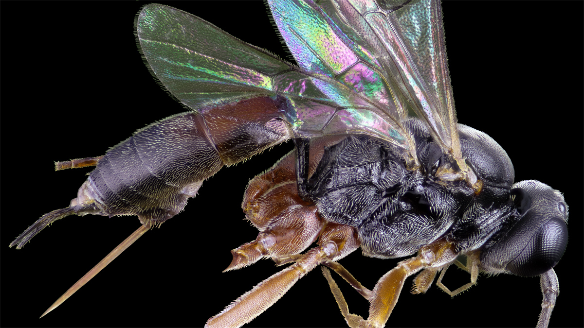

anbei ein Foto einer kleinen Grabwespe, das während der unzähligen Tests meiner neuen Kamera entstanden ist.
Bei diesem Test habe ich versucht herauszufinden, wie stark das Rauschen von der Dauer der Stacking-Session (also Sensor-Wärme) abhängt.
Meine Neue ist eine spiegellose Systemkamera.
Danke und Gruß,
Adi

Hallo Adi,
Und was ist bei Deinem Rauschtest herausgekommen?
Das Bild ist gut gestackt, doch die Bildgestaltung sagt mir nicht so zu.
Solche Verstümmelungen, wie abgerissene Beine usw. sehen halt nicht so toll aus.
Allerdings ist die Positionierung der Insekten immer ein Problem, das ich auch noch nicht gut gelöst habe..
Da gibt´s noch viel zu tun.
Gruß Hans.

Hallo Hans,
leider war die Wespe schon in diesem Zustand
Ich weiß nicht, ob das allgemein für alle spiegellosen Systemkameras gilt aber der Sensor der M3 arbeitet ununterbrochen.
Dazu kommt noch die Strahlungswärme, weil der Sensor nicht verschlossen ist.
Die M3 hat einen Heatspreader, der für die Kühlung sorgen soll.
Das Rauschen ist ein "Dunkelstromrauschen". Also sinkt es mit kürzerer Belichtungszeit.
Ich habe festgestellt, dass je länger man mit LEDs arbeitet, desto wärmer der Sensor wird.
Ich habe schon mit Pausen und ECO/Stromsparmodus probiert.
Nach dem langen Positionieren des Objektes sollte man eine Pause einlegen.
Diese Maßnahmen bringen eine Verbesserung.
Wahrscheinlich wäre am besten die Verschlusszeit zu verkürzen.
Also entweder 100W LEDs oder blitzen
Danke und Gruß,
Adi

(das habe ich bei einer Session mit über 600 Fotos mit einer permanenten LED-Beleuchtung von 45W festgestellt)
Danke und Gruß,
Adi
“Camera Temperatur, ist nicht Sensor Temperatur, oder doch?"
Canon will nicht preisgeben, wo sich der Temperatur-Detektor befindet
Das ist für mich aber nicht so wichtig, ich messe nur den relativen Temperatur-Unterschied.
Je länger die Session, desto größer die Temperaturdifferenz.
Ja, ich habe einen Unterschied von 7 Grad bei einer kurzen Session mit 200 Fotos festgestellt.
Ich werde noch ein paar Auswertungen machen, damit man besser sehen kann, welche Funktion die Abhängigkeit der Temperatur von der Zeit abbildet.
“Wie ist denn die Temperatur der Batterien und wie heizt der Prozessor, eventuelle Motoren und das Display?“
- Batterien/Akkus kann ich bei längeren Sessions nicht verwenden (die sind zu schwach
- Die M3 wird bei mir mit einem externen Netzteil mit Strom versorgt
- Display lässt sich mit ECO und Stromsparfunktionen ausschalten
- Die Temperatur beeinflusst das Rauschen sogar bei 100 ISO; relativ das erste Foto verglichen mit dem letzten Foto
Danke und Gruß,
Adi
Zuletzt geändert von Adalbert am 28. Jun 2016, 11:35, insgesamt 1-mal geändert.

Hallo Adi
Vielen Dank für deine Antworten.
Is ja recht interessant, habe mich bis jetzt nie darum gekümmert, da mir das Rauschen nie Kummer bereitete.
Du kannst ja aussen an Stelle des Displays ein Peltier-Element montieren.
Kurt
Kurt
Zuletzt geändert von Guppy am 28. Jun 2016, 12:06, insgesamt 1-mal geändert.

Hallo Alex,
die M3 ist eine relativ neue Kamera, deswegen würde ich behaupten, dass es sich hier um kein prinzipielles EFSC-Problem handelt.
Dass der Sensor immer wärmer wird lässt sich aber nicht leugnen.
Die absolute Temperatur des Sensors ist wahrscheinlich nicht das Problem, sondern die Temperatur-Unterschiede
( das Rauschen des ersten und des letzten Bildes einer Session).
Es kann sein, dass die Temperatur des Sensors in Thailand von Anfang an 50 Grad beträgt, dann aber nicht mehr steigt.
Das kann ich erst testen, wenn der Sommer kommt
Es kann auch sein, das ich nicht objektiv die Bilder beurteile (nach dem Motto: das letzte Bild muss schon etwas mehr rauschen
Wäre DCTau dafür geeignet?
Danke und Gruß,
Adi
Danke und Gruß,
Adi
Zuletzt geändert von Adalbert am 28. Jun 2016, 15:06, insgesamt 2-mal geändert.
