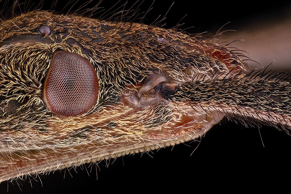

Hallo
Die Zapfenwanze, auch Amerikanische Kiefernwanze genannt, scheint zur Zeit in Mode zu sein.
Da habe auch ich ein totes Exemplar gefunden.
Kurt
Zapfenwanze
- Guppy
- Beiträge: 5661
Zapfenwanze
- Kamera: Nikon D810
Objektiv: MITUTOYO M Plan Apo 10X/0.28 ∞/0 f=200
Zwischenlinse: Nikon ITL200
Beleuchtung: 4 Blitzgeräte, Styropor Diffusor
Belichtungszeit: Blitz, 1/128Leistung
ISO: 64
Beschnittsbetrag in % (Breite u. Hoehe): 5, 5
Artenname: Leptoglossus occidentalis
Abbildungsmassstab: 10:1
Objektseitige Bildbreite (mm): 3.6
Stacktiefe (mm): 2
Anzahl Stackschritte: 801
Stackschrittgrösse (mm): 0.0025
sonstiges: Totfund in Schuppen - 04584_D810_Mitutoyo10_10zu1_Zapfenwanze_0p0025.JPG (476.46 KiB) 1189 mal betrachtet

Hallo Kurt,
schönes Foto; ja, die hat sich bei uns stark verbreitet
Wie und womit hast Du sie gereinigt?
Mich wundert ein bisschen, dass Deine Wanze in 10:1 fast genauso groß ist, wie meine in 5:1
viewtopic.php?f=149&t=147592
Weil ich eine Crop-Kamera 1.6 verwendet habe?
Sehe ich denn richtig, dass Du auf die unendlichen umgestiegen bist?
Danke und Gruß, ADi

Hallo ADi
Die Reinigung erfolgt unter dem Bino mit Pinzette,
anschliessend mit Spiritus und Luftspray und in diesem Falle ca. 2 Stunden Retusche.
"Sehe ich denn richtig, dass Du auf die unendlichen umgestiegen bist?"
Unendlich verwende ich schon lange am Mikroskop.
Für Fotografie verwendete ich manchmal Nikon unendlich Mikroskop Objektive,
sie sind für das Crop Format (Faktor 1.5) geeignet,
ich war aber nie über die Abbildungsleistung, im Vergleich zu endlich Nikon M Plans, begeistert.
Was jetzt neu für mich ist, dass ich die unendlich Mikroskop Objektive von Mitutoyo verwende.
Sie entsprechen nicht der üblichen Norm von Mikroskop Objektiven mit einer Abgleichlänge (parafokaler Abstand) von 45mm,
sondern sie besitzen eine Abgleichlänge von 95mm.
Dadurch wird alles etwas grösser und ist für standardisierte Mikroskope nicht geeignet.
Für die Fotografie bieten sie einen grossen, qualitativ guten Bildkreis, der für Vollformat (Diagonale 43mm) bestens geeignet ist.
Da bei gleich grossem objektseitigen Bildausschnitt mit Nikon Vollformat, 1.5 X stärker vergrössert werden muss, wie am Crop Format,
erhöht sich im Bereich eines Abbildungsmassstabes zwischen 6.7:1 und 10:1, die optische Auflösung des Objektes in etwa um den Faktor 1.5.
Ich bin zu Mikroskop Objektiven mit einem höheren Bildkreis umgestiegen,
das ist für mich der springende Punkt, um Mitutoyo Objektive zu verwenden.
Das MITUTOYO M Plan Apo 10X/0.28 ∞/0 f=200 besitzt einen grossen Bildkreis,
ob das bei anderen Mitutoyo Mikroskop Objektiven auch der Fall ist, weiss ich noch nicht mit Sicherheit.
Kurt

Hallo Kurt,
herzlichen Glückwunsch zum Kauf der Objektive von Mitutoyo!
Jetzt hast Du die besten
Gruß, ADi

Hallo Kurt,
Ja, Wanzen und Marienkäfer übernehmen die Welt...wäre vielleicht gar nicht das Schlechteste....
Wieder ein blitzsauberes Bild, ohne Makel.
Am Auge zeigt Du wieder mal den kleinen, aber feinen Unterschied, zwischen einem guten und zum sehr guten Stack.
Die ( fast ) unvermeidliche zentrale Abschattung des Auges, hast Du super im Griff!
Hans.
