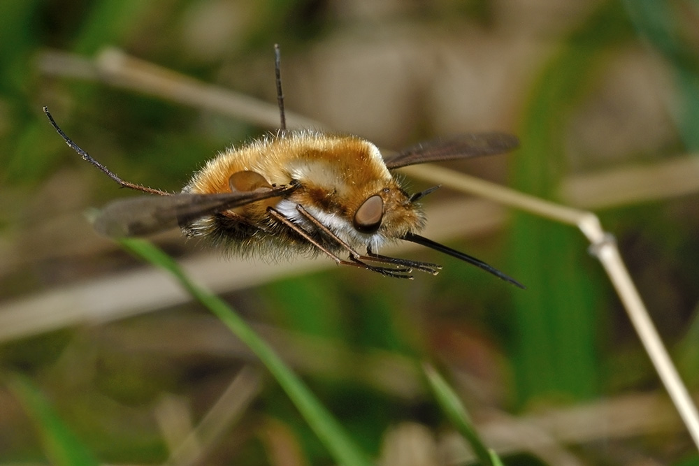

Nachdem dieses Unterforum u.a. "Lichtschrankenfotografie" heißt, hier auch mal was aus dieser Richtung.
War heute bei bestem Wetter erstmals wieder draußen und wollte mal sehen, ob schon was geht.
Bis auf paar verhärmte Fliegen war eher wenig zu sehen, aber dann tauchte doch noch ein versprengter Wollschweber auf.
Wie üblich war er etwas schwierig, aber irgendwann kriegt man ihn doch.
Jedenfalls geht die Technik noch, das ist ja auch schon was.
Kamera: D7000
Objektiv: Apo-Rodagon 4/80
Belichtungszeit: 1/1000s
Blende: 11
Beleuchtung: 2 Blitze 1/37000s
Beschnittsbetrag in % (Breite u. Höhe): ca. 50%
Stativ: n
Aufnahmedatum: 17.3.12
Region/Ort: BY
Lebensraum: Waldrand

Hallo Christian,
Suuuper! Gefällt mir sehr,sehr gut und bringt wieder ganz neue Einblicke.
Darf ruhig ein bisschen mehr sein!
Was für eine Lichtschranke hattest Du hier im Einsatz?
Gruß Hans.

Hallo Christian,
sauber erwischt, die Pose ist ja köstlich.
Man hat ja nur einen Schuss,
trotzdem würden mich auch Bilder mit
offener Blende interessieren.
Reiner

Hallo Christian,
eine phantastische Aufnahme.
Wäre schön, wenn Du noch was
zum making-of schreiben könntest.
LG / ULi

@Hans
Ich hatte das schon mal irgendwo beschrieben, finde es aber nicht wieder. Deshalb hier noch einmal ein Foto (ein Blitz fehlt wegen der besseren Ansicht). In der neuesten "NaturBlick" ist übrigens ein größerer Artikel dazu erschienen.
@Reiner
Offenblende ist ein Problem. Trotz der schwächsten Blitzleistungsstufe P/256 und ISO 100 muß auf Blende 11 abgeblendet werden, sonst droht Überbelichtung. Auf der anderen Seite muß der Blitz gegenüber dem Tageslicht dominieren, damit es keine Geisterbilder gibt. Mit einer Synchronzeit von 1/1000s und Bl. 11 wird das Tageslicht etwa 3-4 Blendenstufen unterbelichtet, fällt als nicht weiter auf. Je länger die Synchronzeit und je schwächer der Blitz, desto ungünstiger.
Offenblende 4 und 1/1000s hieße "gerade richtig belichtet", aber ganz ohne Blitz. Das könnte jede 0815-Kamera, da brauchte man nicht diesen Aufwand zu treiben. Natürlich wären damit auch keine solchen Fotos mehr möglich, das geht eben nur mit dem Zentralverschluß und einem extrem kurzen Blitz.
Das Objektiv wäre sicher auch bei Bl. 4 noch gut genug, aber etwas Tiefenschärfe schadet ja nicht.

Hallo Christian,
am meisten fasziniert mich die Flughaltung des Wollis.
Habe ich noch sie so gut sehen können. Sieht fast auch wie ein Kampfjet ;-)
Klasse Aufnahme. Danke fürs Zeigen.

max112 hat geschrieben:Hallo Christian,
starkes Bild!
Warum ist ein zusätzlicher Zentralverschluß notwendig?
Ist die Auslösung der Kamera über den Fernauslöseranschluß zu langsam (Verzögerung bis der Verschlußablauf startet) oder geht es um die Synchronisationszeit der Blitze?
Wer vertreibt solche Zentralverschlüsse?
Thomas
Hallo Thomas,
beides stimmt, wobei der wichtigste Grund die langsame Kamera ist. Die Totzeit reicht von ca. 30ms bei den "schnellen" Kameras bis über 100ms bei weniger schnellen. Der hier verwendete Zentralverschluß hat incl. Lichtschranke eine Auslöseverzögerung von ca. 2ms. Kaufen kann man den nicht einzeln, er wird in den PQS-Objektiven zur Rolleiflex 6000 verwendet.
Ein "Abfallprodukt" dieser extremen Schnelligkeit ist die Belichtungszeit von 1/1000s, die bei Zentralverschlüssen auch gleichzeitig die Synchronzeit ist. Je kürzer, desto besser wird das Nebenlicht unterdrückt.
