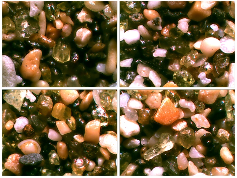

Heute einmal Sand vom Strand in Hawaii (Ke'e Beach, Kaua‘i, Hawaii, USA). Diese Aufnahmen entstanden mit einem an den Objektivrevolver in Retrostellung adaptierten Sonnar aus dem Hause CZJ. Dieses Objektiv war ehem. als Wechseloptik für die 8mm Schmalfimkamera PENTAKA 8 vorgesehen. Für die Sandmikroskopie eignet es sich gut und schafft mit seiner Brennweite einen günstigen Arbeitsabstand am Mikroskop. Lediglich der dicke Objektträgertisch wurde durche eine dünne Platte ersetzt.

Hallo Klaus,
Deine Optikkombination ist ja äußerst interessant :shock:
Was es alles so gibt...Sand ist auf jeden Fall ein sehr dankbares
Motiv.Die Gestaltung mit den vier Ansichten zum Vergleich,finde ich gut.
Was dem Bild allerdings guttun würde,wäre diffuseres Licht.In den hellen
Bereichen ist es deutlich überstrahlt.War das Tageslicht,oder Blitz?
Ein Diffusor geeigneten Materials,könnte noch mehr Detail aus dem Bild
herauskitzeln.
Gruß Hans.

Hallo Klaus,
interessante Collage.
Es bleibt mir mich Hans seinen Ausführungen anzuschliessen.

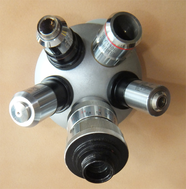

Hier mal ein Bild von meiner Bastelei

Hallo Klaus,
Das sieht ja raffiniert aus.Vor allem,weil man wohl Brennweite und Blende
des Objektives manipulieren kann.Der 5fach Revolver macht aber auch eine
gute Figur! :shock:
Gruß Hans.

Hallo Klaus,
als Motiv ist das sicher interessant,
hier hätte ich mir aber eines der 4 Bilder
in mindestens 1000 pixel gewünscht,
so ist es mir doch etwas zu undeutlich.
Das mit dem Licht sehe ich wie Hans.
