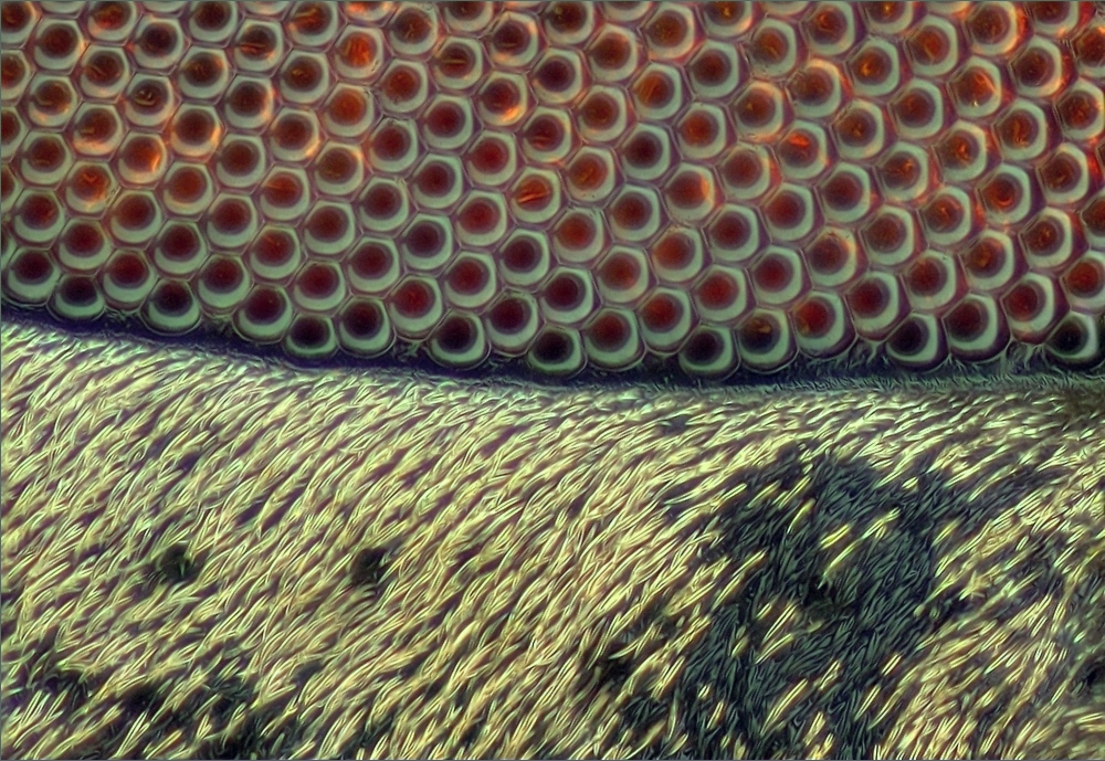

Hab´ein wenig aufgerüstet und mir ein tadellos zerkratztes 20er Nikon ELWD. Objektiv besorgt. :mosking:
Die Bildqualität ist trotzdem überraschend gut.( wenn man den magenta-Farbstich entfernt..)
Hab´mal einen Test am Fliegenauge damit gemacht.
Wieder ein Panoramastack aus 4 Webcam-Bildern.
Gruß Hans. :)
Kamera: Tis Kamera
Objektiv: 20x Nikon ELWD.
Belichtungszeit:Etwa 60x 1/9 sek.
Beleuchtung: Halogen+ Streuschirm
Aufnahmedateiformat (RAW/JPG) BMP.
Beschnittsbetrag in % (Breite u. Höhe)://
Stativ: Mikroskop
Aufnahmedatum:1.12.13.
Region/Ort: Ingolstadt
sonstiges: Panorama aus 4 Webcamgenerierten Bildern

Hallo Hans
Ein sauberes Bild mit klaren Linien,
dennoch sind feine Details sauber zu erkennen.
Bestens Licht gesetzt.
Leider verläuft die Linie zwischen Auge und Haaren zu sehr in der Bildmitte,
da würde ich etwas mit dem Ausschnitt spielen.
Kurt

Hallo Hans,
also für ein "tadellos zerkratztes" Objektiv......holla.....
Fazit, Kratzer sind überbewertet :DD
Knackscharf und super beleuchtet, aber ich stimme Kurt
zu, bei dem Ausschnitt weiß das Auge des Betrachters nicht,
wo es hinschauen soll, es irrt etwas herum, aber rein technisch 1A.

Hallo Hans,
Dein Bild hat eine sehr sehr gute Auflösung.
Gefällt mir und wie Du das mit einer Webcam hinkriegst ist mir sowieso ein Rätsel.
Mit Webcam ist schon das Ding gemeint das normalerweise auf Bildschirmen befestigt wird ?
Wie auf immer das Ergebnis ist über jeden Zweifel erhaben.
Danke fürs zeigen

Hallo Hans,
den Materialkontrast finde ich schon sehr schön.
Die schwarzen Flecken auf den Facetten sind wohl wieder die Spiegelungen des Objektivs und das weiße der Reflektor, nehme ich an.
Gruß, Hago

Hallo Hans,
so gute Stacks kann man mit einem zerkratzen objektiv machen?... :shock: :shock:
Dein Bild gefällt mir sehr gut bin schon auf weitere gespannt..
Cheeeeeers....Alex :-)

Hallo nochmal,
@: Hago,...hast Recht.Auf allen glatten,spiegelnden Flächen zeichnet sich die Leuchtquelle ab.
Dieser Lichtring ist der Reflektor meiner Beleuchtung.
@: Rudi,...Es ist keine handelsübliche Webcam.Dieses Modell ist eine Industriekamera mit verbesserter
Elektronik.Sie erzeugt rauscharme Bilder mit hoher Framerate im unkomprimierten BMP-Format.
@: Schweizerisch-Rheinisches Pröbelduo :friends: ,Ihr habt Recht.Die Bildgestaltung ist nicht gerade der
Knaller.
Gruß Hans. :)

Hallo Hans,
habe ja nur das 20 x LWD,
die Qualität ist für webcam + Kratzer
sehr gut geworden. So ein
Augenrand ist immer wieder sehenswert.

Hallo Hans,
waren die Kratzer nur auf dem Gehäuse des Objektivs ? Die Optik scheint ja noch tadellos zu funktionieren. Im linken Übergangsbereich sieht man noch kleine Reste Magenta. Ist aber nicht der Rede wert, das Bild ist wirklich Klasse.
Grüße, Herbert

Hallo Herbert,
Die Frontlinse des Objektives sieht etwas so aus,wie eine Eisfläche nach einem Eiskockeyspiel!
Absolut gruselig.Trotzdem kann ich zu meinen sorgfältig behandelten und glasklaren Lomo-Objektiven
in Punkto Schärfe und Kontrast keinen Unterschied feststellen!
Heike hat wohl Recht...Kratzer werden überschätzt.
