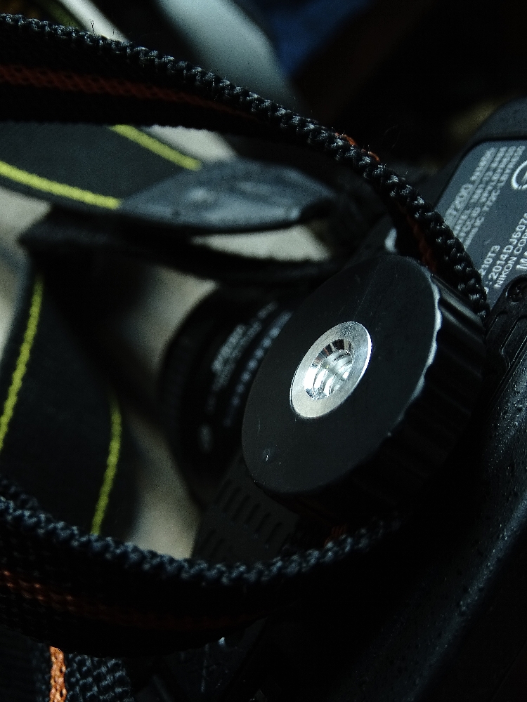

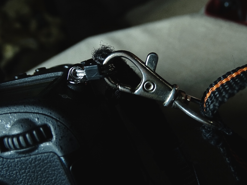

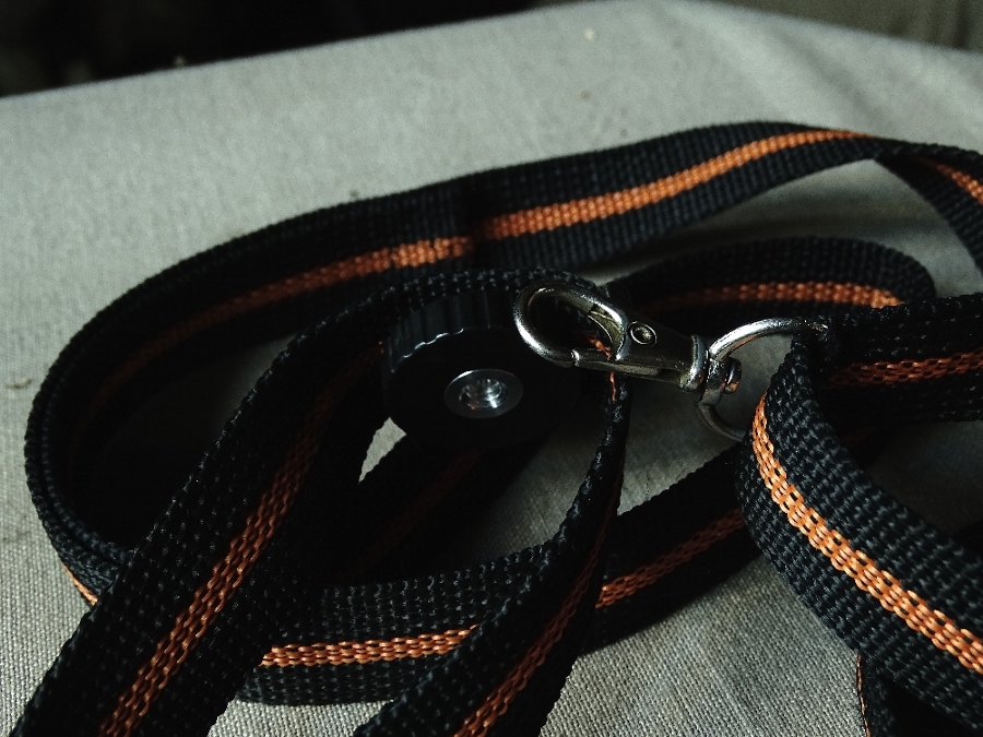

Hallo!
Schnurstativ!
So eine Alternative habe ich gesucht. :sm2:
Sofort habe ich mich an die Arbeit gemacht.
Spanngurt auf die passende Länge zugeschnitten.
Eine Schlaufe gemacht und vernäht.
Am anderen Ende wieder eine Schlaufe gemacht und vernäht, anschließend in der Mitte ein Loch für die Stativschraube gebohrt :wink:
Fertig und alles passt!
Problem!
Wie verhindere ich ein versehentliches drauftreten?
Über die Schulter hängen?
Ist nicht die beste Lösung.
Mir ist der kleine Karabinerhaken der sich an meinem Schlüsselband befindet eingefallen.
Abgeschnitten und in der hälfte des Gurtstatives angenäht.
Jetzt hann ich diesen an dem Gurt der Kamera oder wo ich möchte einhaken und bin auf der sicheren Seite.
Ich habe mal drei Bilder angehängt!
