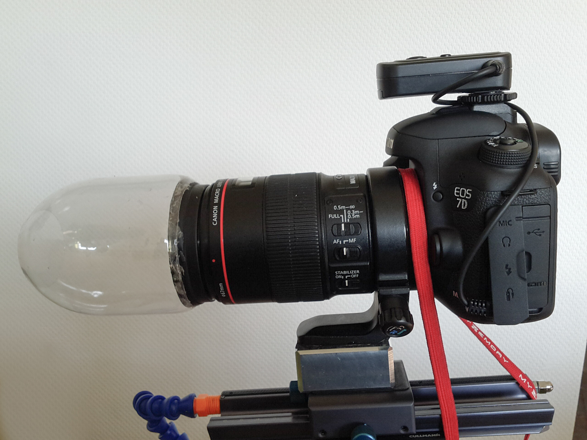

Da mein Schwerpunkt nicht mehr die Makrofotografie ist, gebe ich nach und nach ein paar meiner Geheimnisse preis.
Es gibt zahlreiche Motive, die durch ein feines und weiches Bokeh deutlich besser wirken. Den weichen, bisweilen völlig unscharfen Rand um das Bildzentrum, kann man auf vielen Wegen erreichen. Das Spiel mit der Schärfentiefe ist die gängigste Methode. Spezielle punktförmige Schärfeverlaufsfilter die teurere Variante, ein Vaseline-Filter als günstige Version wird auch gerne genutzt. Dann gibt es noch die nachträgliche Bearbeitung per EBV und den Einsatz digitaler Filter.
Eine weitere kostengünstige Möglichkeit stellt die klassische Getränke-Plastikflasche dar.
Die Idee hatte ich Morgens beim Fotografieren, als eine leere Wasserflasche in der Wiese lag und die Sonnenstrahlen tolle Lichtreflexe zauberten.
Ideal sind die ganz normalen klaren 1,5l Einweg-Wasserflaschen aus dem Handel. Die besten Ergebnisse hatte ich mit der Penny 1.5L Wasserflasche. Du schneidest den oberen Rand ab (Gewinde, so das ein ca. 3 cm breites Loch entsteht) und den unteren Teil der Flasche so ab, dass ein Stückchen Rohr entsteht, durch das Du durchsehen kannst. Das schiebst Du auf Dein Objektiv. Wie es auf dem Foto zu sehen ist. Sollte es zu stramm sitzen, oder gar nicht drauf gehen, schneidest Du das Flaschenrohr in der Längsrichtung auf. So ist es auch universell für alle Deine Objektive nutzbar.
Ich habe einen alten Schutzfilter genommen und diesen in der PVC Flasche geklebt.
Vorne lässt Du das Rohr etwas über Dein Objektiv hinausragen, so dass es ins Sichtfeld gelangt. Das führt dazu, dass der äußere Bereich des Motives leicht unscharf wird. Um den Effekt zu verstärken, wird die Flasche noch von innen und außen mit Wasser besprüht. Du kannst die Flasche vorne vor dem Objektiv auch etwas zusammendrücken, nur zu einer Seite drücken oder zum Trichter formen. Die Effekte verändern sich so automatisch.
Probiere es aus, Du wirst Dich wundern, was Du für Effekte zaubern kannst.
Würde mich freuen im Frühjahr ein paar Ergebnisse bewundern zu können.

Gruß Ralph
