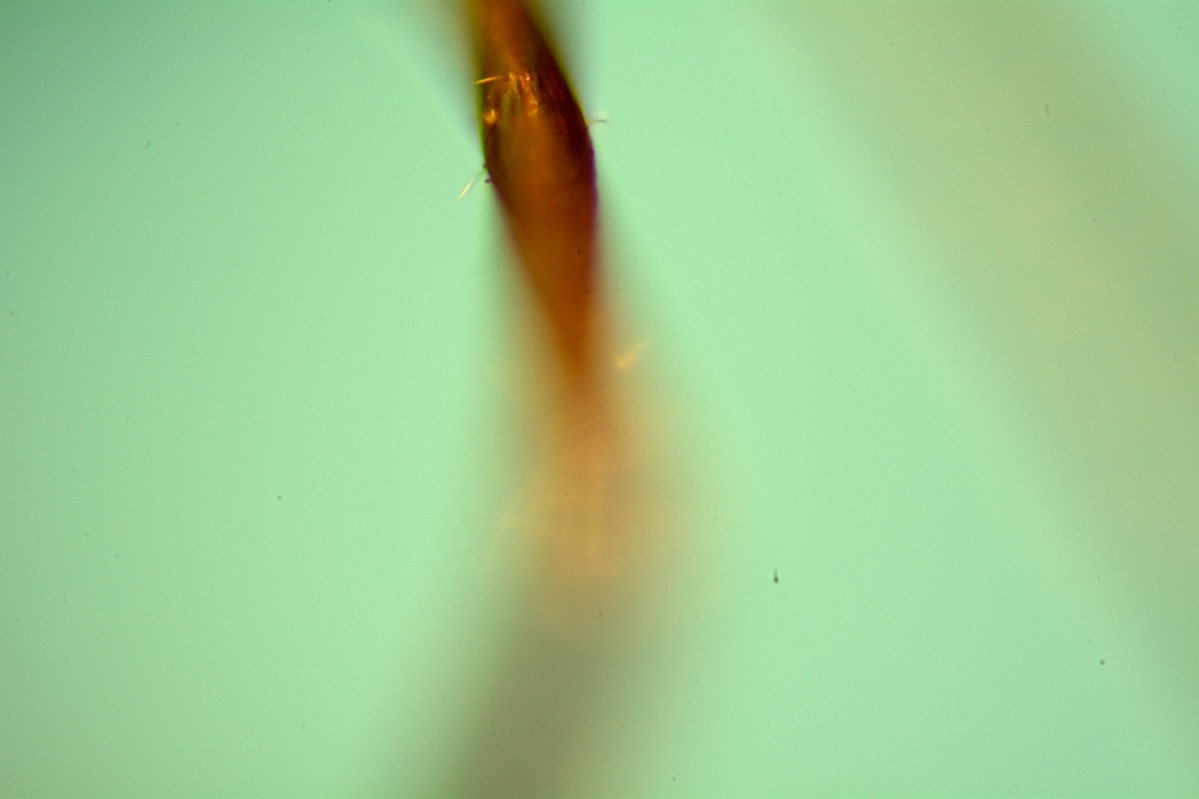

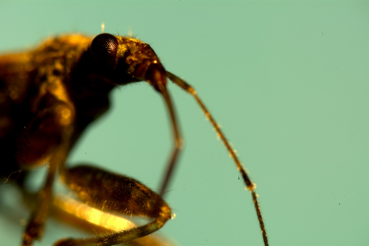

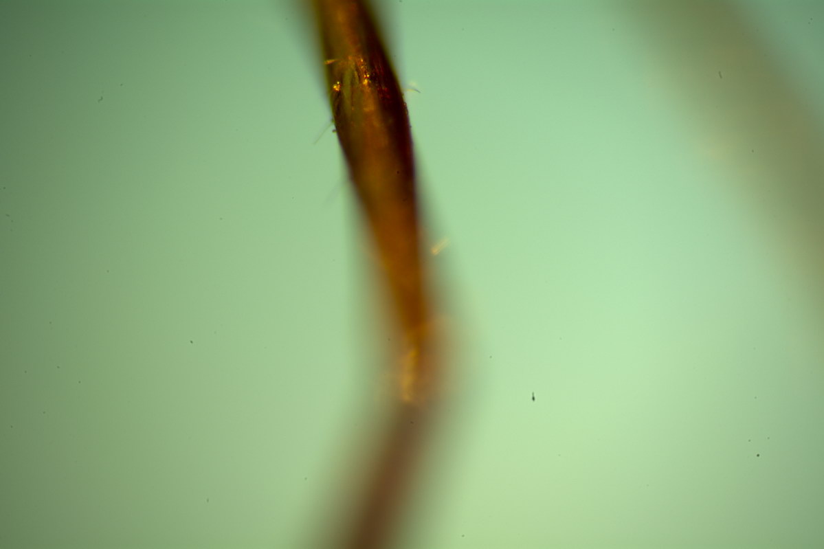

Hallo Zusammen,
Bin ja am Testen ob ein nachgeschalteter Blendenring Vorteile bringt.
Gestern habe ich ein paar Stunden mit einer Feile verbracht um den Blendenring zu verkürzen (Glücklicherweise ist das
Novoflexar aus Alu). Dann mit Epoxydharz den
RMS-Adapter draufgeklebt. Mittlerweile bin ich beim Adapterbasteln recht fit :D
Die Bilder zeigen den Unterschied mit geschlossenem Blendenring und offenerem Blendenring.
Objekt Wanzenbein.
Ich erwarte mir vor allem bei meinen Tiefen Stacks bessere Resultate der Software. Das Verschmieren sinkt hier
deutlich.
Über Ostern will ich mal bei ganzen Stacks testen.
Lothar

Hallo Lothar,
Ich hab´aufgrund Deiner Idee auch ein bisschen mit Pappblenden herum experimentiert.
Das war aber nichts..Vielleicht probier´ich´s nochmal.
Auf einen ganzen Stack wär´ich auf jeden Fall gespannt.Wenn Du keine Verringerung der Auflösung
sehen kannst,ist´s auf jeden Fall nicht schlecht.
Um wieviel ist die Hinterlinse vom 20er denn ungefähr abgeblendet?
Stell´doch mal ein Bild vom Aufbau ein!
Gruß Hans.:)

Hi Lothar,
danke fürs zeigen, das ist wirklich interssant....
die Tiefenschärfe scheint mit der Blende in der Tat größer zu sein....aber ich vermute schon das sich die Auflösung
verringert? anhand der Webbilder lässt sich das schlecht beurteilen....
Der Aufbau würde mich auch sehr interssieren....
ich wäre nie auf die Idee gekommen einem M plan eine Blende zu verpassen....
sehr coole Idee!!!
:DH: :DH: :DH:
Cheeeeeers....Alex :-)
