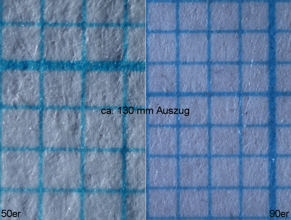

Beitragvon eRPe » 10. Sep 2012, 19:18
Hallo Stefan,
wenn Du an beiden Objektiven einen ABM von 1:1 eingestellt hast,
sollte ein Unterschied herauskommen, das 60er sollte
größer abbliden.
Habs mal auf die Schnelle für mein
Tamron 90 und das Sigma 50 am Balgen ausprobiert.
1 Kästchen = 1 mm :)
Reiner
