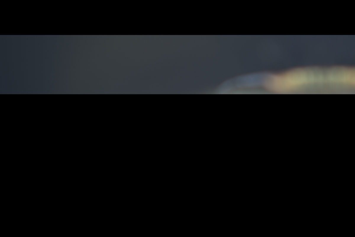

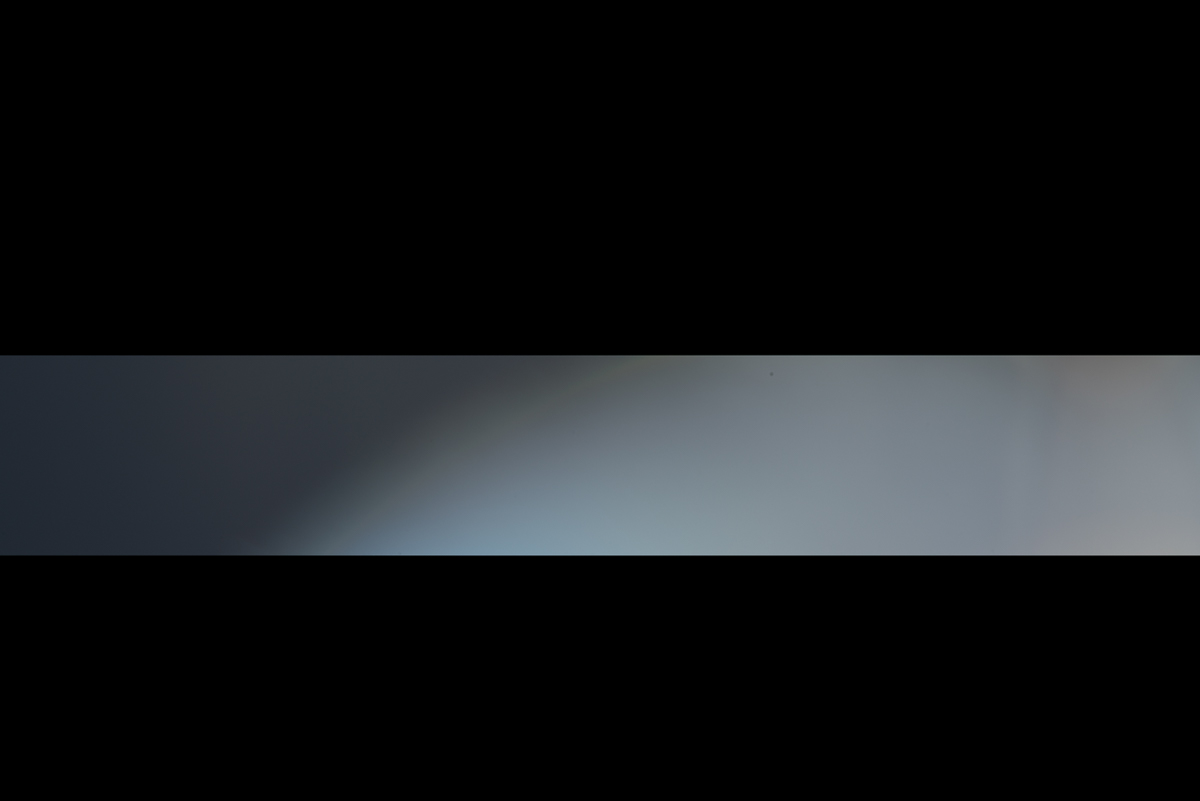

Hallo Adi,
durch mehrere Versuche mit verschiedenen Verschlusszeiten, Blitzstärken und dem Ändern der Verzögerungszeit der Arduino-Blitzsteuerung bin ich ja anfangs auf die Verschlusszeit 1/8 Sekunde als günstigste und schnellste gekommen. Beim Testen mit 1/50 Sekunde Verschlusszeit sieht man nur einen schmalen Streifen in der Mitte der Aufnahme, das ein Teil des Motivs abbildet.
Wenn ich jedoch die Aufnahme nochmals mit des selben Einstellungen mache, ist der schmale Streifen an einer anderen Stelle des Bildes zu sehen, siehe Bilder. Bei längerer Verschlusszeit wird der Ausschnitt des Motivs logischerweise größer.
Ich kann nicht ganz nachvollziehen, woher diese schwankenden Zeiten kommen. Bei 1/8 bzw. 1/5 Sekunde Verschlusszeit gibt auf jeden Fall immer vereinzelt Bilder auf denen unten oder oben das Bild schwarz ist.
Gruß Stefan

Beitragvon Gonzolenfox » 30. Mär 2018, 19:42
Hallo ADi,
die einzig logische Erklärung für den schmalen Ausschnitt wäre, dass diese Blitze genau so lange ihr Licht abgeben, wie der Ausschnitt des Bildes groß ist.
Denn wenn ich die Verschlusszeit halbiere, sprich von 1/50 auf 1/100 Sekunde Verschlusszeit gehe, wird der Ausschnitt halb so hoch, wie der von 1/50 Sekunde.
Ein zweiter Grund spricht dafür:
Ein bei Dauerlicht geschossenes Bild hat die gesamten Informationen enthalten, d.h. dort ist das gesamte Motiv auf dem Bild erkennbar.
Die Unregelmäßigkeit des Bildausschnittes ist also den Blitzen, bzw. der Blitz-Steuerung geschuldet.
Weiterhin habe ich getestet: Die unregelmäßigen Blitz-Auslösungen sind immer da, d.h. nicht nur am Anfang des Stacks hat man sie, sondern sie gibt es in der gesamten Bildreihe.
Es könnte also sein, dass meine gebaute Steuerung der Blitze unregelmäßig auslöst oder der Funk-Auslöser für die Yongnuo's 560 III, der ja hinter meiner Steuerung hängt, schuld dran ist.
Wie gesagt, tragisch ist es für mich weniger, da ich mit 1/2 Sekunde Verschlusszeit Bilder keine Probleme habe.
Gruß Stefan
