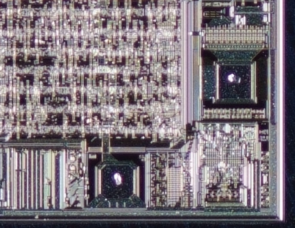

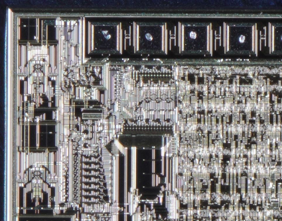

das Laowa bei 5x auf einem Si-Wafer bei Blende 2,8 / 4 / 5,6 an einer Sony A7Riv, man sieht schnell wie die Beugung zunimmt.

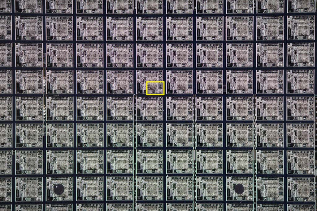

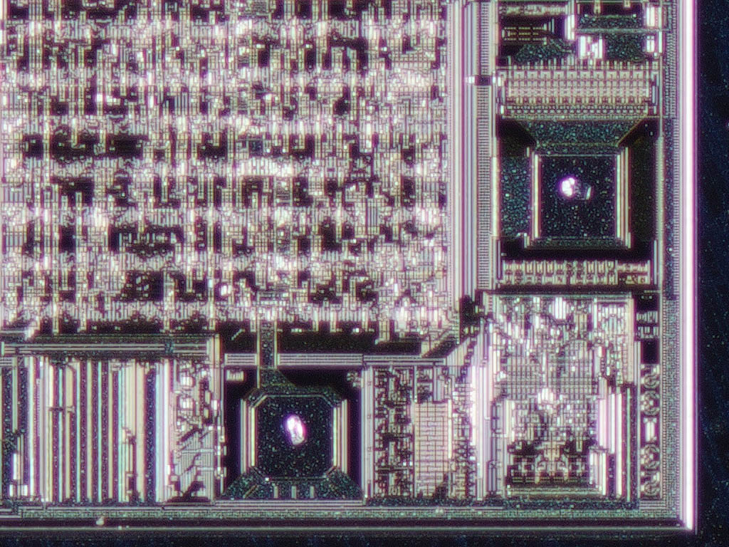

LAOWA 25mm F2.8 Ultra Macro 2.5-5.0X, Test und Vergleich
Beitragvon Lothman » 22. Feb 2021, 21:32
ja abblenden ist keine gute Idee. Das Objektiv ist dafür aber bei 2,5-fach selbst an einer A7riv noch nicht am Limit, das sieht man wenn man aus eine Pixelshift-Aufnahme noch mehr Detail rausholen kann.
@2,5x bei Blende 2,8
Gesamtaufnahme
100% crop
100% crop auf Pixelshiftgröße hochgesamplet
100% crop Pixelshift
