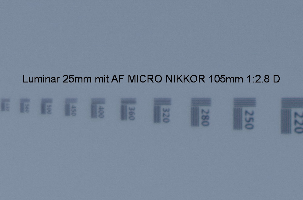

Hallo Wolfgang
Vielen Dank für deine Zweifel.
Ich habe inzwischen versucht, in etwa vergleichbare Aufnahmen herzustellen.
Ich habe lediglich die Blitzdauer korrigiert,
da ja das Luminar alleine etwas dunkler ist.
Zusätzlich habe ich noch ein altes (ca. 30 Jahre) 105mm Objektiv
von Nikon dazugenommen.
Die Auflösung mit dem AF MICRO NIKKOR 105mm 1:2.8 D
ist am höchsten, jedoch auch am flausten.
Das 30Jahre alte 105mm Nikkor löst nicht so fein auf,
doch ist der Kontrast etwas stärker.
Das Luminar alleine, löst nicht so hoch auf,
jedoch ist es am kontrastreichsten mit sauberen Kanten.
Ich mag das Flaue AF MICRO NIKKOR 105mm 1:2.8 D,
da ich jederzeit den Kontrast etwas mit der Verarbeitung
erhöhen kann.
Die Bilder sind keine Stacks.
Es sind Pixelmässig 1:1 Ausschnitte,
die hier gezeigten 1000 Pixel Bildbreite sind ein Ausschnitt von der Original Bildhöhe mit 3264Pixel.
Die Distanz zwischen Luminar und vorderster Linse der 105mm Objektive ist unterschiedlich,
der Abbildungsmassstab ändert sich dadurch nicht.
Distanz zwischen Frontlinse 105mm bis Auflagefläche Luminar:
AF MICRO NIKKOR 105mm 1:2.8 D = 17mm
Micro-NIKKOR 105mm 1:4 = 22mm
Vielleicht bringen diese Bilder etwas Licht in die Sache.
Gut Licht
Kurt

Hi Kurt,
auf den ersten Blick fand ich das erste auch am besten, bei genauem hinsehen, ist die 500
ganz unten am besten aufgelöst, dafür aber die 220 deutlich weicher.
Bist du sicher das die Vorlage exakt rechtwinklich zur Kam war?
Uwe
Uwe

Nein Uwe
Wenn absolut gerade, dann immer absolut gerade.
Mir behagt besser, leicht schräg, immer leicht schräg!
Ich habe es auch schon darauf angelegt, mehr nachgewiesene
Auflösung zu erhalten, indem ich das Objekt bis auf einen Pixel genau
waagerecht ausgerichtet habe.
Die feinste "sauber" aufgelöste Liniengruppe sah dann besser aus, aber die nächst feinere Gruppe
wurde dadurch nicht akzeptabler.
Da die Auflösung der Kamera höher ist wie die Optik,
kommt deine Vermutung vermutlich nicht zum tragen.
Gut Licht
Kurt
