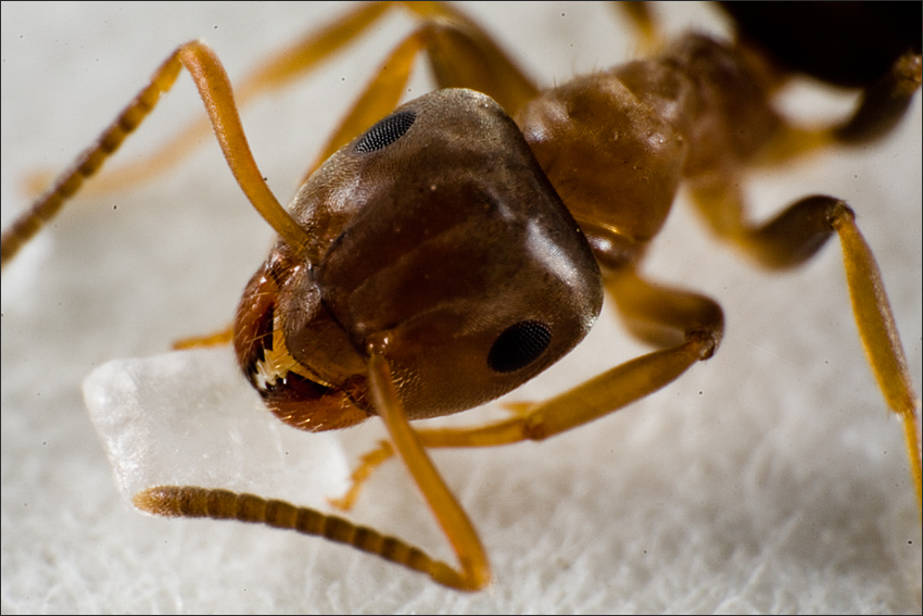

Bei 10mm (am Sigma 10-20) habe ich ein Vergrößerung von ca. 7.5:1 gemessen - durch die Stärke der Blendenübertragung am Adapter (also dat wat jetzt vorn is^^) reduziert sich der Abstand zum Objekt auf vielleicht 1.5-2cm - d.h. in Bodennähe oder gegen einen Stamm, eine Wand etc. muß man die Kamera schon um ca. 45° Kippen (mit aufgesetztem Adapter).
Auf alle Fälle benötigt man ein Einstelllicht - ich hab `ne Led-Taschenlampe auf der Blitzschiene Montiert - mit 2 Slaves wiegt das Ganze ca. 850g ^^
Ich hänge mal ein Bild bei 10mm mit Blitz an (die natürliche Umgebung dieser Ameise ist meine Küche).
smile
smile
- Kamera:40D
Objektiv:Sigma 10-20mm an Novoflex-Retroadapter bei 10mm
Belichtungszeit:1/250
Blende:11
ISO:100
Beleuchtung:2 Slave-Flashes
Bildausschnitt ca.:100%
Stativ:freihand - detleffs_bruders_schwager.jpg (193.97 KiB) 5500 mal betrachtet
