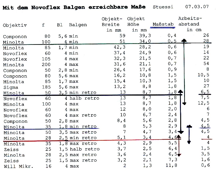

Welche Abbildungsmaßstäbe und Arbeitsabstände man mit einem (alten) Novoflex Balgen erzielen kann zeigt diese Tabelle.
(Objektbreite und Höhe gelten für APS-C Sensoren (Minolta Dynax 7D).)
