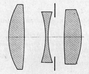

Pancolar Umbau Teil II
Beitragvon schika » 23. Aug 2016, 11:52
cs1507 hat geschrieben:Quelltext des Beitrags nein, nicht jedes, einige haben verklebte Linsen, andere sind zu kompliziert ( wie Tessar ) bzw. zu teuer ( Primoplan ) . Abhängig vom Model werden entweder die oberen oder unteren Linsen umgedreht... Man muss einfach probieren...
Hallo Christian,
wir haben gestern versucht die drei Linsen voneinander zu lösen. Sie sind so gut verschraubt, dass es auch mit mehreren
Kreditkarten nicht funktioniert hat... da bräuchte ich wohl ein Werkzeug.
Aber eigentlich mag ich das Pancolar auch so :-).
Jetzt ist die Überlegung, ob soetwas auch mit dem 3linsigen Domiplan 2.8/50 (die letzte Serie mit grüner Schrift)
funktionieren würde? Ich bin leider überhaupt kein Bastler - die Frage ist ob es grundsätzlich funktionieren würde,
wenn die Linsen nicht verklebt sind, welche Linse ich hierbei drehen müsste und ob der Schärfebereich bei der
2.8 Blende größer wäre als der vom Pancolar?
Vielleicht hast du schon Erfahrung mit dem Glas?
Ich hänge mal ein Bild vom Linsenbau an.
Kathi

Hallo Kathi,
ich bin zwar nicht Christian, aber vielleicht kann ich dir ja auch weiterhelfen,
wenn das mit der K-Karte nicht funktioniert, dann geh doch mal zum Uhrmacher,
die haben das richtige Feinmechaniker Werkzeug um die Linsen zu lösen..
Ansonsten Christian ist hier seltener im Forum, ich kenne ihn aber persönlich,
werde ihn wenn er nicht gerade im Urlaub ist heute Abend mal anrufen..
so das er auf deine Frage antwortet..( wenn dir das recht ist )
viele Grüße
Kurt

Hallo Kurt,
vielen Dank für deine Mithilfe und vor allem für die tolle Bebilderung des Pentacon zerlegens! Beim Domiplan
kommt man nur über die vordere Linse ran, dann müssen die Blendenlamellen noch ausgebaut werden und und und.
Sind schon einiges mehr an Arbeitsschritten, sollte aber für mich schaffbar sein.
Die Frage ist, ob es sinnvoll ist bei diesen verbauten Linsen und ob jemand vielleicht mit dem Altglas
(zwecks Verklebung, Optik) schon Erfahrung gemacht hat.
Christian habe ich direkt angesprochen, da er anscheinend schon viel ausprobiert hat, war aber damit nicht
von mir bezweckt andere von der Diskussion und den Hilfestellungen und Erfahrugen auszuschließen.
DAnke Kurt!
Kathi

Hallo Kathi,
habe heute Abend mit Christian telefoniert.. er wird sich noch bei dir oder hier ? melden,
er dürfte da noch mehr Ahnung von haben, ich kenne den Umbau nur vom Pancolar
der Umbau war eigentlich sehr einfach ... sollte sich der Linsensatz absolut nicht bewegen..
versuche es doch wirklich mal mit einem Uhrmacher.. gibst ihm 2 Euro in die Hand und der macht das
er hat auch in der Regel diesen Spezial Werkzeugschlüssel was hier im Thread mit Bild ja auch schon gezeigt wurde

Hallo Kathi,
bei mir hat es mit den Kreditkarten funktioniert, ersatzweise kannst Du
http://www.ebay.de/itm/like/26174527976 ... noapp=true das passende Werkzeug bestellen.
Nach meinen Erfahrungen ( einige Pancolar 50/1.8 und Hellios 44-2, die anderen waren mir zu wertvoll ) sollte man nur die Frontlinse umdrehen.
Domiplan ? Warum nicht, versuchen kostet nicht viel. Aber, keine verklebten Linsen .
VG
christian
