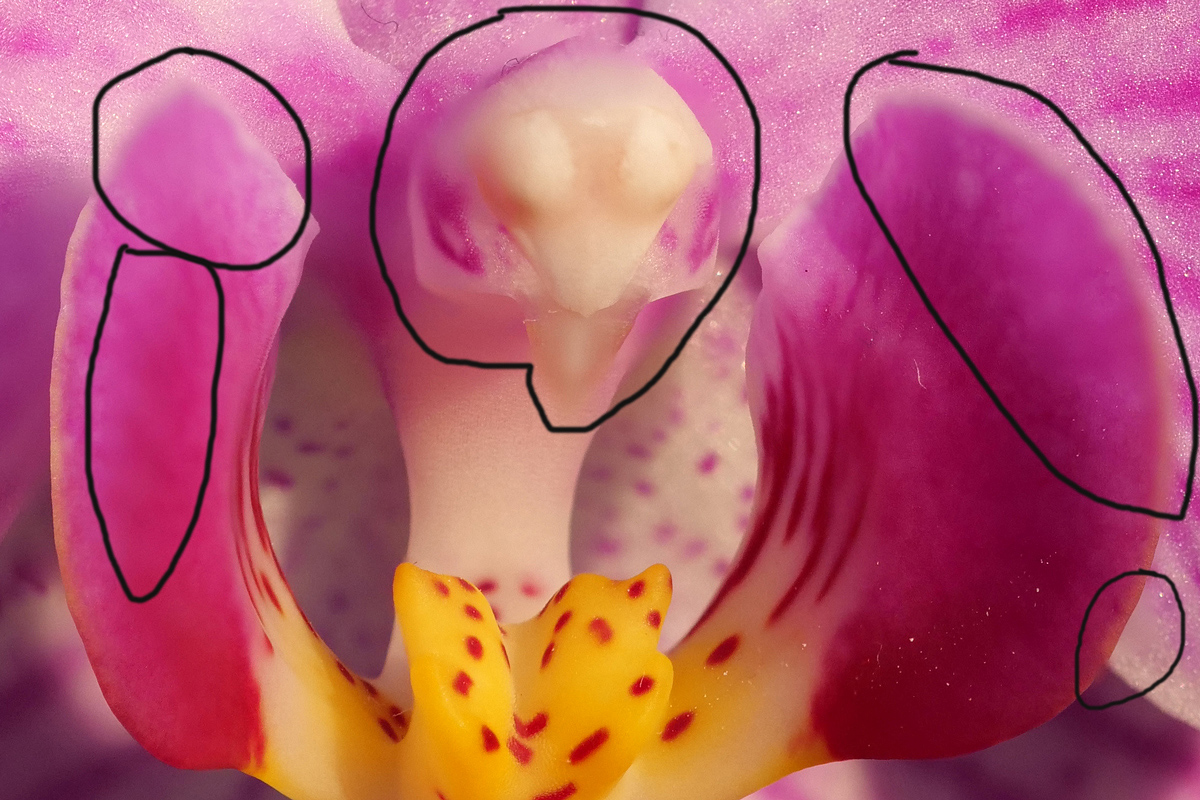

Ich hänge mal stellvertretend 2 sehr große Ausschnitte an.
Die Bilder zeigen Teile des Blüteninneren einer Orchidee (Stack aus ca. 15 Fotos).
Ich habe ein paar kritische verschwommene Stellen markiert.

Die gezeigten Ausschnitte wurden mit PS CS6 erstellt, weil da die Schärfelücken am auffälligsten waren.
Bei den anderen Programmen waren die Lücken zwar weniger, aber dafür häufig Mehrfachkonturen dabei.
Nur mit Zerene hatte ich ein sauberes Ergebnis. Diese Software schwächelt dafür bei Motiven, die nicht ganz ruhig bleiben.
Ich weiß zwar, dass ich die Schärfelücken beseitigen könnte, wenn ich bei den einzelnen Ebenen mit dem Pinsel nacharbeite.

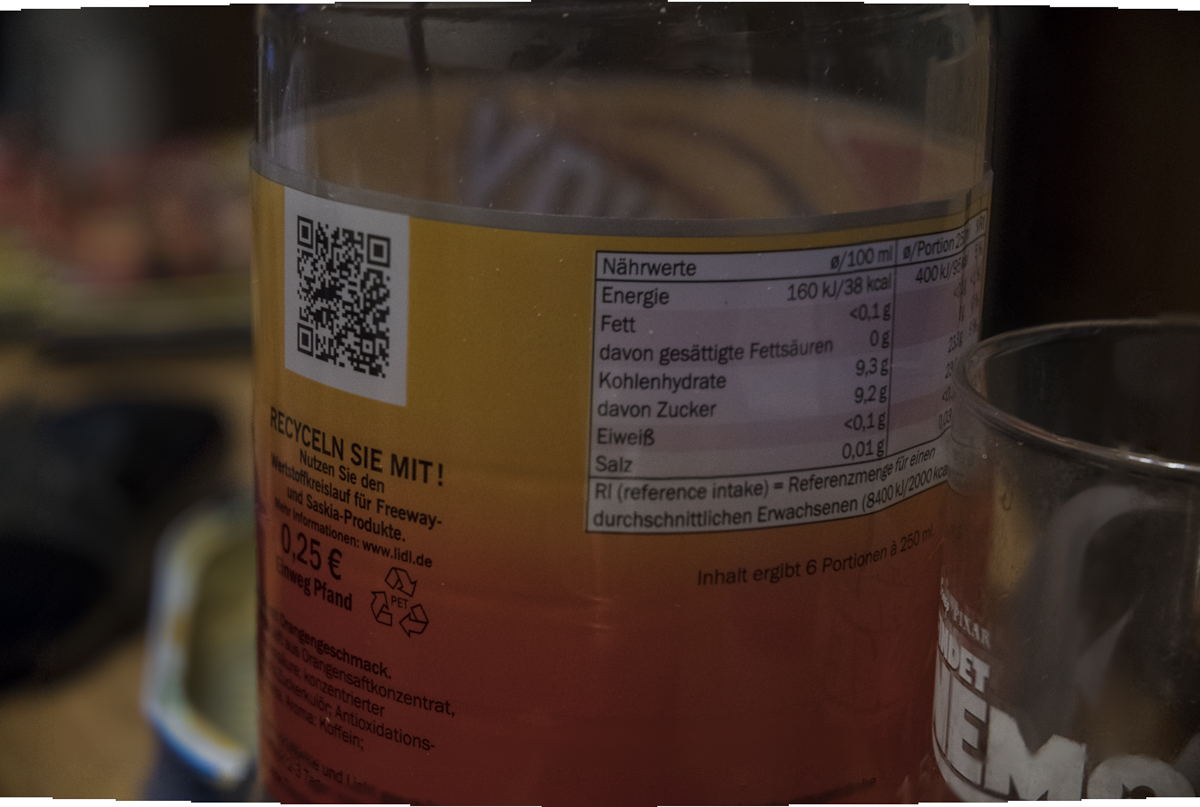

stelle mal zur Anschauung zwei Bilder ein, welche ich kurz aufgenommen habe.
einmal ohne ausgerichtete Ebenen, einmal mit ausgerichtete Ebenen, in PS6 zum Vergleichen.
Gruß Werner

Ist aber in allen anderen Programmen die gleiche Prozedur, nur mit etwas anderen Werkzeugen, an die man sich aber auch erst gewöhnen muss.
Zeitaufwendig ist diese Retusche in allen Programmen, ich kenne noch keine bestens funktionierende Automatik
Das gleiche gilt auch für Hallos, Farbsäume, Überlagerungen und Freistellungen einfach von Hand mit den geeigneten Werkzeugen bearbeiten.
Einfach eine Bilderserie knipsen, ins Programm laden und diese verrechne lassen, ergibt meist keine optimalen von vorne bis hinten scharfe Bilder
Ich sag mal... Stacks sind schon um einiges aufwendiger, als Eis am Stiel zu Fotografieren und zu Bearbeiten.
Gruß Werner
- Beiträge: 34902
Problem beim Stacken
Werner33 hat geschrieben:Quelltext des Beitrags Hallo Friedhelm,
wenn es nur kleine unscharfe Stellen sind, hilft eigentlich nur suchen der scharfen Bereiche in den Ebenen und mit dem Pinsel in der Maske herausarbeiten![]()
Gruß Werner
Das hilft durchaus, die Suche und Korrektur ist mir aber bei vielen Fotos zu aufwendig.
Ich dachte halt, dass es einfacher auch geht.

Ich habe jetzt auch schon mal Zerene (Trial Version) ausprobiert.
Wenn das Motiv sich nicht bewegt hat, funktioniert der Stack viel sauberer und ist amS sehr gut.
Hat sich etwas bei der Aufnahme bewegt, entstehen aber Geisterbilder,
von denen ich nicht weiß, wie man sie korrigieren kann (bei PS weiß ich wie es geht).
