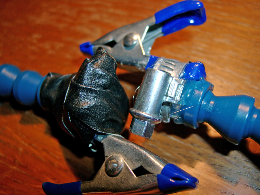

bild 1:
ein 1/4 zoll 50 cm gelenkschlauch, zwei schlauchklemmen und leimzwingen als bastelmaterial.
bild 2:
hier habe ich die klemmen mit der schlauchklemme befestigt und auch noch mit einer heißklebepistole verschweißt.
zusätzlich habe ich das ganze noch mit einem gewebeband isoliert, damit man nirgends kratzer damit verursachen kann. sowal will man ja vermeiden ;)

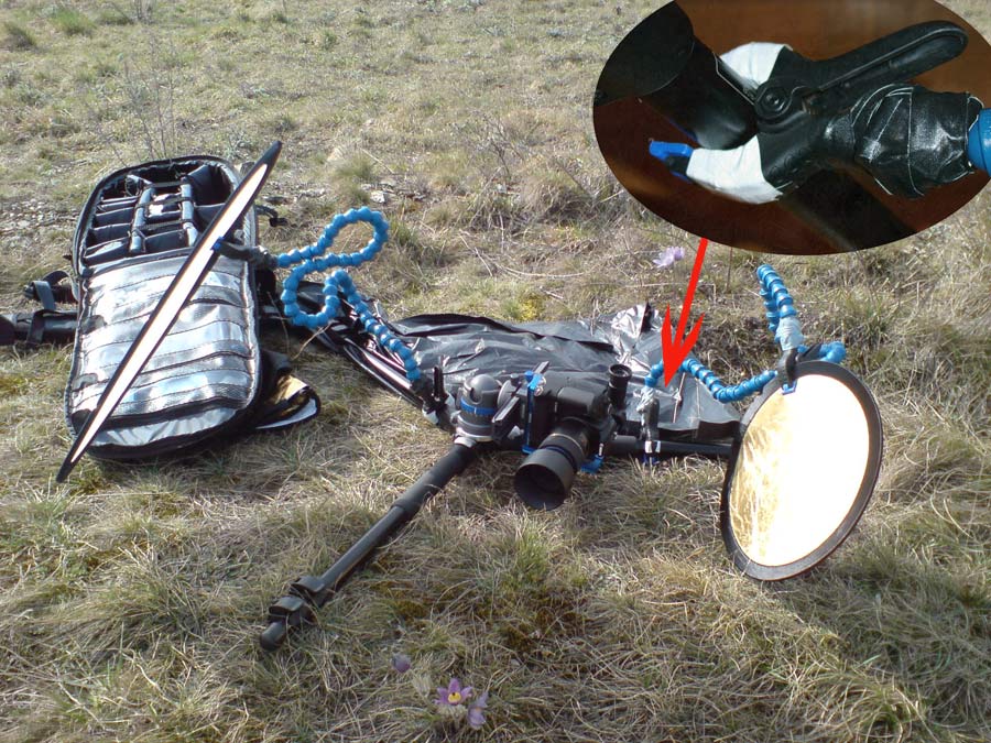

bild 3:
möglicher einsatz. (natürlich für draußen gedacht ;) ).

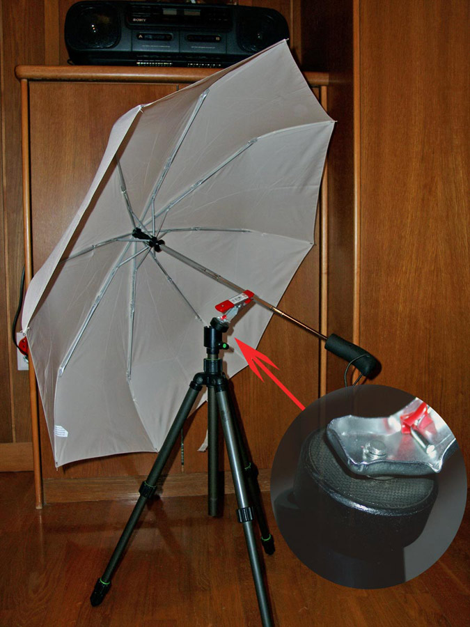

bild 4:
ein beispiel für den outdooreinsatz mit den 1/2 zölligen schläuchen.
bild 5:
ein altes stativ zweckentfremdet-
habe in eine klemme einfach ein 1/4 loch gebohrt, ein gewinde geschnitten und auf den kugelkopf geschraubt.
ich benutz es mit dem schirm als windabweiser.

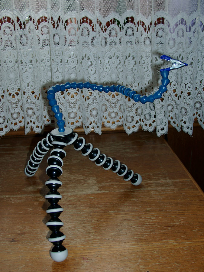

Ich habe die Klammer mit einer Inbuschraube befestigt, da steht dann nichts über.
Am anderen Ende habe ich ein Aludrehteil angeschraubt, das auf der Unterseite ein 1/4" Innengewinde hat.
So kann ich es auf Ministative, kleine Kugelköpfe oder eine Studioklammer schrauben.
Uwe

in die 1/4" Schläuche passt eine M5 DIN 912 Innensechskantschraube genau rein.
Dann ragt das M5 Gewinde heraus und die Klammer ist mit einer Mutter angeschraubt.
Das Aluteil ist 25x30 mm, da habe ich auf einer Seite ein M5 Innengewinde, auf der anderen ein 1/4" Innengewinde reingeschnitten (Ich habe aber auch eine Drehbank)

Ewald
Beiträge: 6643
Registriert: 9. Mai 2007, 08:40
Vorname: Ewald
Beitragvon Ewald » 8. Mär 2008, 10:21
na das hab ich gleich mal probiert und einen 1/4" auf mein gorillapod geschraubt.
am dünneren endes des pod passt eine reduzierungsschraube von 3/8" auf 1/4" rein ^^.
ansonnsten hab ich die tipps von uwe umgesetzt.
bei den 1/2" schläcuhen scheint mir aber meine variante mit den schlauchklemmen stabiler, da hab ich auch 2 drann. ^^
