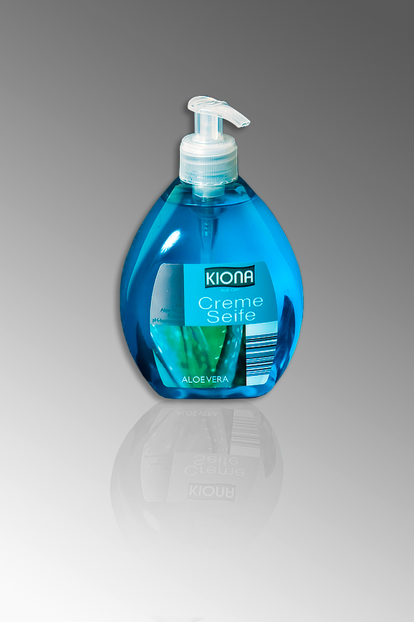

@ Jens
ich habe mir die Bilder genau angesehen.
Bei dem agenturfoto war die Kamera anders ausgerichtet (mehr von oben), so wird weniger TS benötigt.
An den Reflektionen lässt sich erkennen das mit einem Lichtzelt gearbeitet wurde. Dann ist das Licht weicher und es gibt keine farbigen Reflektionen oder überstrahlte Glanzlichter.
Dein Foto ist leicht grünstichig, ich würde einen manuellen Weißabgleich machen:
http://www.makro-forum.de/viewtopic.php ... ffa3e407b3
Mit dem EFs 60 solltest Du keine Probleme mit der Schärfe haben, die Linse ist sehr gut.
Spiegelvorauslösung einschalten und nach dem Spiegelschlag ein paar Sekunden mit der Auslösung warten bringt mehr Schärfe.
Einen großen Unterschied macht auch wie die Fotos geschärft werden, erst die Originalgröße und nach dem verkleineren noch einmal nachschärfen.
Uwe

hallo jens....
ich habe es mal versucht mit einfachen mitteln nachzustellen. ich hoffe es bringt dich etwas weiter....
vorraussetzung:
ein kleiner fototisch, genug licht und einige versuche, sowie auf die schnelle ein bischen EBV...
wenn man es korrekt machen will, muss man sich zeit nehmen und ein bischen mehr EBV anwenden...und bessere vorraussetzungen haben....denke das hier der tisch bei deinen beispielbildern auch licht von unten bekommt und es sich um eine milchige plexiglasscheibe handelt
hier mal ein beispiel, schnell gemacht:
vorraussetzung:
- Kamera: D300
Objektiv: 50 mm Nikon 1.8
Belichtungszeit: 4 sek
Blende: 11
Beleuchtung: studioblitz, fototisch
Bildausschnitt ca.: freigestellt und bearbeitet
Stativ: ja - test.jpg (182.85 KiB) 2222 mal betrachtet
