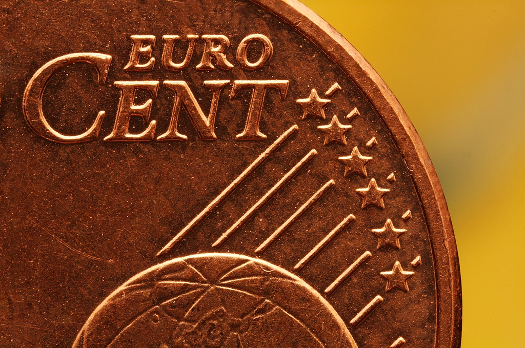

Habe hier eine Münze fotografiert,
alles was du brauchst ist gutes Licht,
am besten ist weiches Licht,
nimm einen Diffusor oder eine Softbox!
