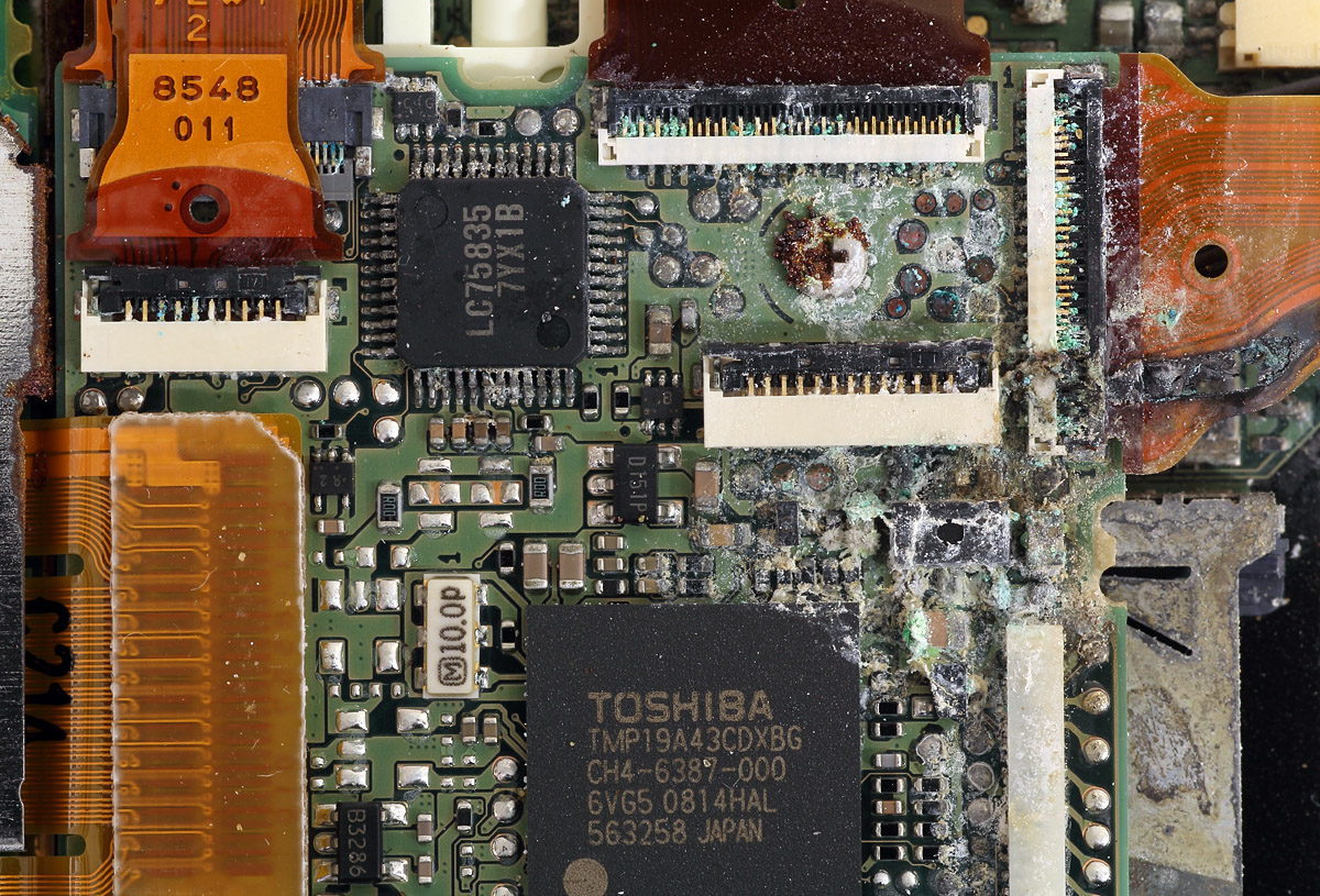

Viele wissen es sicherlich, hier möcht ich aber nochmal die Auswirkungen
eines "unbehandelten" Wasserschadens an einer Canon EOS 450D zeigen,
sowie, wie man vielleicht noch etwas retten kann, unmittelbar nach dem Schreckereigniss.
Nach dem Wassereintritt:
Kamera ausschalten und Akku entnehmen.
Kamera zum Fachgeschäft bringen, oder, wenn man sich damit auskennt, die Gehäuseteile
entfernen alles reinigen und trocknen.
Achtung ! der Blitzkondensator kann noch mit >300 Volt geladen sein !! (vorher messen und entladen).
Alle Maßnahmen sollten sofort durchgeführt werden, hier zählt jede Stunde, da sonst u.a. die Elektrolyse einsetzt.
Selbst wenn die Kamera noch funktioniert kann eine fortschreitende Elektrolyse die Bauteile später noch zerstören (siehe Bilder) .
Falls ihr auch noch Tips oder Erfahrungen diesbezüglich gemacht habt einfach unten anhängen.

Hallo Rolf,
die sieht gar nicht gut aus, da hast Du recht, man muss sofort die Batterie ausbauen, dann zerlegen und mit aqua dest. reinigen und gut durchtrocknrn. Manche Cams haben eine Knopfzelle onboard, die muss auch raus ...
Das große Problem ist der Toshiba Prozessor hier, er ist mit BGA angelötet, das sind kleinste Lötzinnbällchen unter dem Chip. Wenn dort Korrosion anfängt ist alles verloren...
Gruß, Addi
Gruß, Addi
