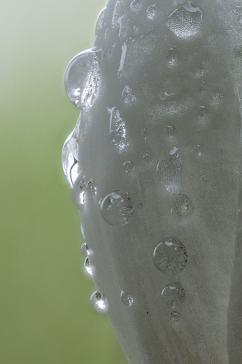

Anbei zwei Bilder die das Problem in der Praxis illustieren.
Mal mit und mal Retouchiert ... wobei das hier einen sehr einfachen Fall war.
- Retouchiert: 1200 x 800 Pixel aus 100 % Vergrösserung
- Stack-20180327-102815-001-08-31-corr-02-REC-100%-compr-1200-800-MFDE-JM.jpg (491.93 KiB) 1384 mal betrachtet
- Nicht retouchiert. Wer nicht genau hinsieht, überseht schnell mal das Problem !
- Stack-20180327-102815-001-08-31-REC-100%-1200-800-MFDE-JM.jpg (489.44 KiB) 1384 mal betrachtet

ji-em hat geschrieben:Quelltext des Beitrags
Wobei ich da das als Aussenstehender anders sehe, denn irgendwie ist Deine Korrektur über das Ziel hinausgeschossen - ja, die Halos um die Wasstertropfen bist Du los geworden, nun sind aber einige der Wassertropfen selbst zur Hälfte abgeschnitten. Und ja, das ist eigentlich noch der harmlosere Fall, denn hier geht es um die von mir erwähnten Fehlfarbenhalos vor dem entfernten, nicht im Stack enthaltenen Hintergrund. Die sind mit Aufwand noch in den Griff zu bekommen.

charlyw64 hat geschrieben:Quelltext des Beitragsji-em hat geschrieben:Quelltext des Beitrags
Mit freundlichem Gruss
Karl Günter
Hallo Günter,
1. wenn du sooooo kritisch bist beim Betrachten von Bilder, dann kannst du ruhig 80 % der Bilder in der Galerie rausschmeissen.
Und nicht nur die Stacks ... sondern auch die ganz normale Einzelbildaufnahmen.
2. ich habe dieses Beispiel nur so auf die Schnelle bearbeitet, um klar zu machen woruber gesprochen wird ...
3. Wenn du nicht akzeptieren kannst, dass es in die völlige Unschärfe einige zusätzliche Artikfakten entstehen, dann frage
ich mich, welche Hochschule für Fotografie du wohl besucht und abgeschlossen hast um das auch noch zu entdecken ?
Wirklich stark !
Kannst du uns mal ein konkretes Beispiel zeigen von was du mit "Fehlerhalos vor dem Entfernten, nicht im Stack enthaltenen Hintergrund " meinst ?
Ich bin sehr am Thema interessiert ... aber nicht nur negativ und theoretisch ...
Gruss,
