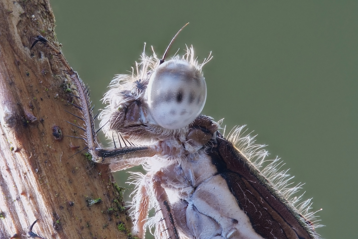

Hallo zusammen.
Solange man bei normalen Maßstäben bleibt (kleiner 1:1) und nicht allzu viele Einzelbilder hat, klappt Stacking sehr gut.
Am Sonntag bei den Winterlibellen versuchte ich aber auch Detailaufnahmen mit Stacking.
Und da zeigten sich später am PC mit Zerene Stacker einige Probleme.
So bildeten sich besonders um Haare, Borsten oder Fühler dunkle Säume und auch andere Artefakte.
Diese Störungen zu korrigieren ist aber sehr mühsam und vermiest mir die Freude an dieser Art von Stacks.
Außerdem entstanden hier noch zusätzlich einige sehr helle Bereiche durch Überbelichtung.
Das hier gezeigte Bild ist aber noch nicht das schlimmste, denn die habe ich wieder verworfen.
Vielleicht könnt ihr das Bild trotzdem genießen.
Hat jemand eine Idee, wie man solche Mängel schnell und einfach beheben kann?
Auf den jeweiligen Einzelfotos sind keine Mängel zusehen, aber im Endprodukt dagegen schon.
Fummelige Arbeiten an Dutzenden Einzelfotos machen mir keinen Spaß.
Dann bleibe ich lieber bei einfacheren Stacks.

- Kamera: Panasonic G9
Objektiv: Sigma 150 OS + Raynox 5320 5 Dioptrien
Belichtungszeit: 1/2
Blende: 6,3
Beleuchtung: mittags
Stativ: Slik Sprint Mini II
Stack aus 86 Fotos mit Zerene Stacker
Aufnahmedatum: 20.1.19
Region/Ort: Ldk. Fürth

Hallo Friedhelm,
68 Bilder!! Wow. Das ist schon bemerkenswert.
Die Probleme hast Du ja schon selbst angesprochen.
Gern angesehen habe ich mir das Bild trotzdem.
Besonders die Details des Auges gefallen mir besonders gut.

Hallo Friedhelm
Umgerechnet auf MFT hast Du jetzt 300 mm Brennweite,
da reichen auch 5 Bilder mit F-9... weiß ja nicht,
ob Deine neue Kamera auch einen internen Stack machen kann,
bei der Oly geht das mit 8 Bildern und die hätten allemale gereicht,glaube es mir..

Hi Manni,
bei diesem ABM (vielleicht 2:1) mit Nahlinse Raynox 5320 5 Dioptrien stimmt deine Rechnung leider überhaupt nicht.
Ich habe nämlich mit 30 Fotos angefangen. Da war nur der Bereich vom "Ellbogen" bis zum Auge scharf.
Freilich wäre es mit f 9 mit etwas weniger Fotos gegangen, aber es wären sicherlich noch ca. 30 Bilder nötig gewesen.
Damit wäre mein Problem nicht gelöst gewesen.

Hallo Friedhelm
Hätte es auch anders geschrieben,wenn Du von Anfang an
die Raynox Linse erwähnt hättest.

Hatte es leider vergessen und nun nachgetragen.
Bei normalem ABM hättest du natürlich Recht.

Hi Friedhelm
Die Probleme sind offensichtlich, das dir diese Arbeit keinen Spass macht
glaube ich sofort, für mich wäre das auch nichts.
Ein Bild mit der ganzen Libelle drauf und schön gestaltet ist meiner Meinung
nach viel schöner, so ein Riesen Ausschnitt sehe ich allenfalls als Ergänzung.
Das du es mit deiner neuen Kamera ausprobieren willst, kann ich natürlich verstehen.
Ich glaube aber nicht das wir solche Bilder öfter von dir sehen werden.

Hallo Friedhelm,
Die Probleme hast Du ja selbst angesprochen.
Dazu schrieb ich Dir im anderen Thread noch etwas.
Gestalterisch finde ich es jedenfalls gelungen.

Hallo Friedhelm, genau diese zusätzlichen Nacharbeiten beim
Stacking machen es einem bequemen Menschen wie mich
unmöglich damit zu arbeiten.
Ich mag einfach die offene Blende in Verbindung mit dem Einzelbild, und kann damit auch gut leben.
Soll natürlich nicht heißen das ich solche Arbeiten nicht zu
schätzen weiß.
Begeistern tut mich das Ergebnis trotzdem

Hi Friedhelm
Ich bin's nochmal...
Vom stacken hab ich ja keine Ahnung, aber ich weiss noch aus einen vergangenen
Thread das sich das Licht beim stacken multipliziert, in deinem Bild sind die Lichter
an den Härchen schon heftig. Könnte mir also eine Verbesserung vorstellen, wenn
du hier abgeschatet hättest.
