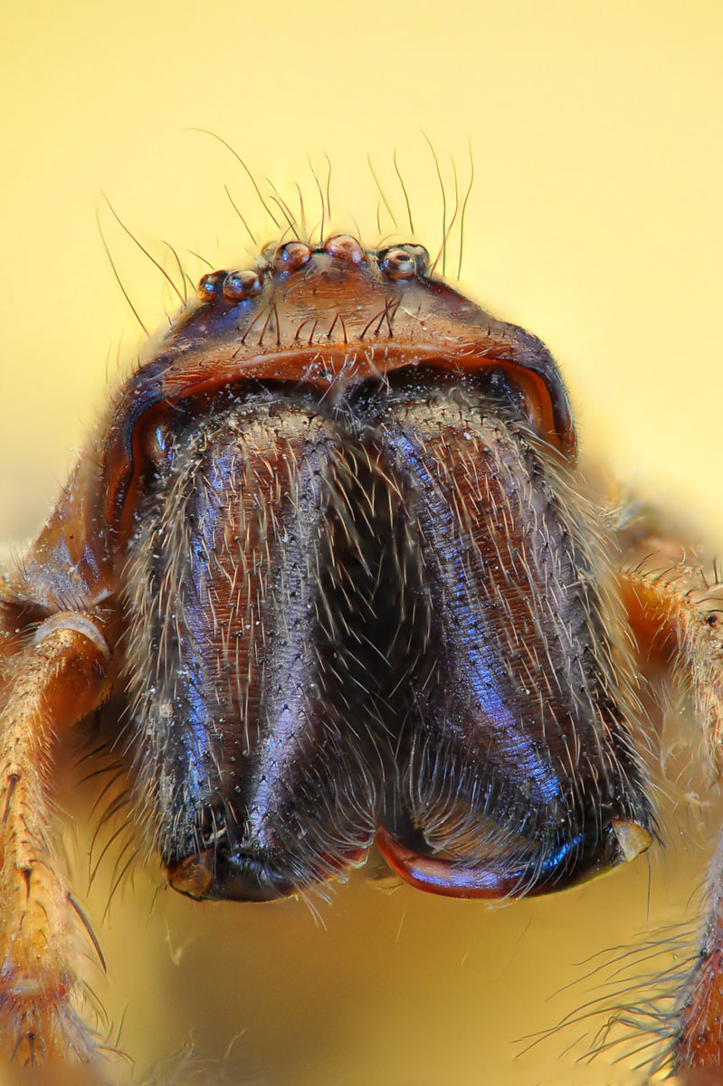

Hallo liebe Forum-Gemeinde!
Hab im Keller eine tote Spinne gefunden und mal bisschen rumexperimentiert.
Aber mit dem stacken im größeren ABM klappts nicht so ganz.
Vielleicht kann mir jemand paar Tipps geben, würde mich freuen!
Das erste Bild hab ich mit meinem Makro-Objektiv und nem TK (2x) gemacht,
da war der Abstand zum Objekt deutlich größer, dafür ist die Gesamtschärfe
miserabel.
Das zweite hab ich mit ner Kombi aus meinem Makro-Obj. und einem 50mm-
Obj. gemacht. Dieses hab ich in Retro-Stellung vor mein Makro-Obj. geschraubt.
Der Abstand zum Objekt war sehr gering (so ca. 2,5-3cm). Die Schärfe find ich gut,
nur sind haufenweise so komische Leerstellen zu sehen, zB. auf dem Kopf, wo
scheinbar ein Stück der Borsten fehlt. Ich möcht gern wissen, wie man das
verbessern kann und ob es da überhaupt Möglichkeiten gibt! Vielleicht liegt's
ja auch einfach am Objekt, was sich manchmal einfach nicht zum Stacken eignet.
Vielen Dank im Voraus für eure Tipps oder Meinungen!
LG. Timo! :)
Kamera: D90
Objektiv: Sigma 105/2,8 und TK 2x
Belichtungszeit: 0,5 sek
Blende: 5,3
ISO: 250
Beleuchtung: LEDs und Deckenleuchte
Aufnahmedateiformat (RAW/JPG) JPG
Beschnittsbetrag in % (Breite u. Höhe): ca 30%
vorgefundener Lebensraum: Keller
sonstiges: stack aus 16 Bildern

Das ist der zweite Versuch.
Kamera:
Objektiv: Sigma 105/2,8 und 50mm, 1,8 in Retro
Belichtungszeit: 1/3 sek
Blende: 8
Beleuchtung: wie oben
sonstiges: stack

Hallo Timo,
erst mal zur zweiten Variante: Hier finde ich die Farbgebung und die Umsetzung des Lichts sehr gut.
Auch der Schärfeeindruck ist abgesehen von den vielen verwaschenen Bereichen prima!
Nun zur Technik: Es liegt ganz sicher nicht am Objekt sondern an dir!
Wie hast du den Focuspunkt versetzt, ich hoffe doch dass du einen Schlitten hast.
Die verwaschenen Stellen kommen durch zu große Schritte.
Wenn du Bereiche nicht exakt scharf festhältst eiert das Programm anschließend ewig rum und versucht die scharfen Bereiche zusammenzufügen, das Ergebnis sieht dann genau so aus.
Weniger weiterdrehen und mehr Aufnahmen machen, entsprechend der gewählten Blende und Aufnahmedistanz.
Diese Thematik kenne ich nur zu gut. :)
Viele Grüße Roland

Hallo Hektor!
Danke für deinen Tipp! Ja, ich hab nen Schlitten, den Castel Q.
Hab eigentlich in ziemlich kleinen Schritten weitergedreht, hmmm.
Vielleicht in noch kleineren versuchen, aber das geht fast garnicht
mehr.
Trotzdem Danke!!
LG. Timo! :)

Na dann hast du ja gutes Rüstzeug!
Bedenke, eine Umdrehung sind fast 20 mm Wegstrecke, ein Haufen Holz-----man täuscht sich da leicht!

Hallo Timo,
das zweite Bild sieht schon besser aus. Beim ersten fehlt doch etwas an Schärfe.
Kann am Konverter liegen. Der Nikon 2,0 EIII ist für einen Konverter recht gut.
Aber mit dem 50-er in Retro geht es ganz gut wie man sieht.
Ich hab noch nicht viel gestackt mit Konverter.
Im ABM 2:1 hab ich in etwa 0,3mm vorgedreht, da überlappen die Bilder ausreichend.
Mehr kann ich technisch nicht dazu beitragen, weil da auchnoch ein wenig Erfahrung fehlt.
Von den Farben und der Belichtung gefällt es mir sehr gut!
LG Siegi

Hallo Timo,
das zweite sieht doch gut aus,
die Perspektive so leicht von unten ist OK,
etwas mehr Blickkontakt wäre vielleicht noch besser.
Zum Stacken, ja das ist Übungssache, der Castel Q
hat zwar eine präzise Führung, nur im Vortrieb
ist er halt recht grob. Denke mit der F8 hast
du auch eine gute Blende eingesetellt.

gestalterisch und farblich gefällt mir das Zweite sehr gut.
Ich stacke oft an der Arbeit um technische Dinge zu dokumentieren.
Ich denke auch bei dem ABM ist der Vortrieb des Castel einfach zu grob.
Schau Dich mal insbesondere bei den Beiträgen von Kurt (Guppy) um ich glaube
er hat irgendwo auch mal erklärt welche Schrittweite Du abhängig vom ABM brauchst.
