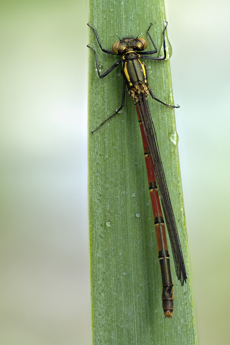

Anbei auch das Bild ... Es wurde aus 50 Bilder per Fokus-Bracketing gemacht.
- Kamera: E-M1MarkII
Objektiv: 60mm
Belichtungszeit: 1/100s
Blende: f/3.2
Beschnittsbetrag in % (Breite u. Hoehe): 0 %
Stativ: Ja
Aufnahmedatum: 05.05.2017
Region/Ort: Region Bern
vorgefundener Lebensraum: am Tümpel
Artenname: Frühe Adonislibelle ?
kNB weil Pflanzenklammer
sonstiges: Stack ... aus 50 Bilder ... von Hand geordnet ! :-( - Stack-1-50-umbenannt-1-corr-compr-1200-800-MFDE-JM.jpg (453.06 KiB) 793 mal betrachtet

Und hier ein 1200-800 Pixel grosser Ausschnitt aus 100 % Vergrösserung ...
- sonstiges: Daten wie Oben
- Stack-1-50-umbenannt-1-corr-REC-100%-compr-1200-800-MFDE-JM.jpg (451.66 KiB) 790 mal betrachtet

Hallo Jean
Das ist gut, erstaunlich sehr gut.
Üblicherweise gibt es um die feinen Haare an den Beinen, zu einem entfernten Hintergrund, einen unscharfen Saum.
Dieser ist durch die Aufnahmetechnik bedingt.
Doch bei deinem Bild, ist davon nichts zu sehen.
Also ein sehr gut gelungener Stack!
Kurt
Kurt

Hallo Jean
Freut mich,das Du hinter das Problem gekommen bist
und der Stack sieht einfach klasse aus...
die hälfte der Bilder hätten bei diesem Insekt aber völlig gereicht..
