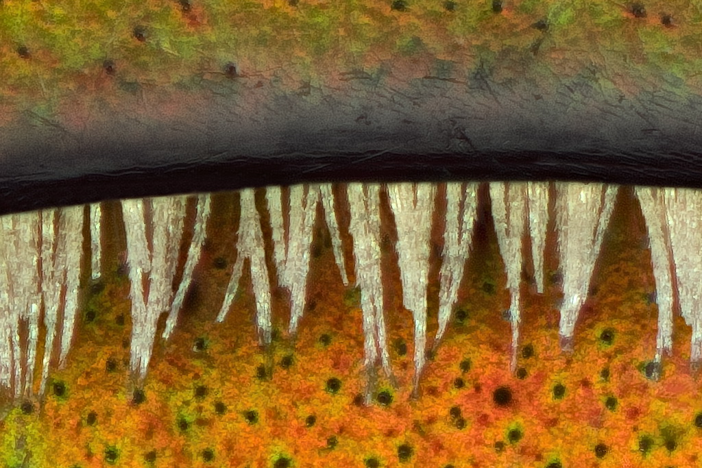

Es ist das Schildchen (Scutellum) eines Afrikanischen Rosenkäfers (Eudicella gralli hubini), das ich hier zeige, also
nichts Neues.
Das zweite Bild zeigt einen Ausschnitt, (ein Monitor Pixel entspricht einem Bildpixel).
Neu ist, dass ich dazu nicht das Zeiss Luminar 25mm verwende, sondern ein Hochleistungs-Vergösserungsobjektiv in retro.

sonstiges: Stack aus 448 Bildern im Abstand von 0.003mm - 03592_Rodagon_Eudicella_gralli_hubini_0003.JPG (481.89 KiB) 5265 mal betrachtet
- Kamera: Nikon D810
- 03592_Ausschnitt_01.jpg (299.14 KiB) 5261 mal betrachtet
