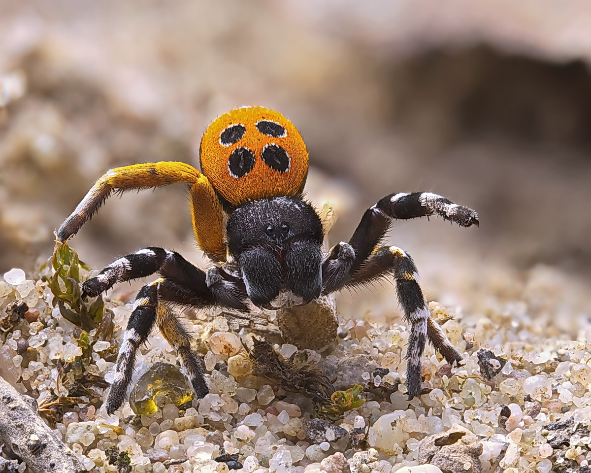

dieses Jahr konnte ich endlich mal Mischl´s Einladung folgen und mit ihm die Roten Röhrenspinnen besuchen. :yahoo:
Zu meiner großen Freude fanden sich dort neben den unglaublich tollen Motiven auch noch einige andere Fotografinnen und Fotografen ein.
So wurde es eine der schönsten Touren dieses Jahr, auch wenn ich wegen einer zweiten Einladung am Nachmittag, nicht so lange bleiben konnte wie ich es gerne getan hätte.
Da die Spinnchen recht klein sind musste ich auf das Laowa wechseln, was leider keinen AF hat, somit auch kein automatisches Stacking möglich ist.
Also hieß es Dauerfeuer und die Kamera manuell verschieben.
Zu meiner großen Überraschung funktioniert das Stacking in der R6 II auch wenn man die SE manuell verlagert.
Was mich aber noch viel mehr beeindruckt ist die Tatsache dass die R6 manche Stacks besser verrechnet hat als Helicon oder Zerene. Wenn sich das Motiv während der Bilderserie bewegt, scheint die R6 im Vorteil zu sein.

Kamera: Canon EOS R6m2
Objektiv: Laowa 100/2,8 Macrodreamer
Belichtungszeit: 1/400
Blende: f6,3
ISO: 2500
Beleuchtung: Sonne mir Schirm abgeschattet
Beschnittsbetrag in % (Breite u. Hoehe): Auf 4/5
Stativ: frei Hand, SE manuell verlagert
Infos zu Multishot-Techniken (z.B. Stack, HDR, Stitch): Stack aus 98 Aufnahmen
Aufnahmedatum: 24.09.2023
Region/Ort: Mannheim
vorgefundener Lebensraum: Dünenlandschaft
Artenname:Eresus kollari, Rote Röhrenspinne, Männchen
kNB ( es ist schlicht nicht möglich die Tiere beim fotografieren nicht zu beeinflussen)
sonstiges: eine der schönsten Touren dieses Jahr

Hi Halbösi,
schön wieder ein Bild von dir zu sehen...Hundertprozentig holt es mich ja
nicht ab...auf meinem Bildschirm schaut es eher überschärft und ein wenig
künstlich aus...weis jetzt nicht wie ich das so richtig schreiben soll, das es nicht
negativ rüberkommt...das soll es auf keinen Fall...diese Spinnen sind sicher
gar nicht leicht abzulichten und einen Stack in dieser Größe zu machen finde
ich genial...das du viel Spass bei Michael gehabt hast freut auch mich...ist ja
auch ein lustiger Geselle.
Ich hoffe du kannst es verstehen wie ich es gemeint habe?
Liebe Grüße, Klaus :dirol: :dirol: :dirol: :drinks

Hallo Tilmann,
ich kann mir gar nicht vorstellen, bei Deiner Technik so ein gutes Ergebnis zu erreichen. Aber wie man sieht funktioniert es.
Ich bin ja bei der Fehlersuche beim Stacken völlig fehl am Platz. Das überlasse ich den Experten. Mir gefällts!

Hallo, Tilmann, das sit schon beeindruckend, wie Du das Bild so aus der R6 geholt hast. Bis zu einem gewissen Grad bin ich vom Eindruck her bei Klaus. Ob das nun an der Kamera oder EBV liegt, weiß ich nicht. Aber wie Rainer bin ich auch kein Stacker, insofern halte ich mich da zurück und kritisiere nichts, das ich nicht verstehe. Wenn es ein wenig weicher ginge, wäre ich begeistert.

Hallo Tilmann,
GW zum Fund.
Das Foto ist gut geworden.
Hier und dann habe ich das Gefühl, dass nicht sauber verrechnet wurde.
Ich denke, dass dein Bild einen Rotstich hat. Wahrscheinlich hätte ich ungefähr so entwickelt.
Schreibe mir, wenn ich das Foto löschen soll.

Hallo Tillmann,
es geht halt nix über gute Fotofreunde, die
einen auf solche Touren mit nehmen.
Die Pose ist klasse. Fehlt der ein Bein?
Auf jeden Fall ein sehr schönes Bild.
Ein bissel hart kommt es mir von den Kontrasten her vor.

Hallo Tilmann,
ich wundere mich etwas über das Gemecker.
So einen Stack muss man erst mal so gut hinbekommen!
Was gab es im Vergleich schon für schlechte Stacks hier
(ich nenne keine Namen) und es wurde gar nichts erwähnt. :shock:
Freilich gibt es noch etwas Optimierungspotential,
aber ich finde das Bild insgesamt sehr gut.
Einen leichten Rotstich glaube ich auch zu erkennen.

Hallo Tilmann,
Schöne Aufnahme von dieser Schönheit Mir gefällt was ich sehe. :DH:

Hallo Tilman,
da hattet ihr ja eine schöne Zeit.. freut mich :-)
und das ist schon ein tolles Motiv,
mich würde aber gerade hier an diesem Bild sehr die Info interessieren..
was ist da mit dem einen Bein ?? .. war das durch einen Stackfehler entstanden ?
ich schreibe es deshalb.. weil ich mit meiner R6 (ohne Mark) das auch schon mal
erlebt habe, das bei der Verrechnung Teile vom Motiv nicht mehr zusehen waren..
ps. wundert mich ein wenig, das es bis jetzt nur Ute aufgefallen war.
