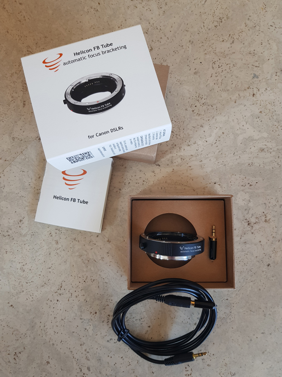

Dies ging auch ganz gut. Die Bestellung ging in die Ukraine - die Lieferung kam aus Irland. Der Zoll tat keinen Stress gemacht und innerhalb von 2 Wochen kam das kleine Päckchen wohlbehalten an.

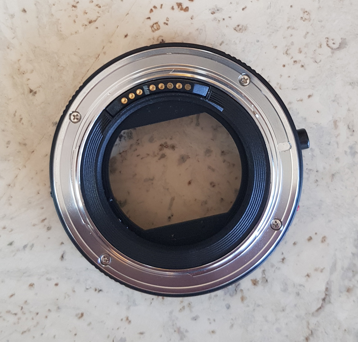

Inhalt war der Tube - ein 13 mm Zwischenring ohne optische Elemente, eine kleine Anleitung und zwei verschiedene optische Steuerungselemente mit LED. Eins mit Verlängerungskabel und ein kurzes.
Der Tube passt sehr gut - ohne jegliches Spiel - zwischen Body und Objektiv.
