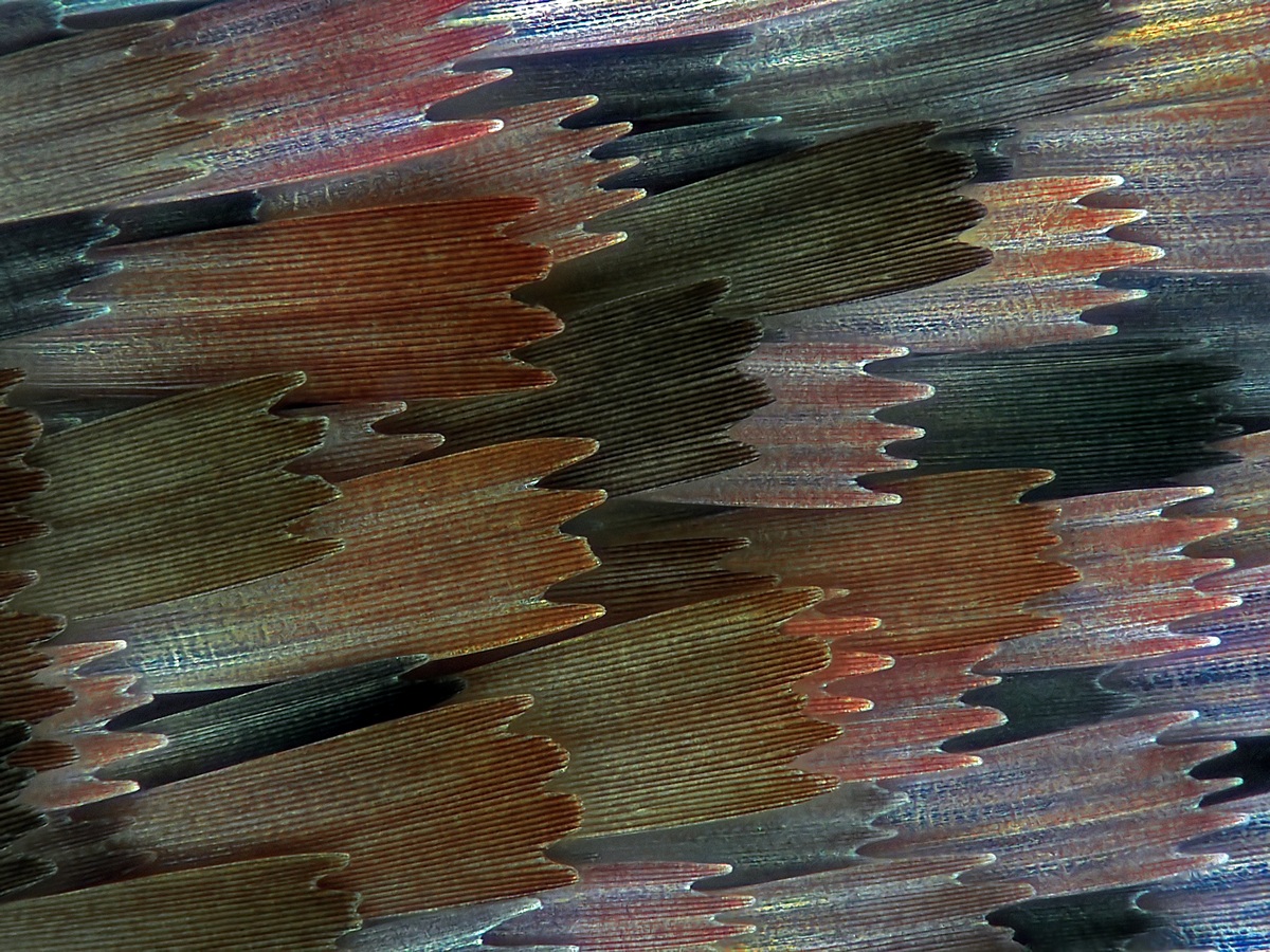

Bevor sich die Motte ganz auflöst versuchte ich mich an den Flügelschuppen.

Mottenflügel
- Kamera: Olympus OMD 5
Objektiv: Nikon M Plan 40 elwd
Belichtungszeit: Bilder 395 Stackschritt 0,0004mm Zeit 1/250sek
ISO:200
Beleuchtung:Blitz
Aufnahmedateiformat (RAW/JPG): Abb ca 40:1
Aufnahmedatum: 12.09.2014
sonstiges: - Schuppen-Motte-395-st-0,000.jpg (463.94 KiB) 1067 mal betrachtet

Hallo Rudi,
Wieder ein sehr gutes Bild mit dem schwierigen 40er..
Sehr schön,die vielen verschiedenen Farben!
Andeutungsweise sieht man sogar die Querstreifung der Schuppen.
Immer wieder schwierig,der kleine Bereich,wo die Schuppen sich überlagern.Da hat jede Software Probleme.
Mit stundenlanger EBV.läßt sich das evtl.ausgleichen..puuh.Da fehlt mir die Geduld und ich sehe,daß es bei Dir auch so ist..
Ein Bild,daß mir sehr gut gefällt.
Gruß Hans.

Hallo Rudi
Der Stack ist sehr gut gelungen.
Das Bild wirkt durch die Beleuchtung sehr plastisch
und die Längsrillen der Schuppen sind gut erkennbar.
Betrachtet man das Bild aus der Nähe, dann fällt auf,
dass einzelne Bereiche nicht sauber gezeichnet sind.
Eine darüber liegende Schuppe ist klar bis zum Rand gezeichnet,
die darunterliegende aber im Bereich der Überlappung unscharf.
Es sieht aus als ob die darüber liegende Schuppe einen
Unschärfeschatten wirft.
Dies ist absolut normal aber lästig.
Dieser zu retuschierende Bereich kann auch beim Licht setzen, vermindert werden.
Der freie Arbeitsabstand ist sehr gering (10mm), deshalb trifft das Licht sehr flach auf das Objekt.
Da bei deiner Lichtsetzung bei deinem Bild genügend Licht von oben und unten kommt,
werfen die Längsstreifen der Schuppen einen leichten Schatten und sind dadurch sehr gut erkennbar.
Doch bei einem schmalen Streifen zwischen den Schuppen, wird die darunterliegende Schuppe schlecht aufgelöst (da zu dunkel).
Es ist deshalb nötig, dass bei deinem Bild eine starke Lichtquelle von rechts unter die Schuppen leuchtet.
Dann reduzieren sich die unscharfen Bereiche und die Längsstreifen werden etwas weniger klar dargestellt, da geringere Schattenbildung,
(allgemein wird dadurch das Bild etwas flauer, dies kann jedoch mit Bearbeitung kompensiert werden).
Jedoch werden dadurch die Querverbindungen zwischen den Längsstreifen etwas besser sichtbar, da diese jetzt einen leichten Schatten werfen.
Denn diese stehen jetzt quer zum Lichteinfall von rechts.
Bei Schuppenbildern setze ich das Licht vorwiegend so, dass es hauptsächlich unter die Schuppen leuchtet.
Da wo die Spitze der Schuppen hin zeigt, von da soll vorwiegend das Licht kommen.
Probieren geht über studieren.
Viel Erfolg
Kurt

Hallo Rudi,
und wieder ein super Bild mit dem 40er....
Man kann sehr viele Details erkennen, sauber Rillen und dazu sehr schöne und viele Farben.
Ich nehme keine störenden Lichtreflexe war und bin der Meinung das Du das sehr gut gelöst hast.
sehr schöne Arbeit!!!!
