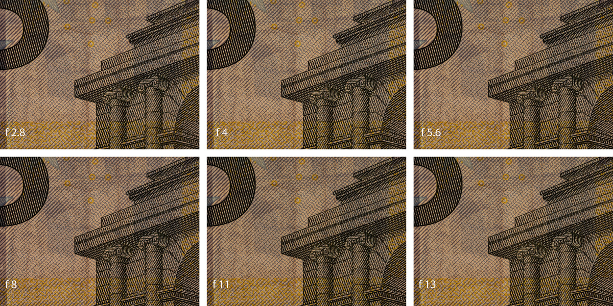

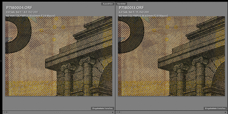

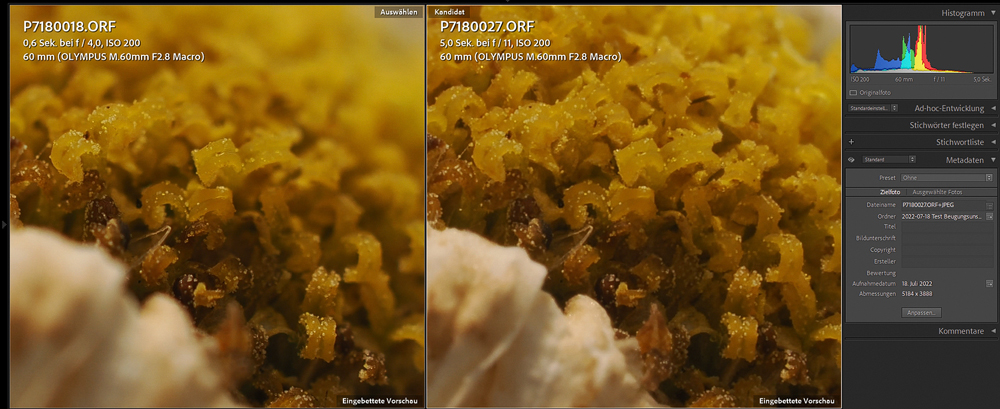

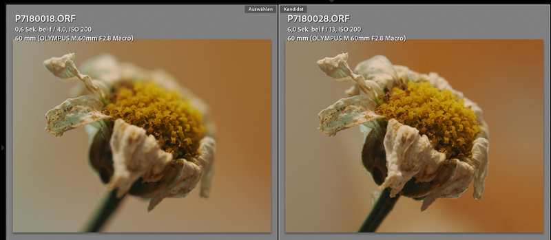

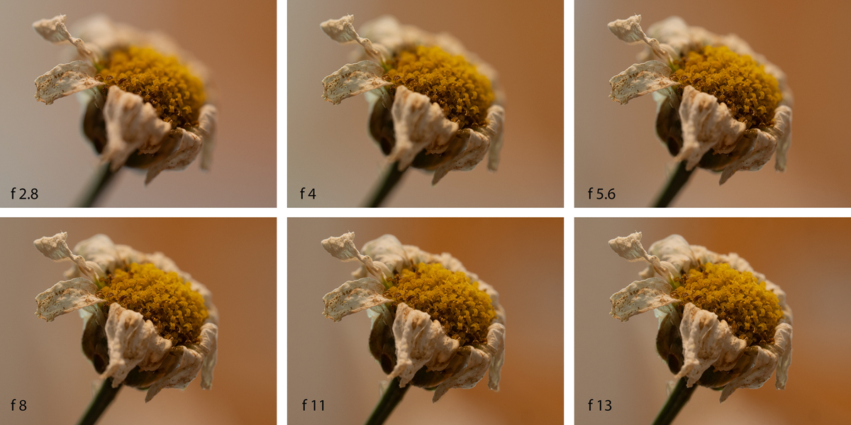

Ich bin ein einfacher Mann, Fotografie ist mein Hobby, ich habe kein Testlabor, keinen Siemensstern, aber ich habe dennoch eben Blendenreihen gemacht
und die Bilder miteinander verglichen.
Hier die Bilder dazu :
Fazit :
Bei 100% Ansicht, sehe ich mit meinen Pixelpeeperaugen einen Unterschied erst ab Blende 11 !
Aber auch nur wenn ich zB Blende 4.5 mit Blende 11 direkt miteinander in der Lupenansicht vergleiche.
Der Unterschied ist aber nur sichtbar, wenn man richtig gute Augen hat und wenn man stark vergrössert.
Ich behaupte, das 8 von 10 Leuten, gar keinen Unterschied sehen würden !

hier noch die 100% Vergleiche
Ja, wenn man ganz genau hinguckt, erkennt man minimale Unterschiede.
Die RAW Dateien müssen aber eh noch nachgeschärft werden.
Ein Unterschied ist mit bloßem Auge, ohne 100% Vergrösserung und vor allem direkten Vergleich nicht festzustellen, oder ?

Aber dafür hat man möglicherweise mehr ST, was viel wichtiger sein kann.
Deshalb teile ich deine Ansicht, dass man das nicht überbewerten muss.
Hier im MF mit den komprimierten Webansichten können Unterschiede eh nicht sichtbar werden.
Allerdings fotografiere ich nicht, um Webqualität zu haben.
Aber die Beugungsunschärfe versaut sicher nicht die BQ so stark, dass man unzufrieden sein wird.
ich habe ja auch dazu beigetragen, dass du dir diese Mühen gemacht hast.
In der Vergangenheit habe ich auch eigene Erfahrungen gesammelt.
Mit APS-C und auch mit MFT habe ich die Beugungsunschärfe ab bestimmten Blenden deutlich erkannt.
Natürlich nur beim Hineinzoomen, ansonsten war kaum etwas davon erkennbar.
Eine Raubfliege z. B. im nicht sehr großen ABM hatte plötzlich ab Blende 13 oder 14 immer weniger klar sichtbare Facetten.
Bei f 22 waren sie fast völlig verschwunden, die Gesamtschärfe deutlich weicher als mit f 8 oder 11.
Und auch bei MFT habe ich ähnliche Erfahrungen. Nur dass dieser Umstand schon ab f 9 beginnt.
Deshalb vermeide ich diese Blenden. Ich brauche sie aber als "hauptberuflicher" Stacker eh nicht.
Andererseits sieht man diese Mängel nicht bei Normalbetrachtung.
Von daher muss man diese Vorgabe nicht streng einhalten.
Ein Bild wird deshalb bei f 16 oder 22 sicher nicht plötzlich unscharf werden.
Nur das Schärfeoptimum wird nicht mehr erreicht, welches aber nicht für jeden User wichtig bzw. erkennbar ist.
